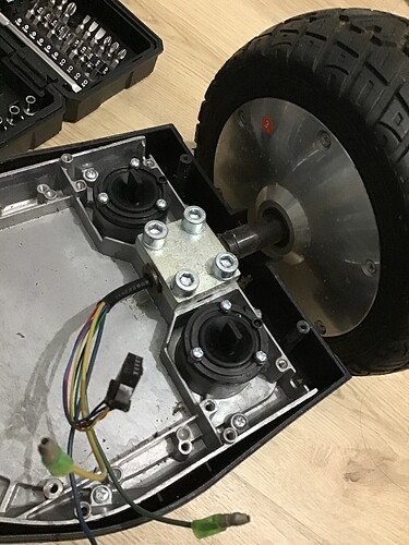

petite question qui n’a pas grand chose à voir : j’ai acheter un hummer board hs pour ne récuperer que les hubs. J’ai donc commencé à démonter. Jusque là tout allez bien. Mais ensuite il reste 4 énormes vis à démonter pour enlever la roue, et les vis sont suuuuuuper méga méga méga sérré. J’ai pas reussi à les faire bouger d’1mm, et j’ai très mal aux mains
Quelqu’un a déjà démonter un hoverboard hummer ? comment on démonte les 4 vis ?
Y’a t 'il une technique ?
pince etau + clé 6 pans qui va bien + tube rallonge ,
ou clé à choc avec la bonne douille,
un coup de marteau sur la vis , ça decolle les filets
chauffer si y’a de la loctite, mais jamais vu sur un hoverboard.
faire penetre un eu de wd40 dans le filetage , ça aide aussi .
