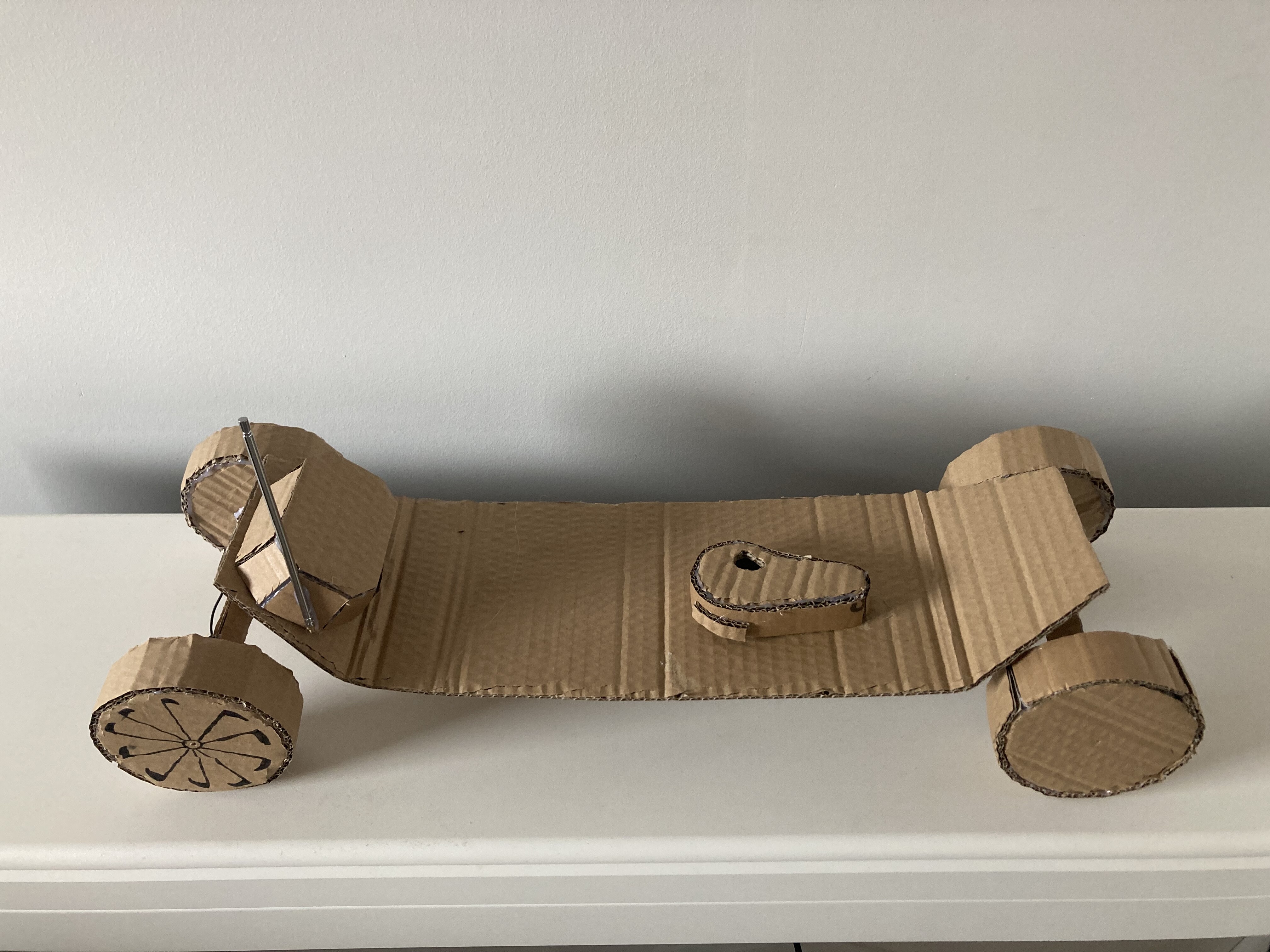

bon… merci quand même… je vais essayer de faire mon e-mountainboard avec les hubs hummer

comme mon mountainboard ne pourra pas bien freiner, j’hésite à acheter un mountainboard doté de frein… J’aurais donc dans la main droite la télécommande, et dans la main gauche le frein… c’est une bonne idée ?
