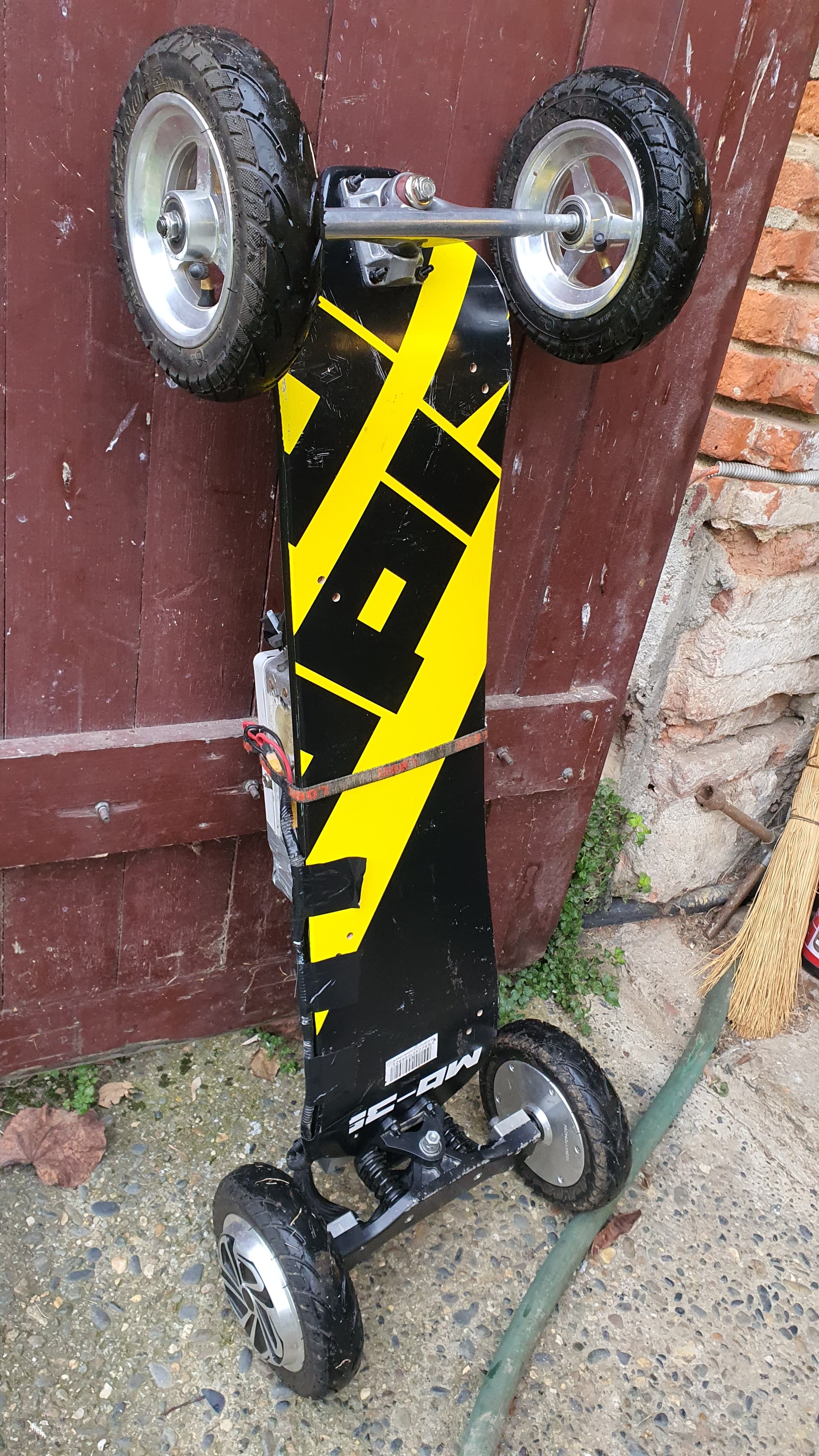

Roues arrière : pneus remplis avec un pneu de poussette en mousse Pu chinois … assez souple… ca vaut pas une chambre a air , mais vu le poids des hubs, ca va se tasser …
Build assez haut . Je pense mettre les batteries dessous…

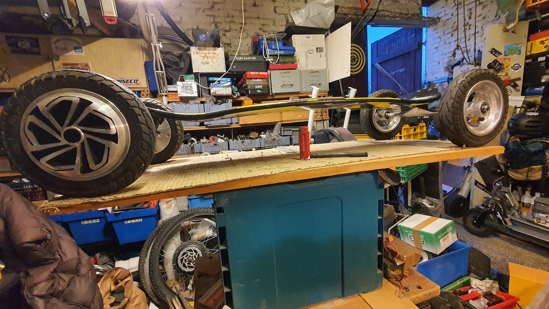

Garage en vortex de merde, check
Établi en planche cartonné sur une caisse, check
Fléchette en plein dans le rouge, honorable
Peuneux « s’mipleinmou », check

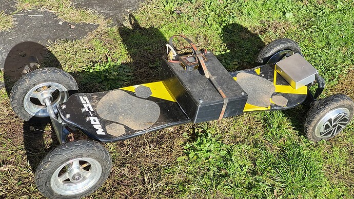

Par contre, je pense que c’est une belle connerie de mettre le pack en dessous. Un gamin de 11 ans, à la campagne, avec un nouveau jouet/engin, ça semble normal qu’il va chercher (et trouver) la limite à la seconde où il passera l’angle du mur de la maison. La batterie va prendre un sablage à coup de pierre de deux kilos, frotter sur tout ce qui sera frottable et sucer tous les rebords de route qu’elle trouvera.
yes . après réflexion, elle sera plutôt dessus .
un pré-pré-ado (7ans) qui voit un trottoir va forcement vouloir monter dessus . Ou le descendre…
31A /1100W batterie ,ça devrait suffire.

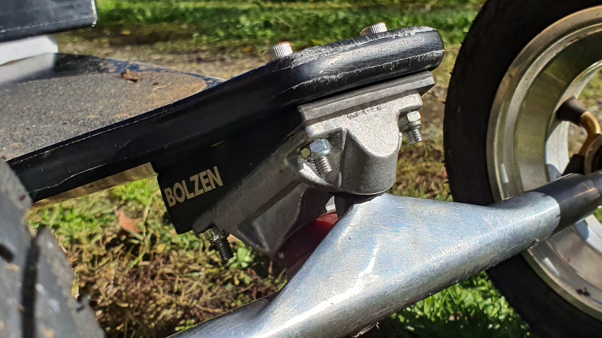

Durcir un peu le truck arrière et/ou ramollir l’avant .
Faire une batterie mimi …

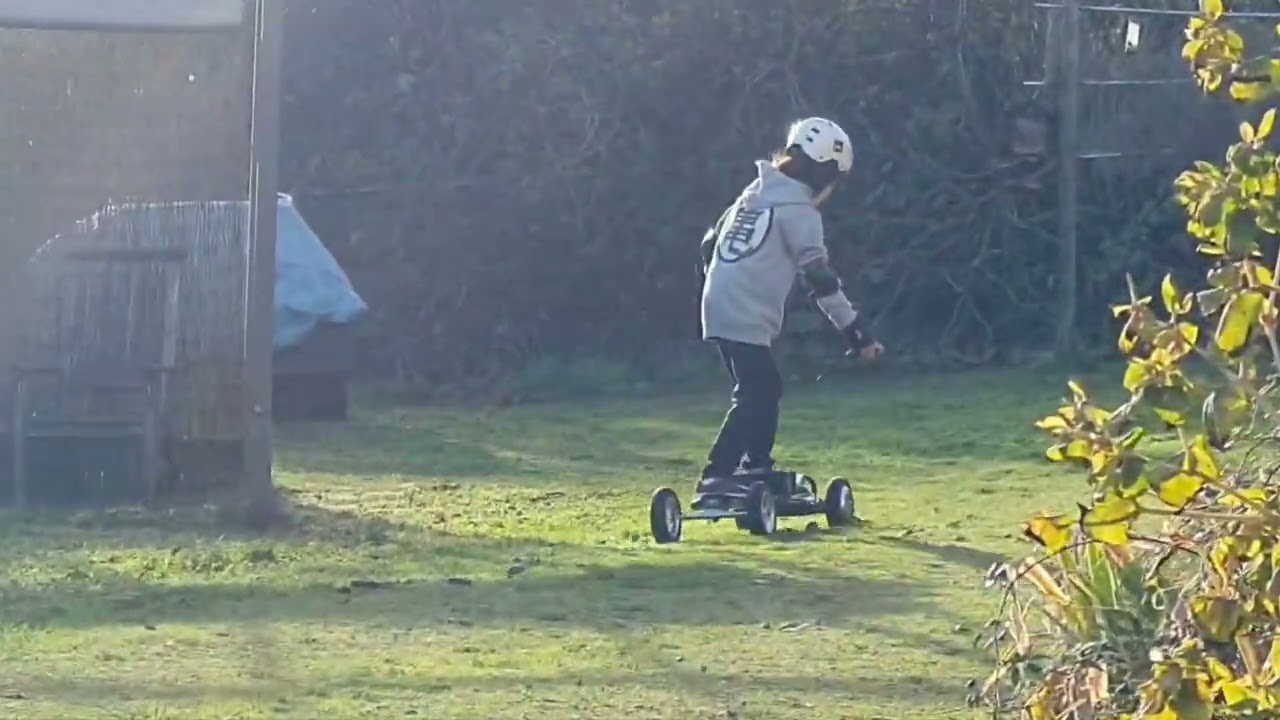

T’as monté ça en un temps record
Il va bien se marrer le môme

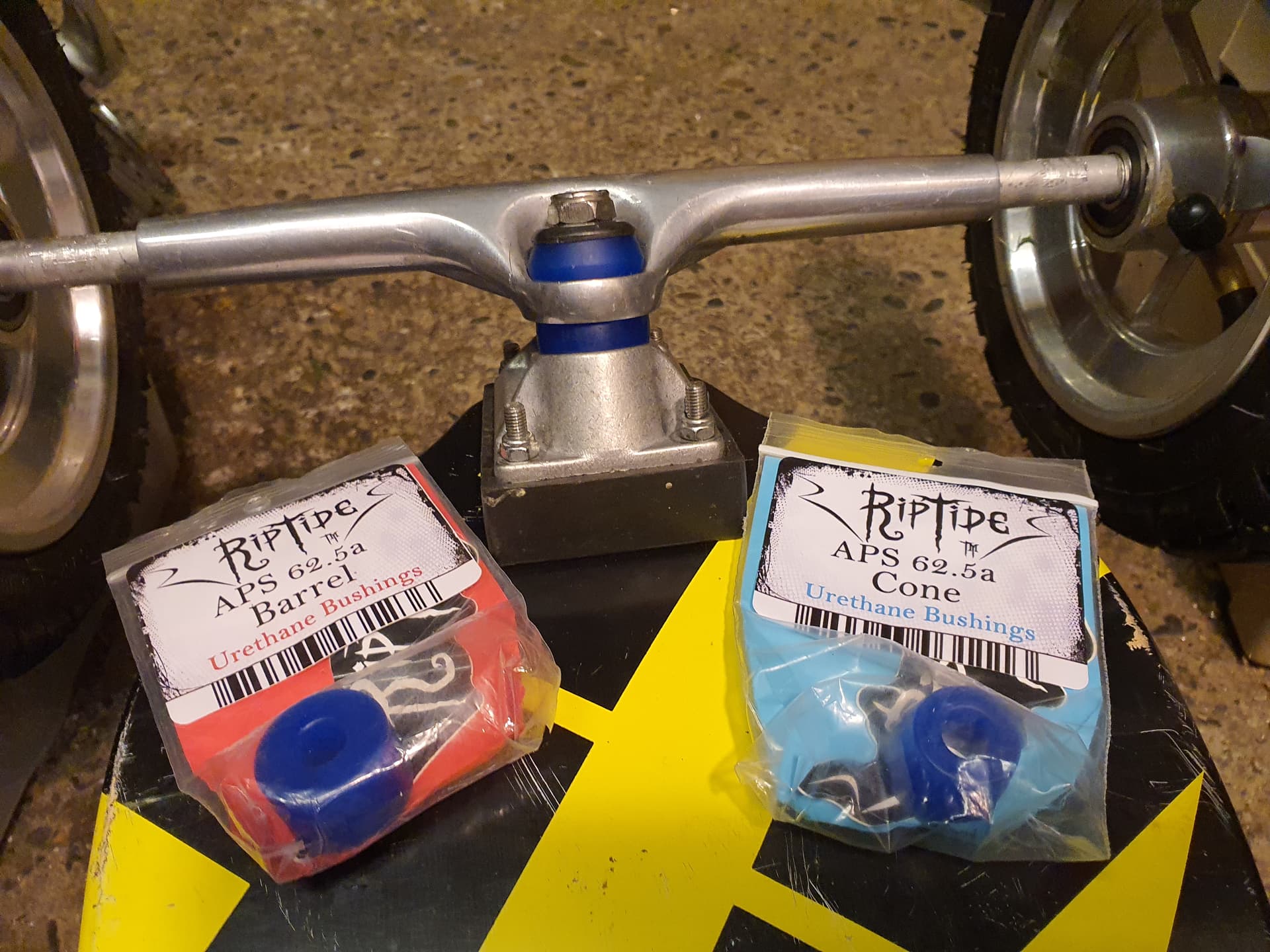

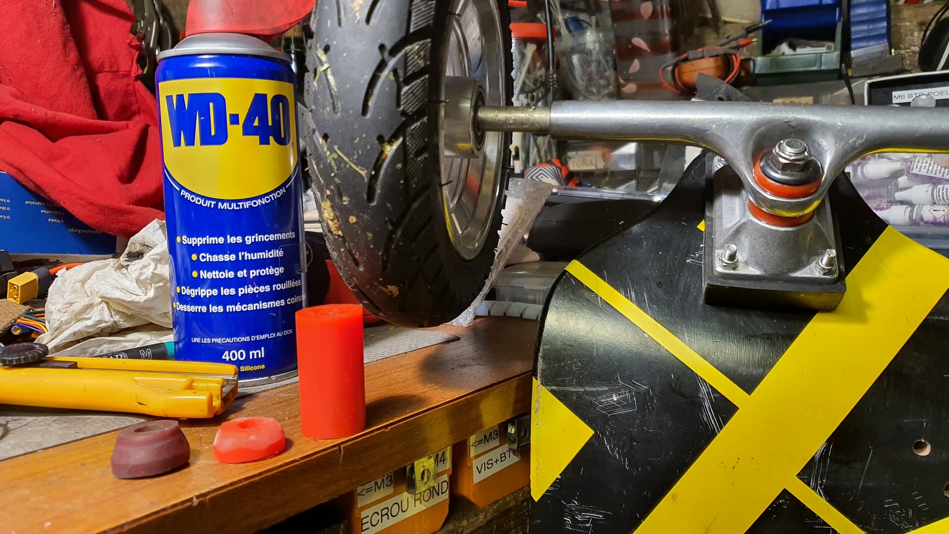

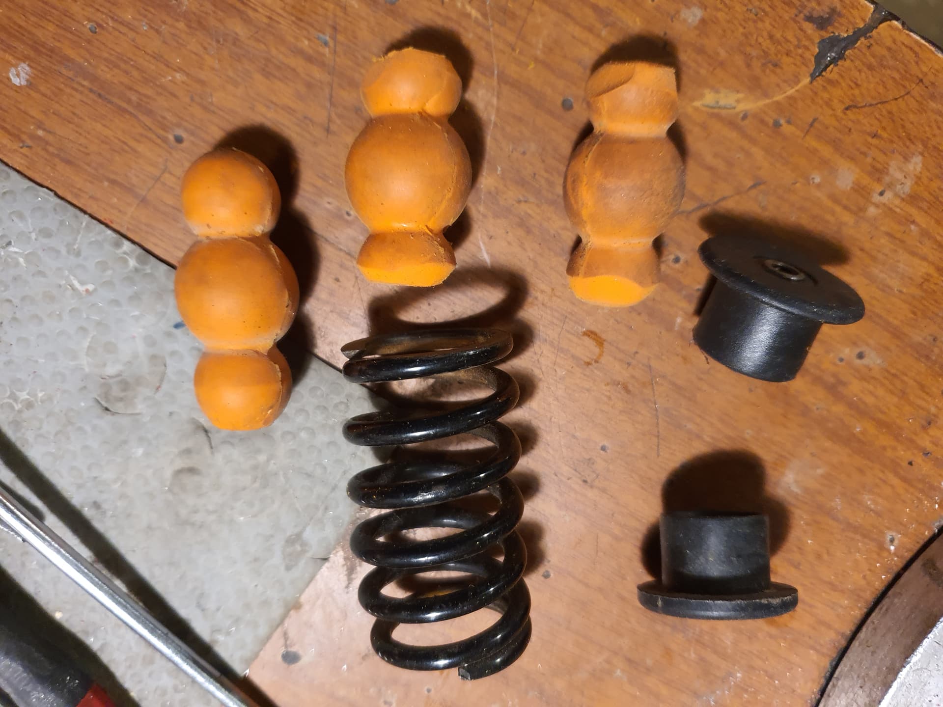

Faisage de bushings en shore 80 …
C’est bien plus souple et joueur que le 90 traditionnel…
Ça se coupe super bien au cutter avec une larme de wd-40…

Et encore ramollir les trucks… avec ses mini pieds, ça tourne pas assez…

mais ce petit deck a des angles rikiki , et je le vois bouger ses pieds sur le deck pour mieux tourner , malgré la cale d’angle sous le tpk avant … trop de résistance en rotation pour son poids…

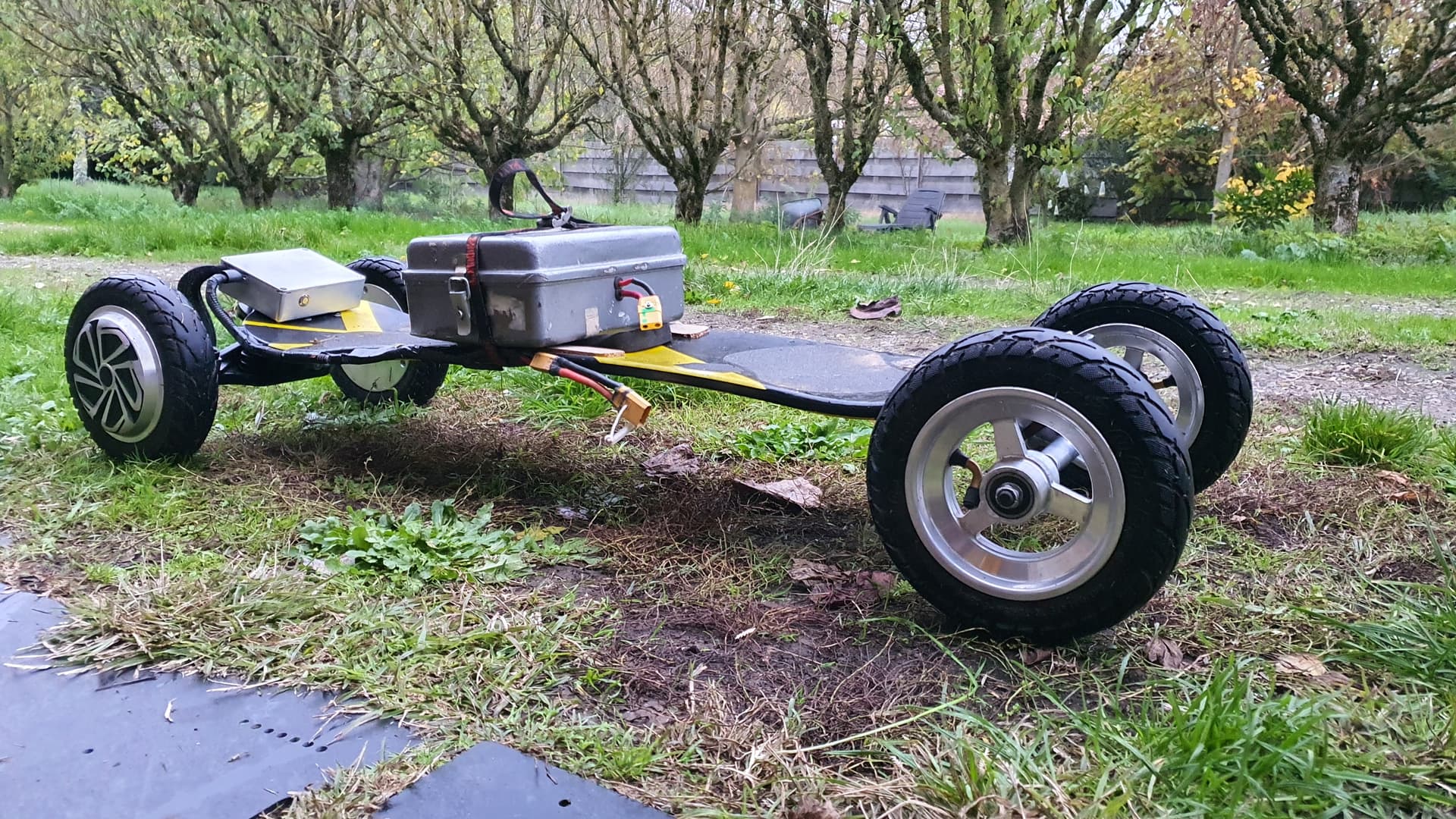

modif de l’esc en foc sensored … du velours …plus de grognements et smooth et silencieux . le courant chute de 33 à 22A batterie … on verra si ça suffit.
ramolissement global de la direction , devant des riptide shore63 , derriere , des olives made in @cathode retaillées , a cause des ressorts plus courts sur les trucks chinois de syl … histoire de garder un peu d’amortissement …
mise en pratique … il se débrouille bien … même si parfois il se fait éjecter , je pense que l’avant tourne trop facilement , et l’arrière manque d’angle … je vais y remédier avec une calounette derriere et des bushings en shore 70 devant…
16km avec une 10s ~6.5Ah … conso ridicule de 0,4AH/Km

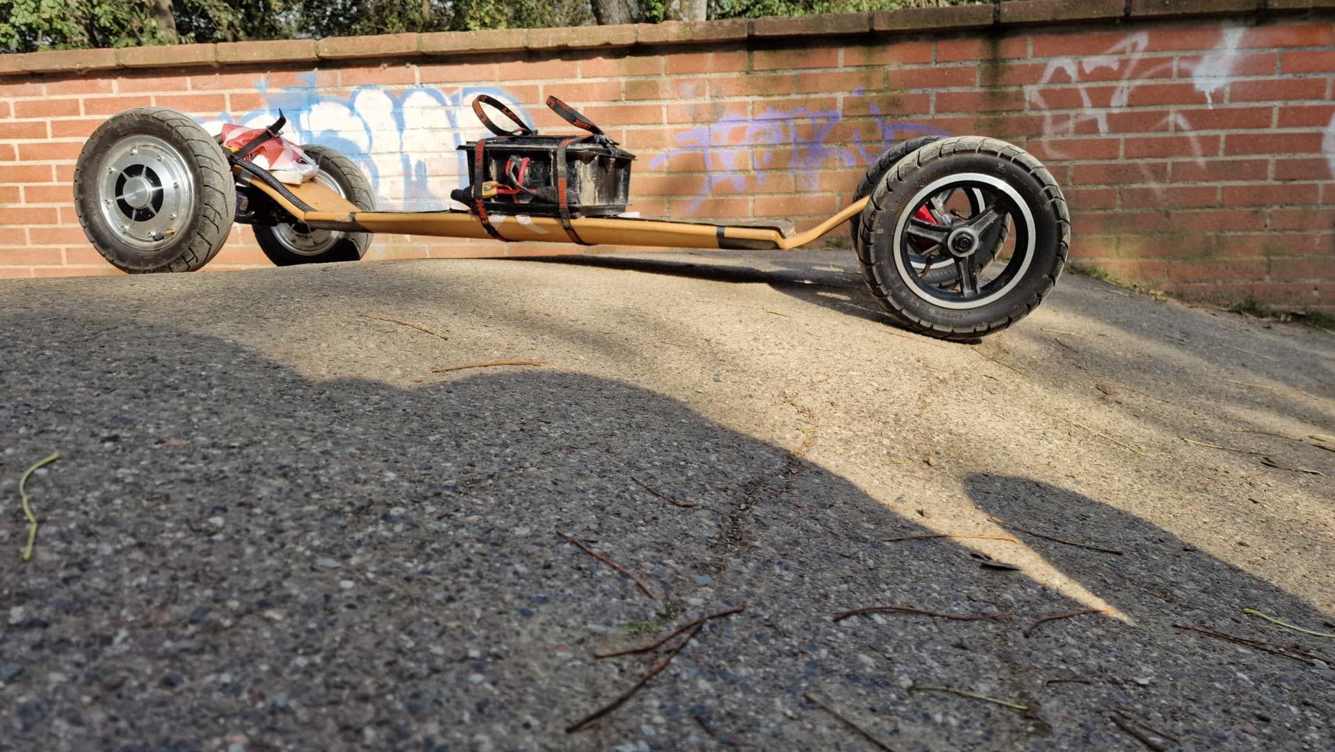

Des news du build street xxl … toujours en vie … passe presque partout ![]()

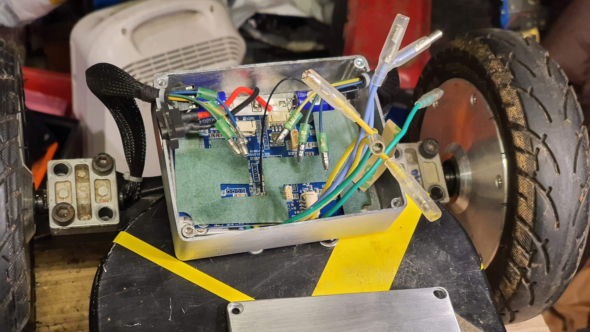

J’ai remplacé le lingyi par un Flipsky FT60BD
tests en cours…
Plus de soucis en 12s , plus smooth en accel et début de freinage. Meilleur freinage réglable .Grogne un peu en fin de fort freinage, mais c supportable . Field weakening possible pour dépasser les 34kmh et/ou avoir encore du couple près de la Vmax ![]()
