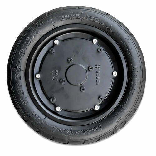

Après des années à exploiter les hubs d’hoverboards , j’en ai trouvé d’autres plus mieux pour notre usage :
*Meme nombre de poles
*diamètre interne du rotor plus grand
- meme axe de sortie mais plus courts
*Aimants de 30mm plus puissants
*Kv de ~14
*pour pneus en 6.5’’ interne
On les trouve sur les petits segways de marque Iwalk,ninebot…
Ça ressemble à ça :

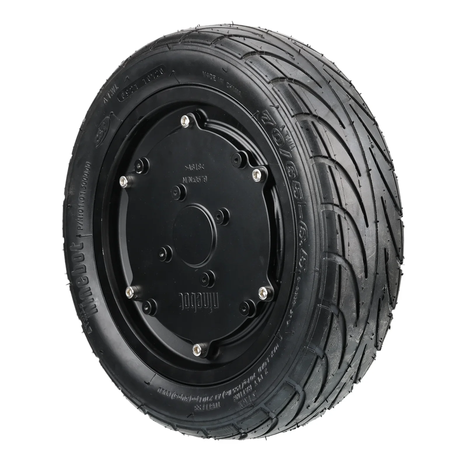

Ou :
