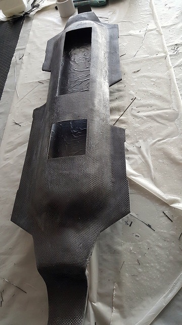

Finalement j’ai utilisé le bois comme un moule. J’ai aussi intégré du mat de verre pour diminuer le cout car full carbone…c’est couteux.

ok mais le moule, j’ai un peu honte, c’est du tres vite fais…
ca seche. demain

démoulage, premiere découpe grossiėre, renfort sous la poignée.
Bien sur il reste beaucoup de finition à faire, le but etanr d’avoir 0 defauts! ![]()
Sur le dessous il y a une forme en mousse entre les couches pour apporter de la rigidité.
L’épaisseur de carbone-verre epoxy varie de 5mm à 1cm.
d’avant arriére, c’est legerement bombé vers le haut, et légèrement creusé droite gauche (il existe surement des termes pour ça :? ?)

1 cm de couche ! ha ouai ça doit en faire du tissus composite !!
de gauche à droite le concave … mais pour le avant arrière c’est le cambre (quand c’est en pont “n”) cambre négatif pour en "U) moi je dis que c’est droppé … pê y a-t-il d’autres thermes encore …

ok ! une board drppé peu être camber effectivement

Le coffret est découpé, puis collé sous la board. Je terminerais le dessous par une strat de carbone pour unifier la finition (aspect monobloc) Ensuite je découperais une ou des trappes dessous comme j’ai fait sur mon précédent projet.
J’ai fait sauter la « poignée » car j’aimais pas.
Actuellement je prépare la surface pour la liaison board-truck avec un bon alignement. Usinage, couches de strat sous presse pour épaissir et avoir un contact maximal, puis collage colle epoxy structurelle et vissage dans l’alu du truck au travers du carbone.

Très instructif ! Tu noies une pièce alu dans le carbone pour fixer ton truck ?
