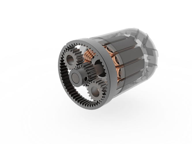

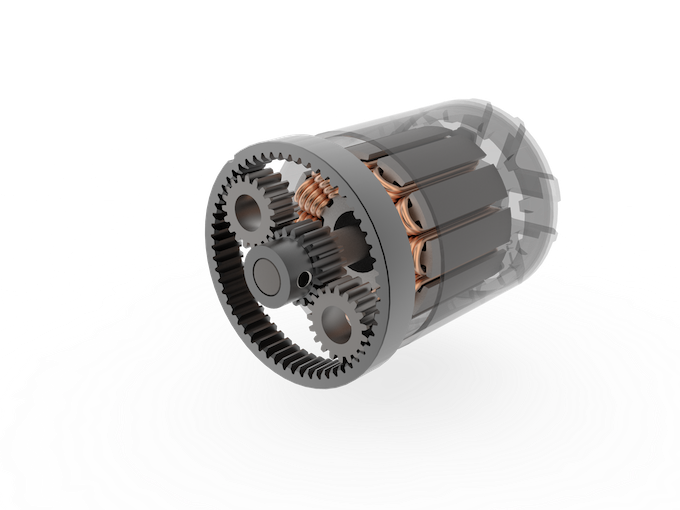

STARY a un concept intéressant pour la démultiplication avec des planétaires :
merci pour ces renseignements.
effectivement un emplacement batterie genre enertion me semble pas mal mais plutot acces par dessous.
le 60 kv de alien serais top mais rupture de stock. je les ai contacté j’attend la reponce.
pour la solution avec demultiplication satelite, non. j’ ai pas envie de pieces mecaniques.
