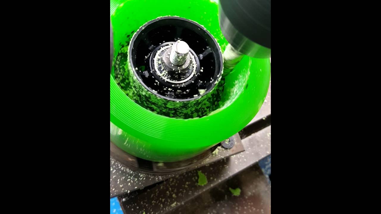

cet aprem, usinage de la gomme et montage du moteur’

Tu as fabriqué le support tournant rien que pour cet usinage ? Du coup tu es à 63mm ? Comment vas-tu intégrer les vis de la cage ?
non c’est un plateau tournant d’usinage “standard” J’ ai fixé la roue dessus. je suis à 68 mm. le tube carbone fait 63 interne
La gomme est plus étroite que l’interval entre les vis, donc elles seront pas cachées. j’en démonte 6 pour enfiller et coller la gomme.
Je sais pas encore si ça sera un bon montage (kv, puissance etc) mais ça m’a donné beaucoup de mal.
Je n’ai pas modifié l’axe du truck donc, c’est réversible je peux monter au choix un autre systéme de moteur si ça fait pas.
