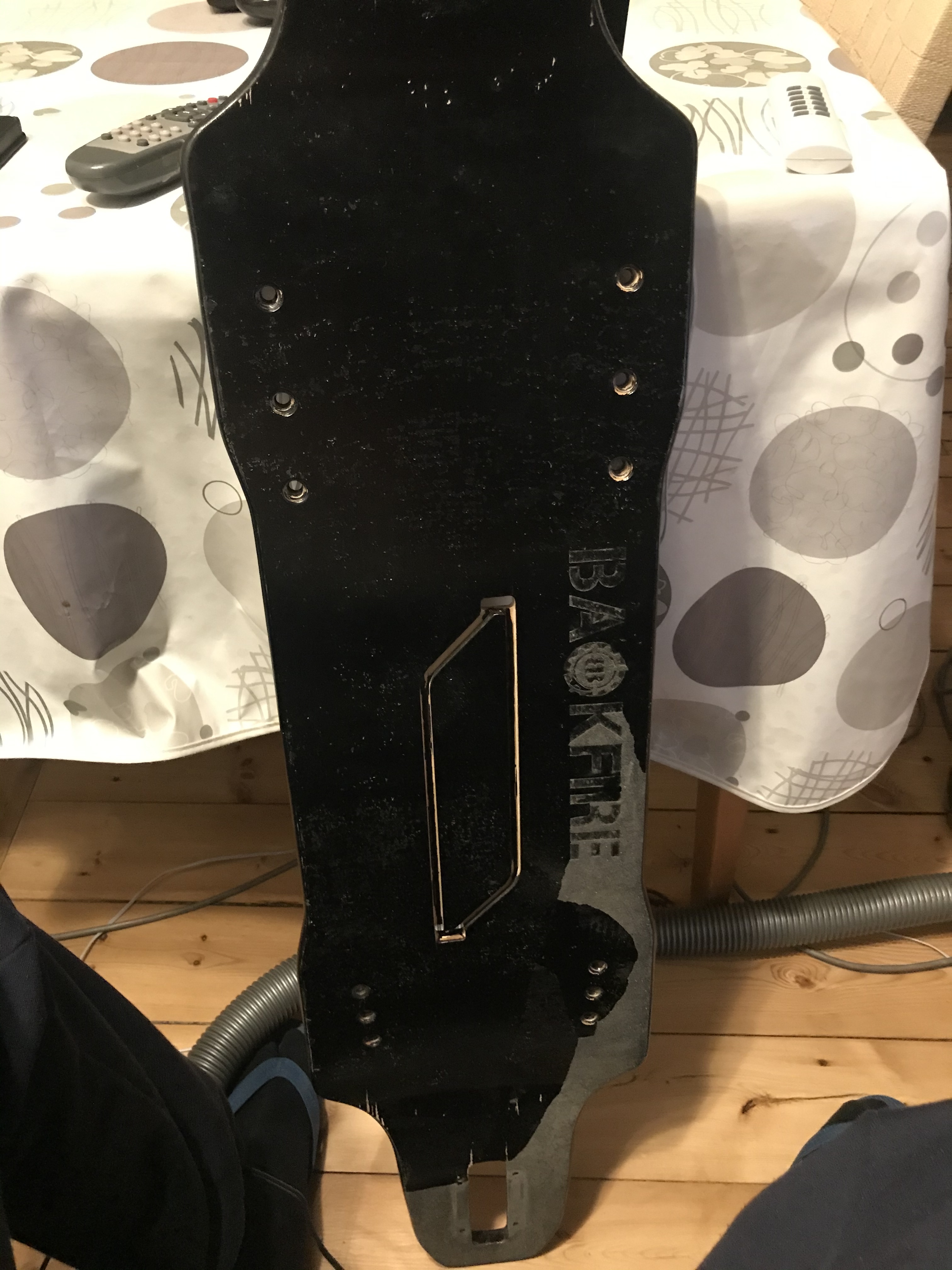

J’avais gardé un deck cassé, du coup j’ai retiré le grip pour voir par où passaient les fils
J’ai été très chanceux car Les fils électriques de l’esc vers les batteries sont séparés sur le deck. Du coup les vis passent entre les 2 fils ![]()

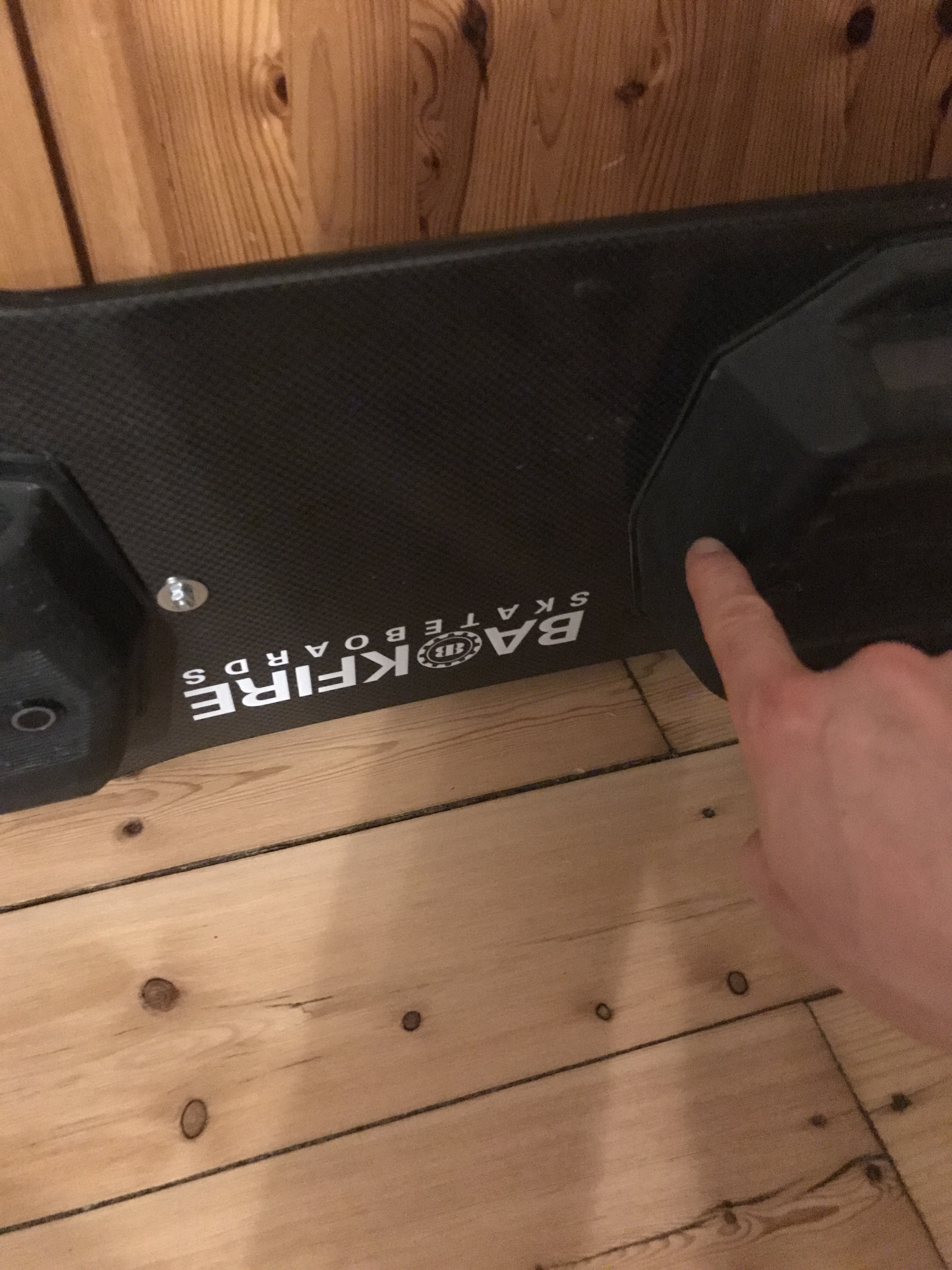

Une seule des deux vis est visible, l’autre est cachée sous le boîtier de protection des batteries (suivre la direction de mon doigt sur la photo)

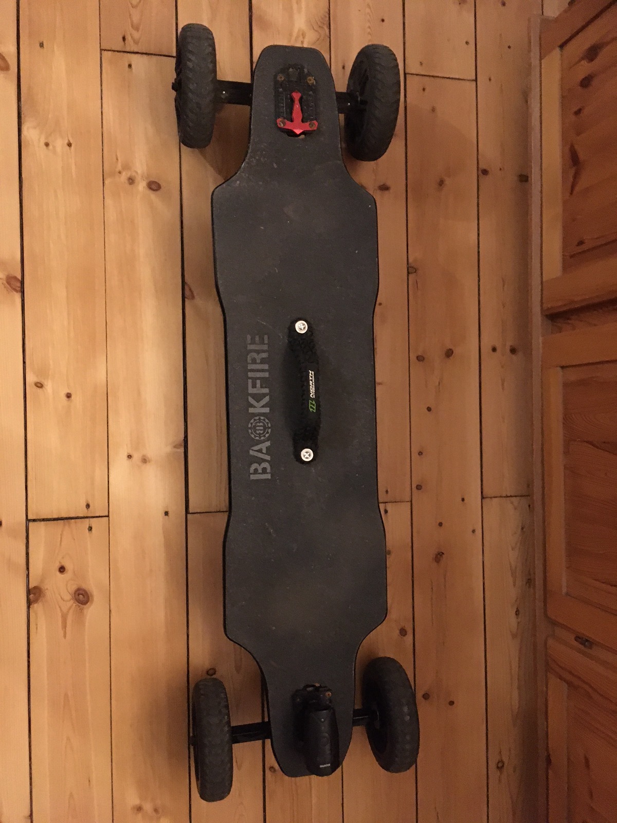

Et voilà ce que ça donne du dessus, C’est presque un plaisir de la portée ainsi ![]()
La tirer/porter par le deck n’est pas tjrs facile dans les escaliers !
