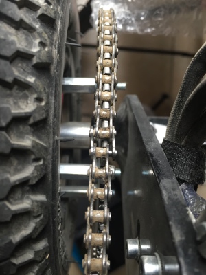

Maillon rapide cassé ? Chaîne ?
En fait c’est bizarre j’ai une chaine avec attache rapide et l’autre … avec une espèce d’attache à riveter ??!..
Bref très étrange, sur celle où y’a pas de “vrai” attaque rapide c’est le maillon plus grand (celui à “riveter”) qui c’est tordu on dirait ou dériveté … enfin cassé quoi

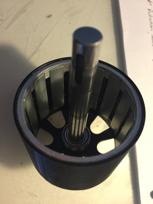

J’en profite, voilà la pb de « craquement » à chaque tour de roue :

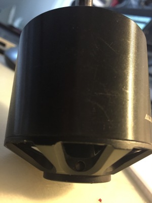

Et je voulais voir à quoi ressemblait l’arbre seul, sur ton moteur, mais il est fixé ?
(y’a plus la vis au fond et il ne bouge pas)
j’ai l’impression qu il manque un morceau sur ton attache rapide c’est fait en 3 parties normalement ?
pour le moteur, je doit avoir la vis de blocage a la maison jvais regarder et l’arbre moteur normalement je crois qu il n y a plus rien qui le tiens donc essaye de le coincer dans un étau avec chiffon et t’essayes de pousser l’axe avec ce que tu a sous la main !!
non pas ca Riako je pensait a un outil

ouai comme je disais sur une des 2 chaines je n’ai pas d’attache rapide …
Bref très étrange, sur celle où y’a pas de “vrai” attaque rapide c’est le maillon plus grand (celui à “riveter”) qui c’est tordu on dirait ou dé-riveté … enfin cassé/tordu quoi

ok je vais voir mais voudrait pas te l’abîmer donc sinon tant pis, je voulais juste voir comment il était fait pour pê en refaire faire …
je pense aussi donc pour le suite passer à des plus grosses chaîne :
passer à la norme iso européenne comme e-toxx mais à la taille du dessus iso 05 …
t’inquiet pas Riako fait en ce que tu veux de toute facon je pensait pas le rebobiner donc vas y fait toi plaisir:)
et puis je te ramene deux attaches rapide donc normalement ton probleme de chaine devrait ce resoudre. au pire quand tu aura trouvé ou ce situe le point dur sur ton tour de roue tu supprime les attaches rapide et tu verrouille la chaine definitivement avec un autre maillon si la distance du support moteur et tension te le permet.
