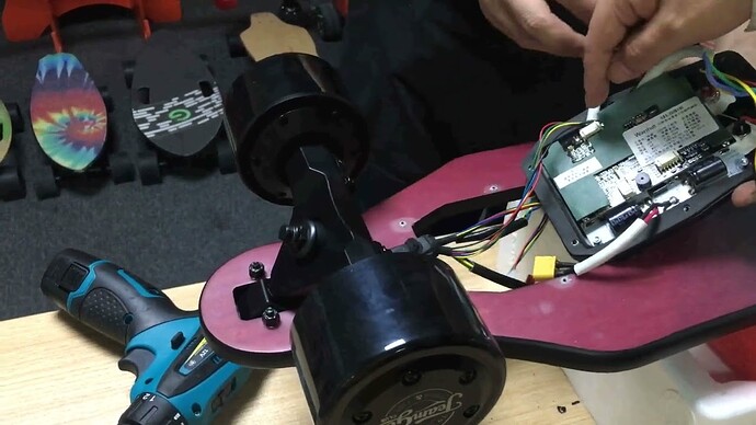

Ça ne va pas être simple mais je pense que ces 11 fils sont dans l’alignement de la batterie du coup car je n’ai rien vu. Je te joins la vidéo du démontage.
Bien trouvé cette vidéo ! on y voit clairement les deux fils de charge qui partent direction batterie donc le BMS est là-bas oui. (De toute façon ya pas 50 endroits)

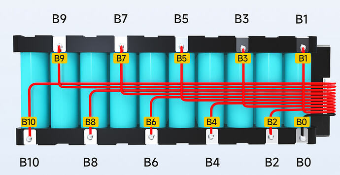

Du coup, tu parles déjà de BMS donc j’imagine que le sujet tes pas complétement étranger mais dans le doute voila a quoi ressemble le cablage des fils d’equilibragre (les 11 fils) de ton pack
Donc 10 cellules li-ion en série (chaque voltage s’ajoute au suivant) avec B0 le gros - du pack et B10 le gros +. Chaque fils est relié a un pole d’une cellule et renseigne le BMS du voltage de la cells en question, pique toi dans la prise pour check tout tes voltages.
