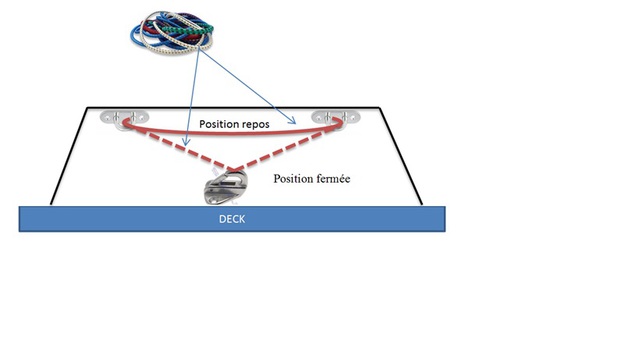

En ce qui concerne la fixation du boitier que pensez-vous de cette liaison ?
pour récapituler, deux charnières (à l’intérieur , arrière du boitier =invisible ) et dans l’axe à l’avant un système qui permet une légère souplesse lors de la déformation du deck

ok la charnière c’est jouable, je pense à l’arrière du boitier.
Et a l’avant j’ai pensé à un truc tout bête, oui je sais c’est un peu archaïque mais ça laisse toute souplesse au boitier soumis au flex du deck.il suffit juste de tendre l’élastique comme il faut.
Évidement pour l’ouvrir tu lèves le boitier qui s’articule via la ou les charnière (s) et tu glisses ton doigt pour décrocher.
en plus tu aurais un boitier sans fixe apparente!!!
ha intéressant l’idée
c’était clair que là, plus de contraintes !!
