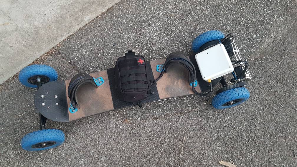

Le premières images :

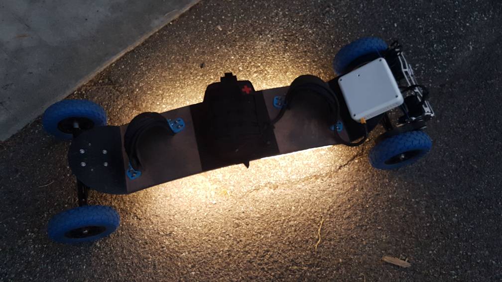

Modification de l’éclairage arrière
Les mésaventures
Le chip a rendu l’âme après une grosse session aux Gets
Les modifs en cours :
suppressions des lumières sous le deck
recablage propre du boitier
ajout d’un fusible 120A
achat d’une dorsale
Les modifs à venir :
montage de module BT pour enfin avoir des stats
remplacement du chip cramé
éclairage avant
remplacement de la poche souple par un boitier type pélican
