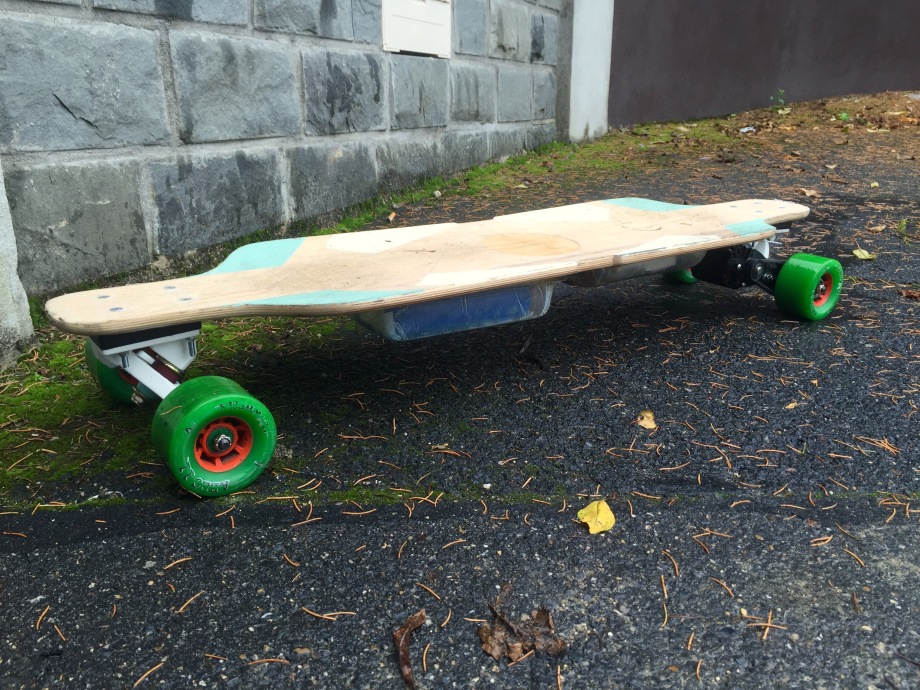

oui avec les abec 83mm des batteries de 4cm passent sous un deck :wink:
c’est ce que j’avais :
ça passe sans soucis dos d’âne, bateau de trottoir etc
à refaire je l’aurais bien plus avancé comme toi !
