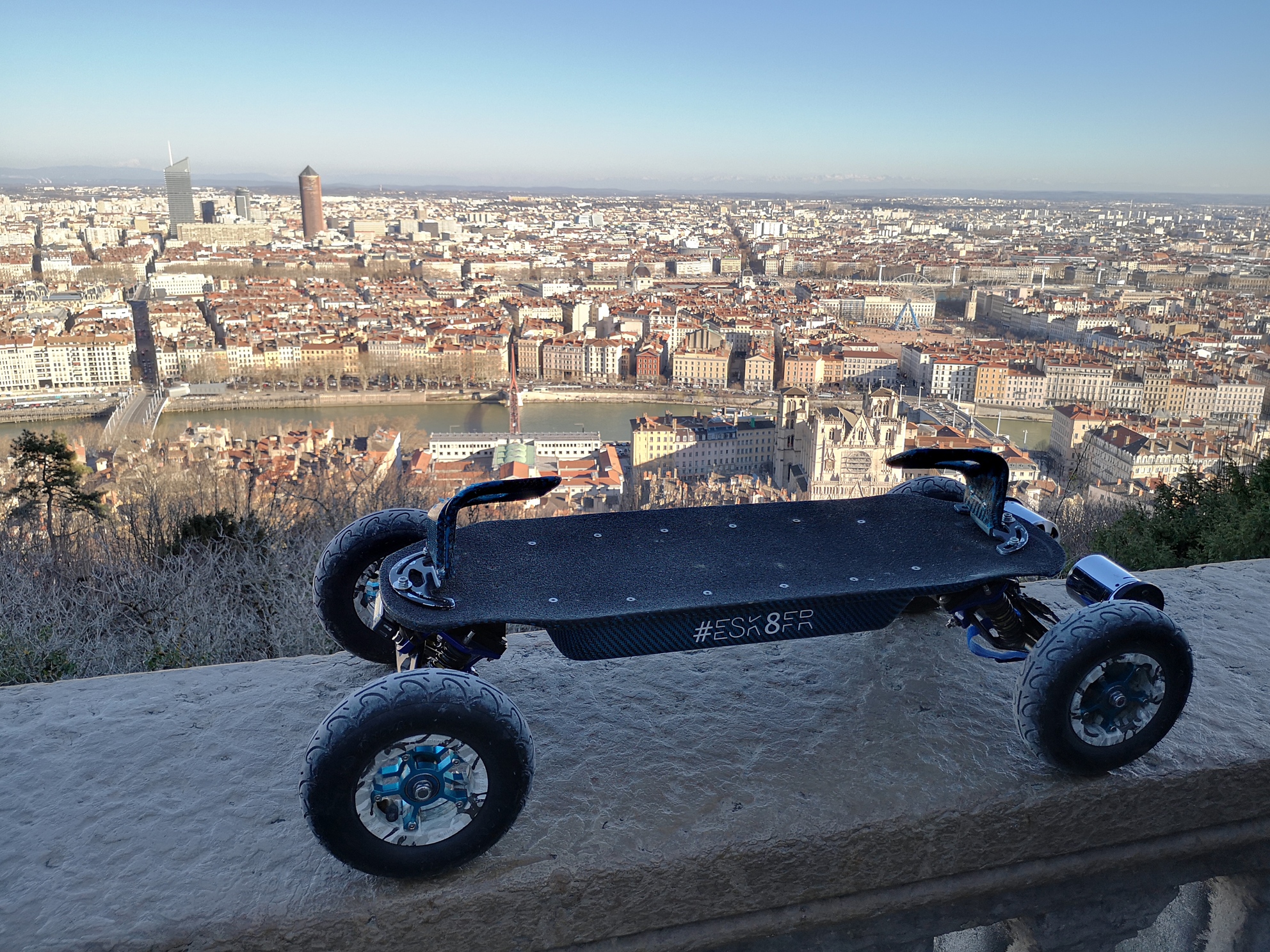

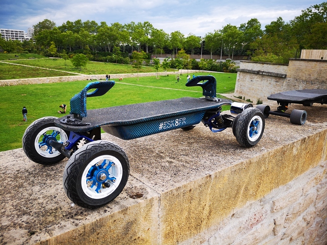

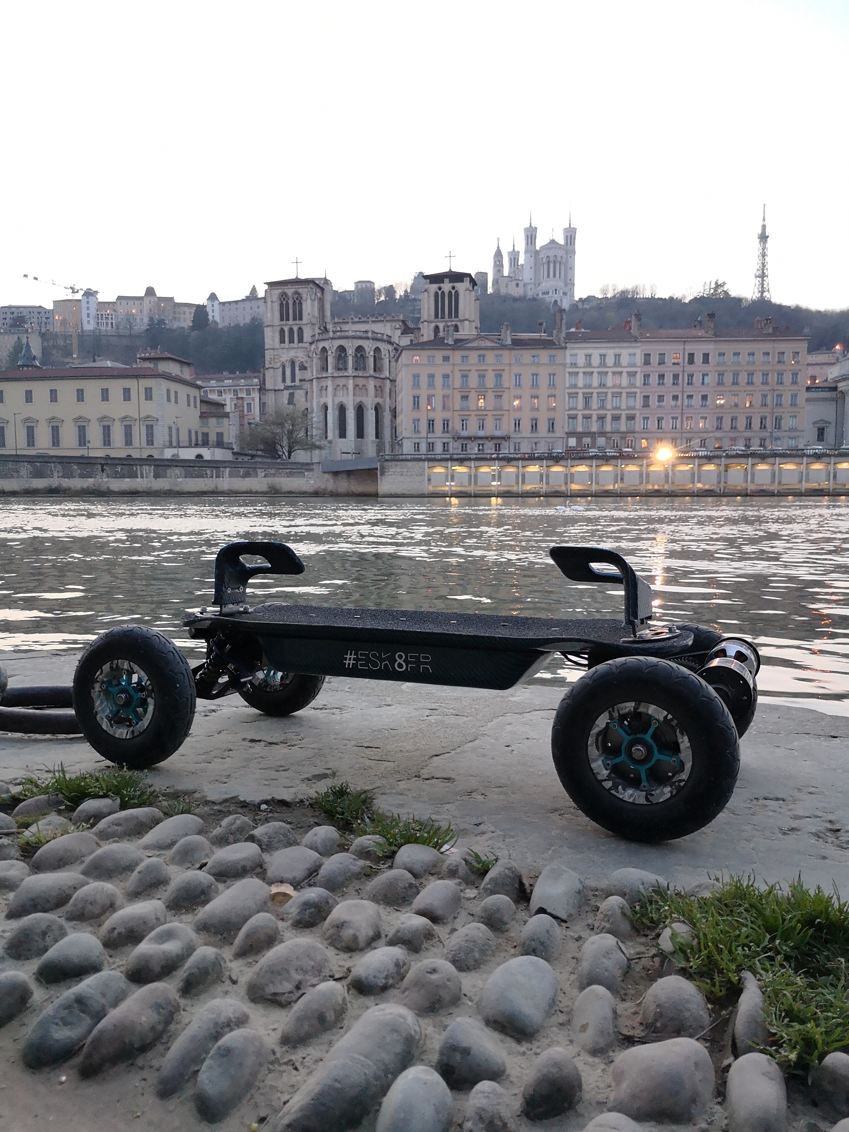

Hop
the beast is back !
Génial ! c’est vraiment top et fait super plaisir !
