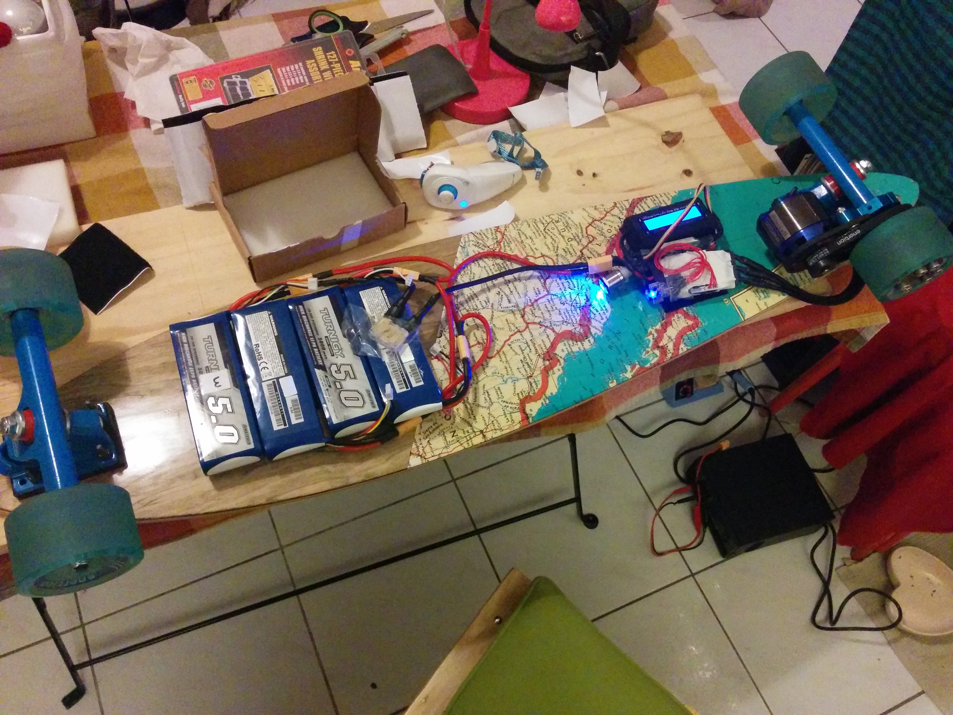

J’ai fait mon premier test :smiley: !!!
J’ai enfin fini d’assembler les composants électriques et tout s’est bien passé. Je suis passé d’un fer à souder 25W à 48W et ça m’a changé la vie. J’étais presque déçu d’avoir fini !
  • J’ai configuré le VESC en suivant le tuto d’Okp et c’est nickel ! Vraiment merci beaucoup !
  • Le Nunchuck fonctionne très bien jusque là. Je n’ai eu aucune perte de connexion lors de la configuration ni lors de ma petite ballade.
  • Par contre j’aurai besoin de votre avis pour l’anti-spark, je pense qu’il est défectueux. Quelle que soit la position du bouton Power, la board est toujours allumée et j’ai systématiquement une étincelle lors du branchement. J’ai vraiment peur d’abimer le VESC, du coup je pense envoyer un mail à TorqueBoard pour avoir son avis.
Sinon en première impression, je trouve la board vraiment sympa. La commande avec le nunchuck est super intuitive et l’ESC donne une accélération et un freinage hyper souple. C’est vraiment un plaisir de rider avec ça! Seul point négatif c’est le mono moteur, je pense que je vais vite avoir envie de plus de puissance. Il va falloir renflouer un peu le compte en banque parce que ça va faire mal de passer en dual :roll: .

Super Batou !! ça roule !!!
hihi tout pareil c’est bien pour les petite ballade sur du plat le mono mais on veut vite plus effectivement pour plus d’aisance les côtes etc… :smiley:
Mon PowerSwitch aussi (commandé pour le e-mtb) était en “constamment ouvert” (c’est un Alien) donc en gros il sert a rien … on dirait que Torqueboard rencontre le même problème que APS …
C’est vraiment chiant ces PowerSwitch … bien que pratique et esthétique le xt90s est vraiment le meilleur rapport qualité prix !
Bon bricolage pour tes boitiers :wink:
top, ton antispark est HS, il agit en fail open.
