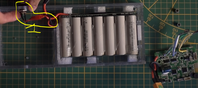

Je veux créé ma propre batterie . Mon moteur a besoin de 25.9v donc si je mets 7batterie de 3.7V en série normalement je devrais avoir la puissance nessesaire, je compte les relié entre elle via des bande de nickel. Il faut que j’ajoute un connecteur pour y brancher au boitier esc.
ET ma question est comment faire pour les recharger?

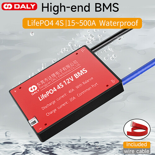

Soit tu y mets un bms ,et tu charges avec un bloc alim pour 7s en 29.4V.
Soit avec un chargeur de modelisme,mais il doit avoir accès a la tension de chaque cellule .
La plupart sont plug&play . D’autres sont cofigurables.
Cest bien pour proteger les cellules en charge ,mais en decharge, ils ont courant max qu’il ne faut pas depasser . Sinon il coupe . Mais si ta batterie est saine ( bonnes cellules fraiches et homogenes) , tu peux t’en passer en décharge.
