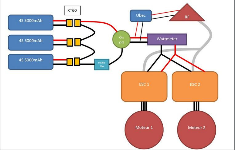

J’ai aussi besoins d’aide au niveau câblage.
On a réussit à câbler un moteurs avec un ESC et une batterie.
Mais maintenant on veut câbler deux moteurs avec deux ESC et deux batteries, le problème c’est que, après la petite bourde, on sais pas comment câbler les batteries.
On sais déjà qu’elles doivent être en dérivation car en série on sais déjà ce qu’il va ce passer (BA-DA BOOM) mais après on sais pas comment faire ^^
Un peu d’aide serait la bienvenue.
top, fait nous deux schémas de tes options avec les avantages de chaque option. En série et en parallèle. Après cela, tu devrais avoir la réponse à ta question
Comme dit okp, faites le schéma, et après les connecteurs ça dépend des connecteurs de vos batteries: il va falloir soit bricoler soit acheter des adaptateurs une fois que vous avez décidé quoi brancher à quoi!
Merci des réponses.
On a réussit le câblage par nous même, au final on ne va utiliser qu’une seule batterie, ce qui est plus simple (juste pour notre projet).
On a fait les test avec 2 ESC et 2 moteurs, ça marche à merveille.
