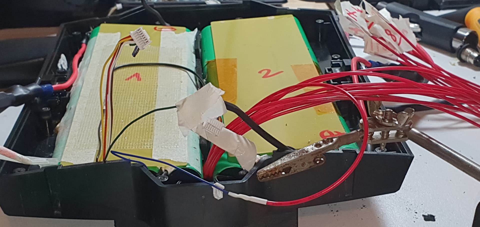

Salut ! Bon, je reviens pour des news de la SB de nico.
Problème diagnostiqué: bms d origine bloqué qui n envoit donc plus de jus. Impossible de l’utiliser.
Toutefois les cellules restent bonnes.
Le système de batterie et de leur bms est un vrai casse-tête. 2 batteries de 6s2p qui se mettent en série quand on installe le boitier batterie sur la board et elle se recharge en 12s… bref le côté smart c’est clairement pour le logo lumineux.

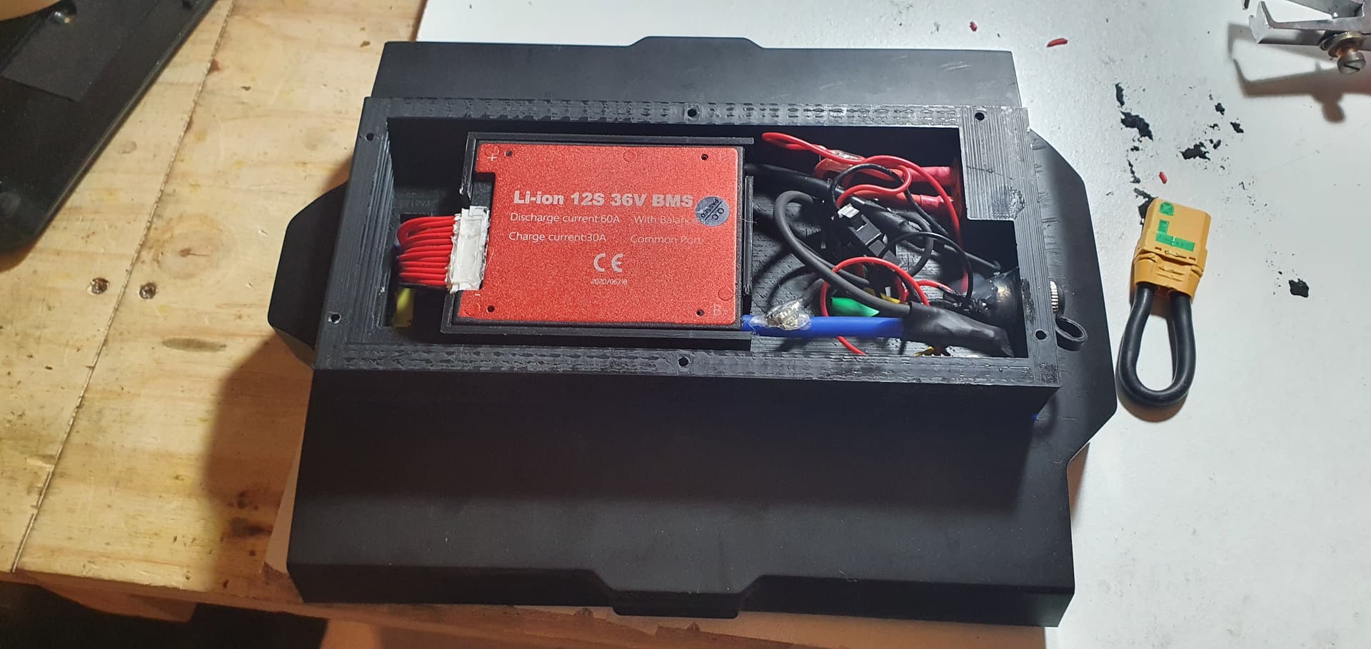

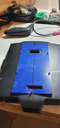

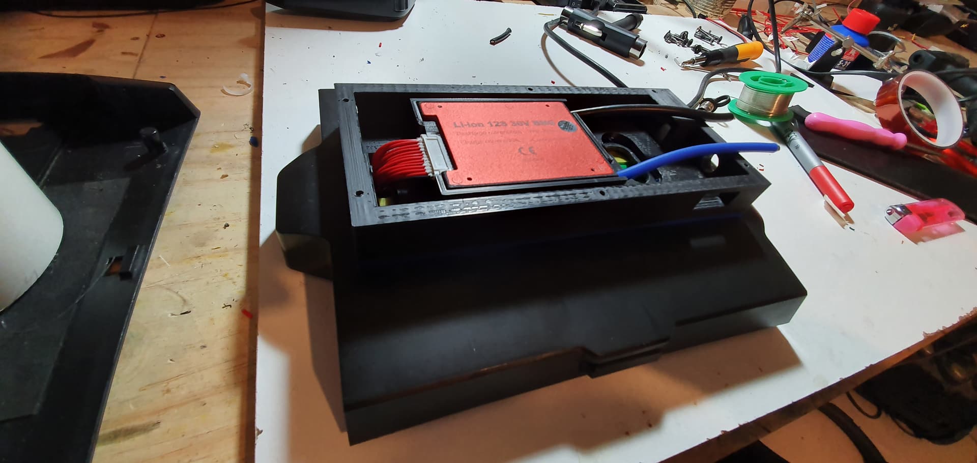

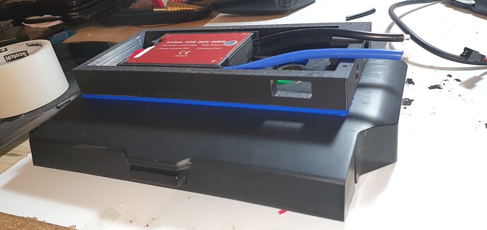

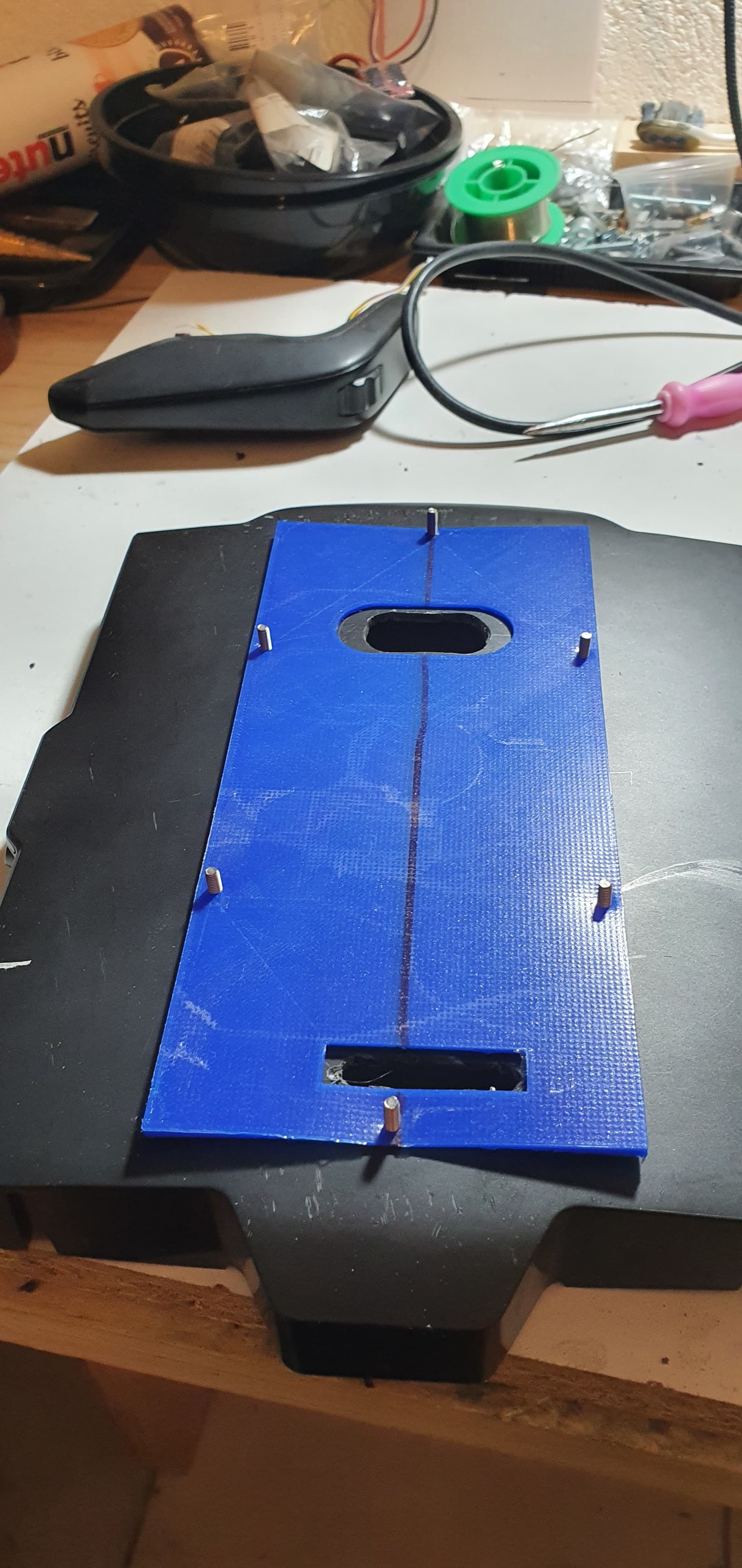

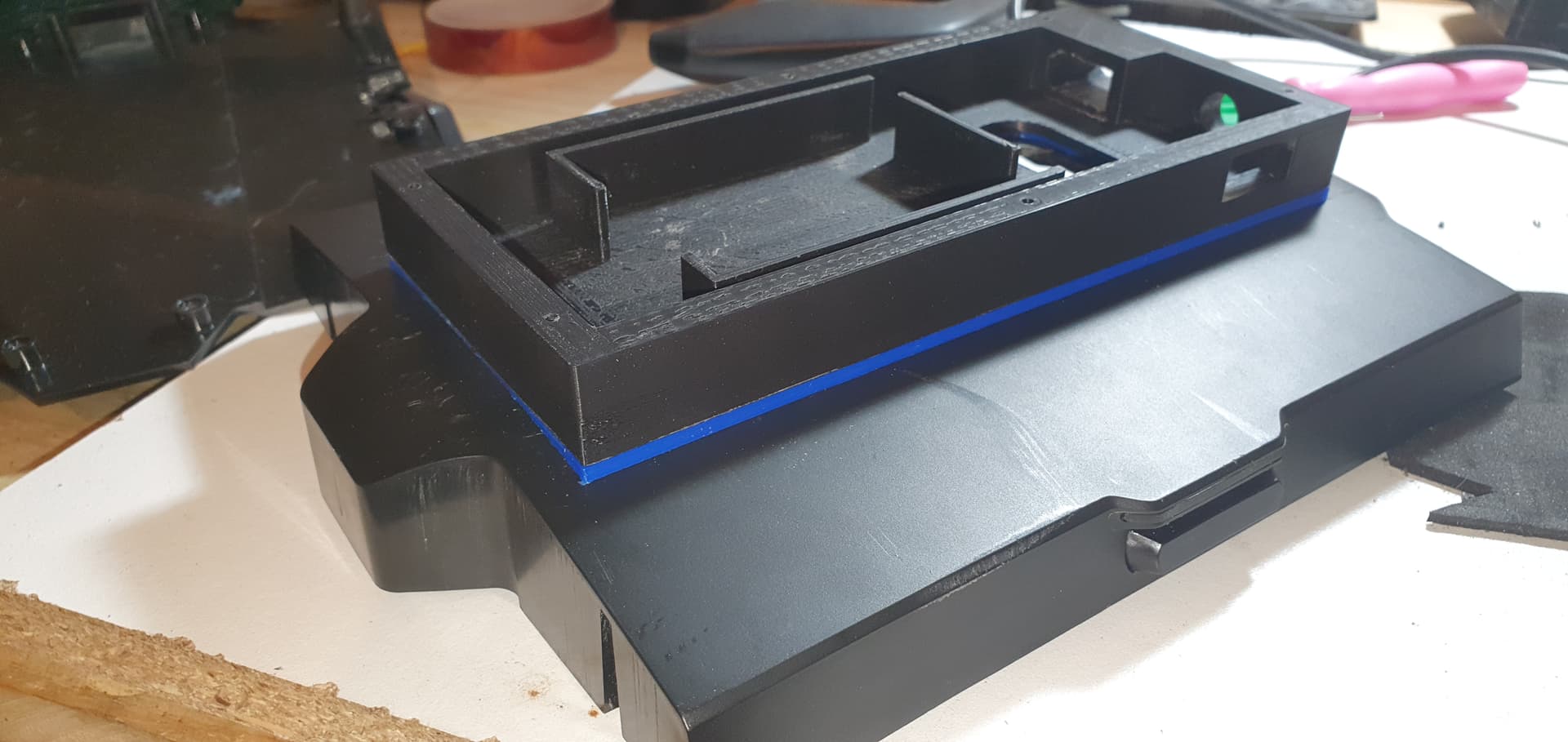

Solution apportée et confirmée par nico:
Changer le bms: en mettre un de 12s directement qui sera bypassé.

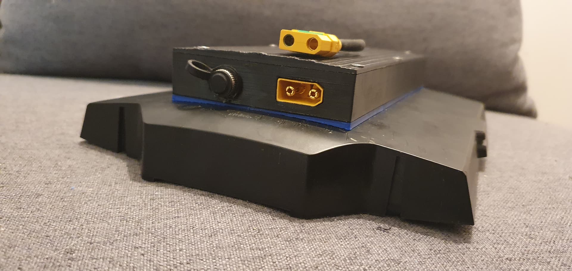

Centraliser les ports
Installer un indicateur de tension

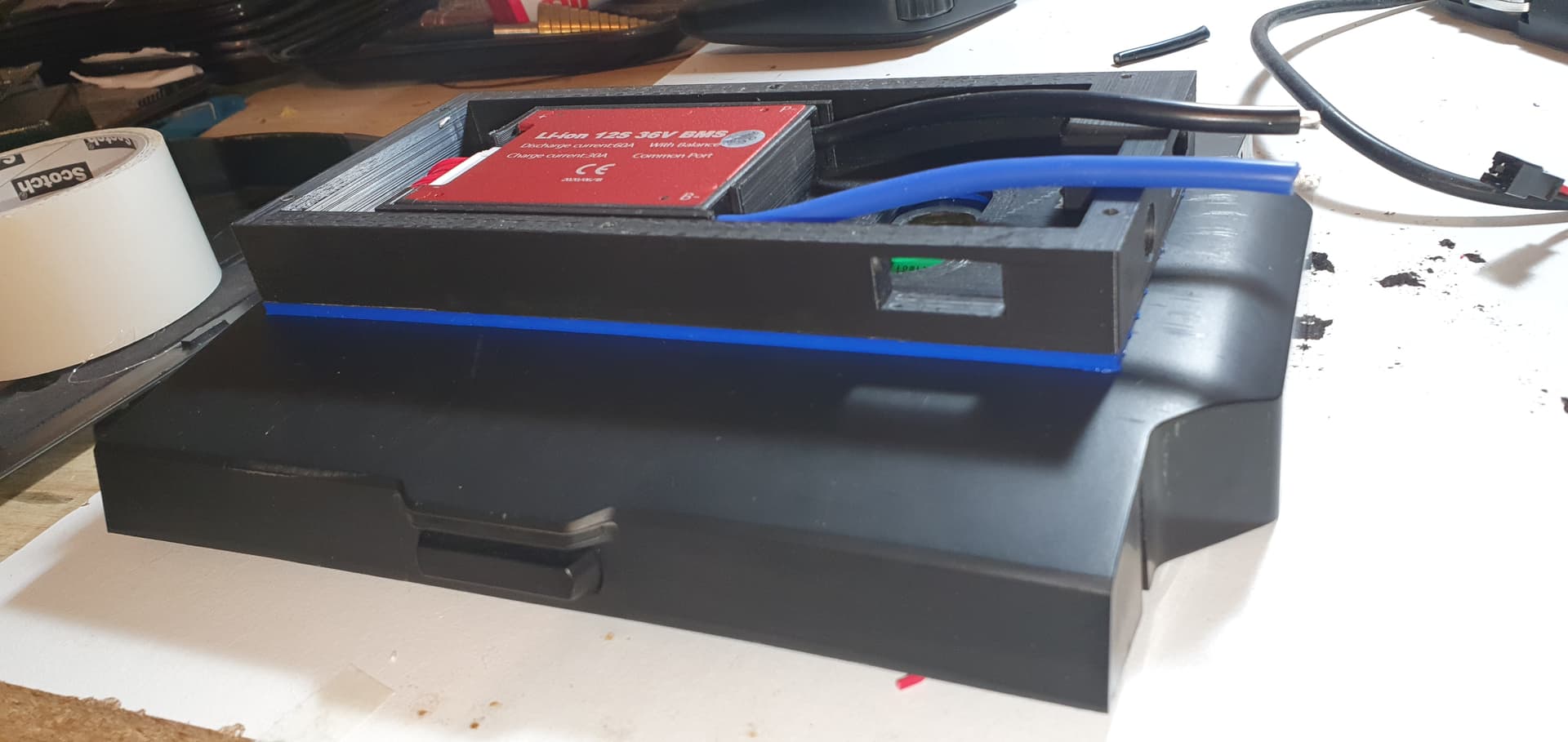

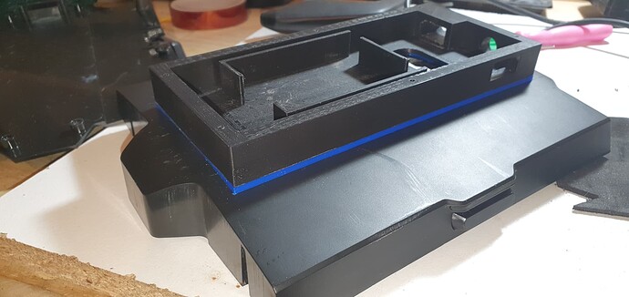

Impression d un petit boîtier pour fo
Contrôleur d origine conservé.

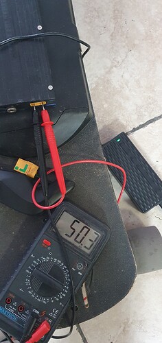

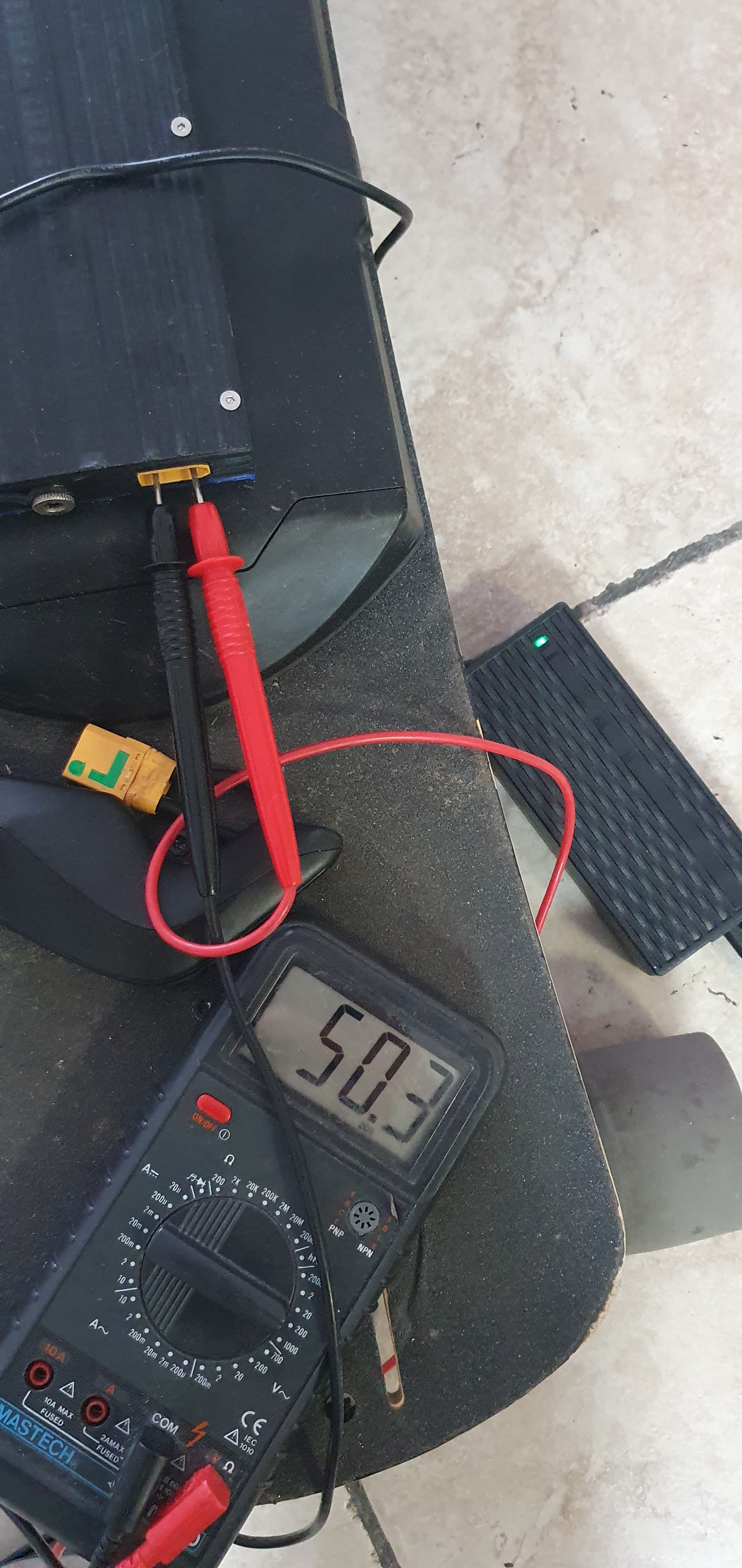

je valide a 200% mais a un détail prés, li-ion 12S … 36v !?
J’en ai deux comme ca et pour le coup l’un gére la charge d’une 2x6S 12Ah de tattu. Aprés notre session de ce week-end l’une etait a 3.7 uniforme sur les 6 l’autre a 3.85 uniforme sur les 6, il manquait 2Ah sur l’une des 6S. Les résistance internes sont bonnes, pour moi le suspect n°1 serait ce BMS, fait attention.
Les ESCs vont pas faire chier ? Il y a communication avec le BMS il me semble.
En effet. Erreur d impression. L habit ne fait pas le moine XD
Ouais chelou tes valeurs… le Controleur est isolé pendant la recharge via un loopkey=antispark

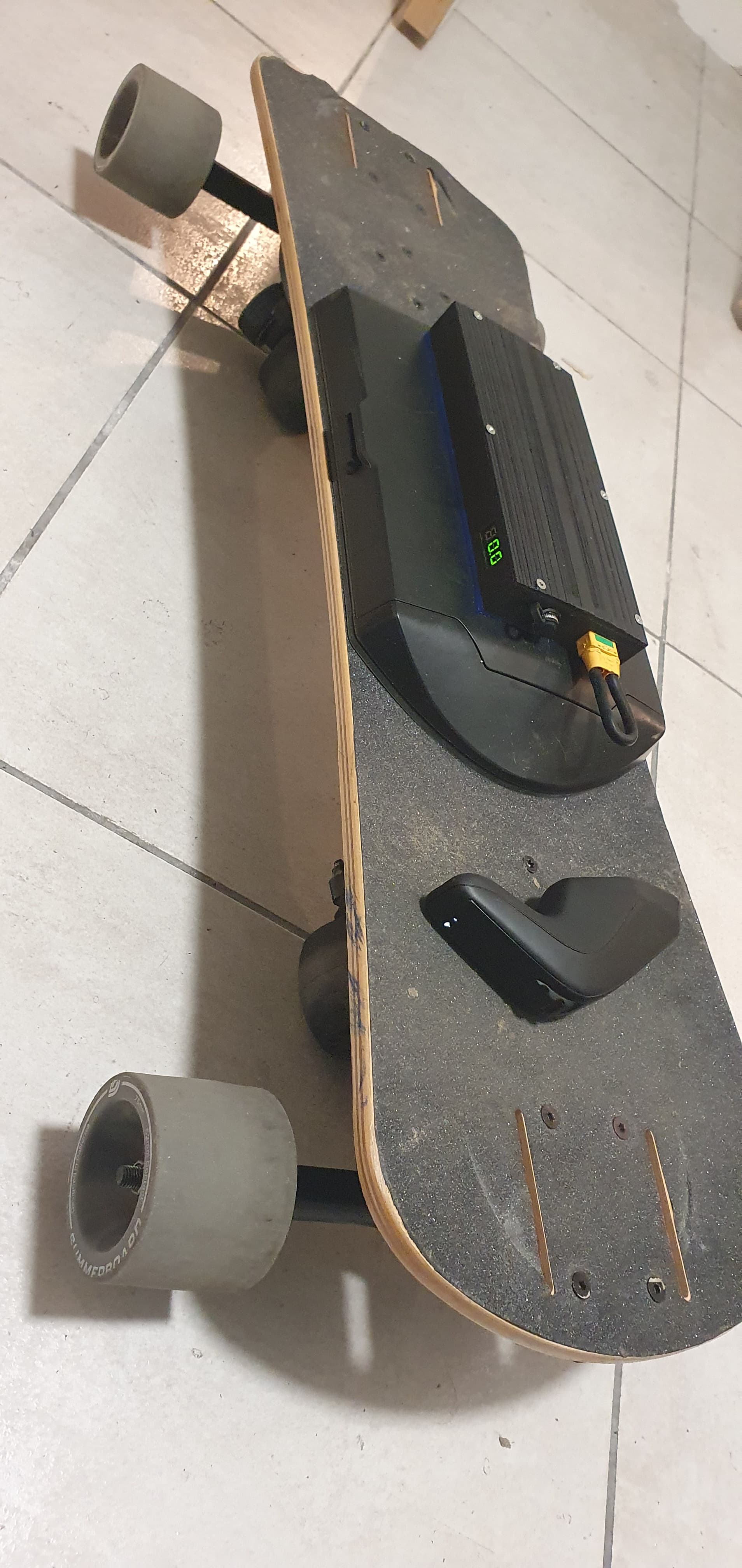

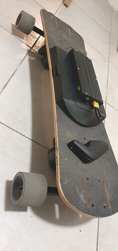

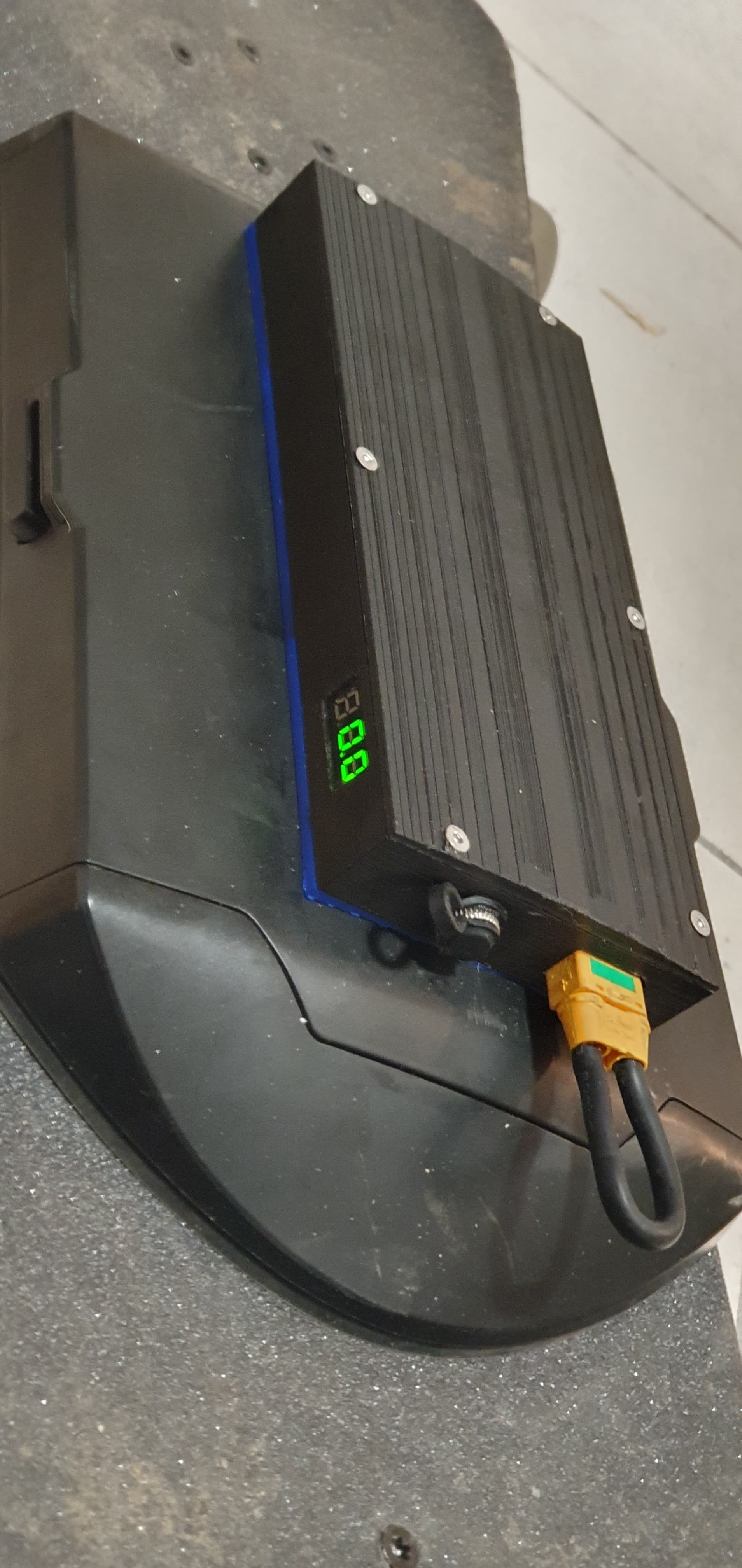

Hello ! Pour montrer le propos fini !
Voilà tout roule maintenant. Jai testé c’est vraiment dingue. C’est bien fun a rider !
