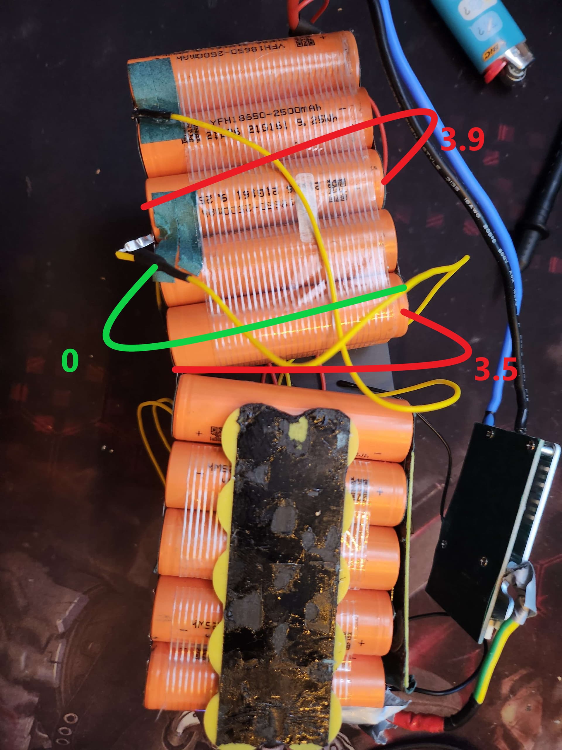

On s’est refait une soirée avec Cathode, tout est bien branché, mes cellules dont à 3.5/3.4v 35v sur la prise.
J’ai retesté tout les cables, ça conduit partout
Le pb se manifeste quand je passe par C- dans les 2 cas c’est le même chargeur 42v 2amp

Oui ça marche en passant par P- ça prend bien la charge, d’ou la suspicion du BMS mais je pense pas que ce soit ça
31.5 quand je mesure la batterie en chargeant comme ça
[Edit]: bon ben j’ai de la cell morte ont dirait bien, 2 pack, je vais désosser pour la vapette et apprendre à en fabriquer une à moins que quelqu’un ai une bonne adresse pour en trouver une bien sizé directement ?
