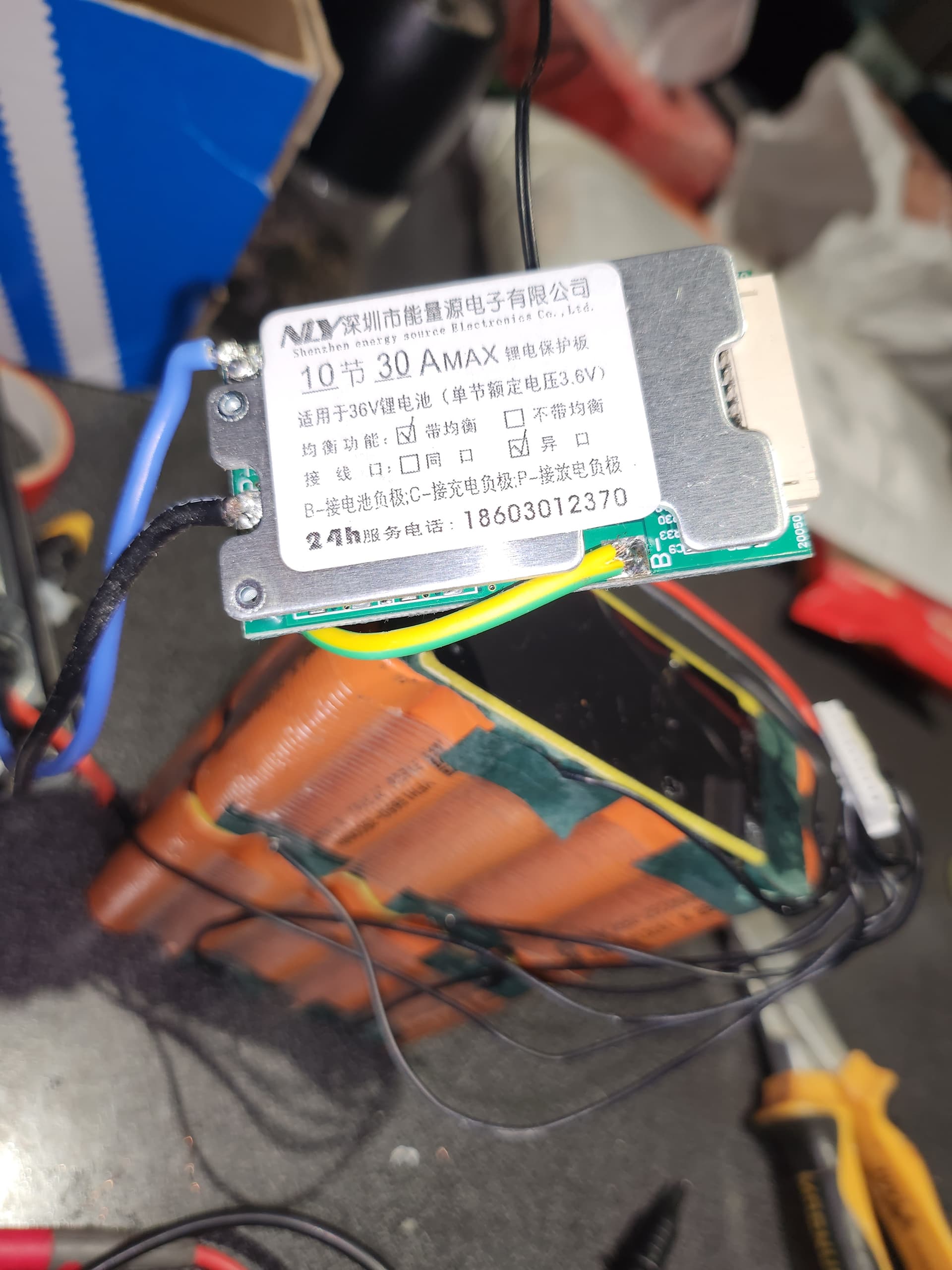

Du cp maj de la situation que je n’ai pu poster plus tôt, les limites du forum étant ce qu’elles sont
J’ai refait LA soudure dans l’atelier et la batterie prenait enfin la charge, je l’ai donc remballé, remonté re-testé et tout allait bien jusqu’à ce que je rentre chez moi et la charge ne marche plus
J’ai retesté les connecteurs ainsi que les câbles, tout à l’air de marcher mais elle ne prend pas la charge
Se pourrai-t’il que cela vienne du réseau électrique ?
ahah tu devras sans doute re-operer la batterie et mesurer la tensions des accus, envoi une liste des valeurs ![]()
Sinon, si la batterie à toujours un grande autonomie, le problème vient sans doute du BMS, ça se change pour pas trop chère
ou bien les accus sont endommagés et se déchargent à une vitesse différente, donc le BMS bloque tout

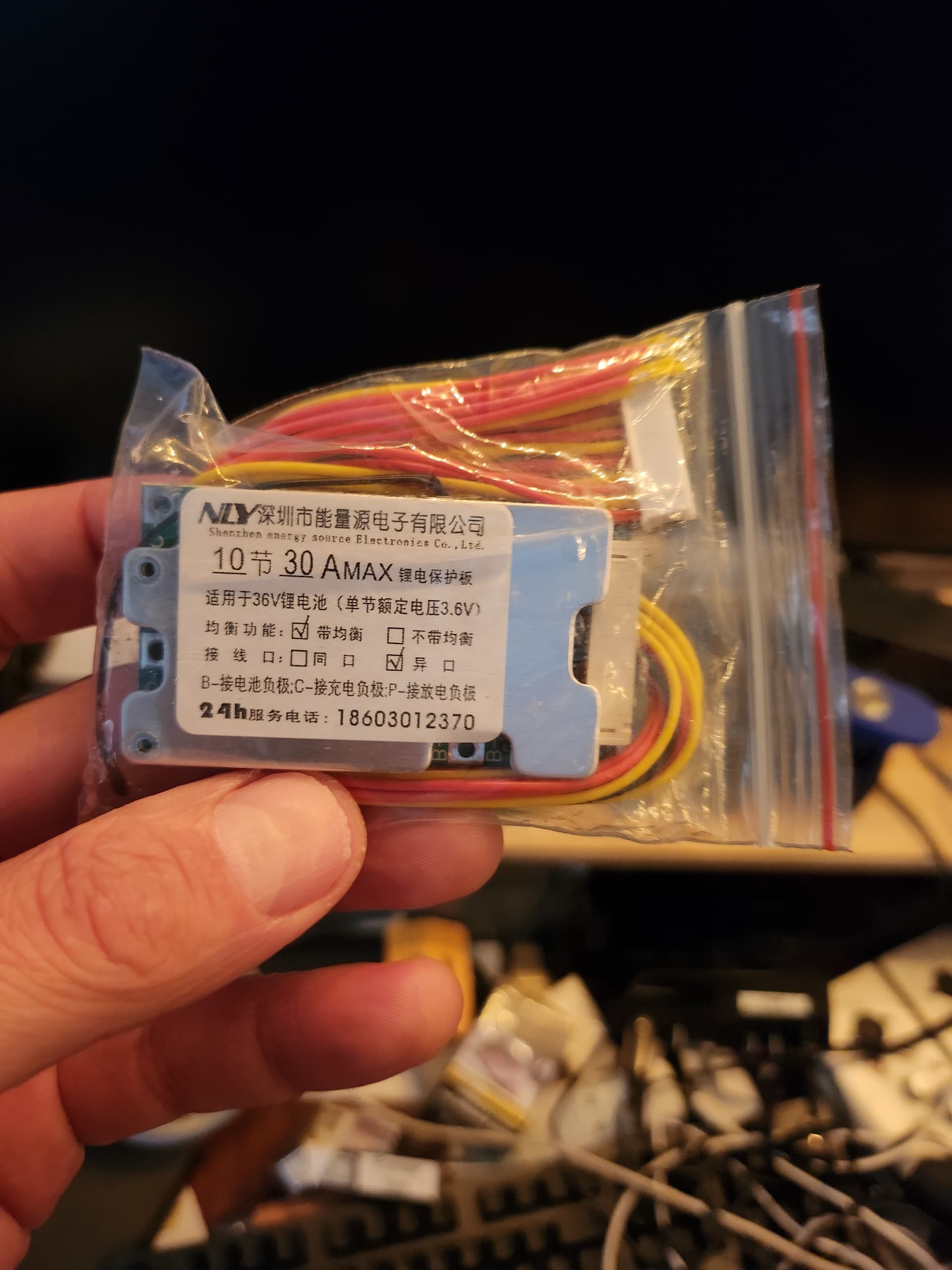

Logiquement BMS mort, on parle de 10 euros sur aliexpress, finito.

Bon ben après avoir soudé la nouvelle carte mais dès que je connecte la map , la batterie chauffe et fume
Je suis ouvert aux suggestions

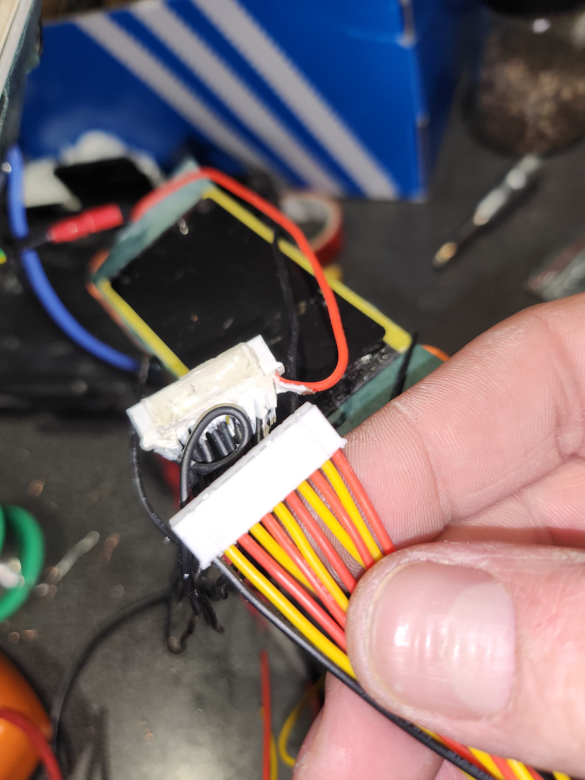

Je crois avoir trouvé l’explication dans l’inversion du + entre les connecteurs des 2 BMS
Si quelqu’un peu confirmer avant de lancer une telle entreprise, ce sera apprécié
Bon finalement c’était bien ça, j’ai soudé le nouveau connecteur et ça a MARCHE !!

Toujours pareil, regarder les tensions pack et cellules, les soudures, comparer les branchements avec l’original et tu va vite voir où ça coince.
Tu pense que j’aurais cramé le nouveau BMS en branchant le connecteur de l’ancien BMS ?
Ça serait la loose mais j’ai la solution.

ca m’est arrivé de cramer un bms neuf un une batterie de m360 en ne respectant pas l’ordre de branchement des fils
il ma fallu souder le - puissance puis le + puissance puis raccorder de b0 a b10 un par un . et la ca a fonctionné.
C’est également ce que j’ai fais et si j’ai reussi a avoir 20 min de charge donc je présume que le soucis est ailleurs

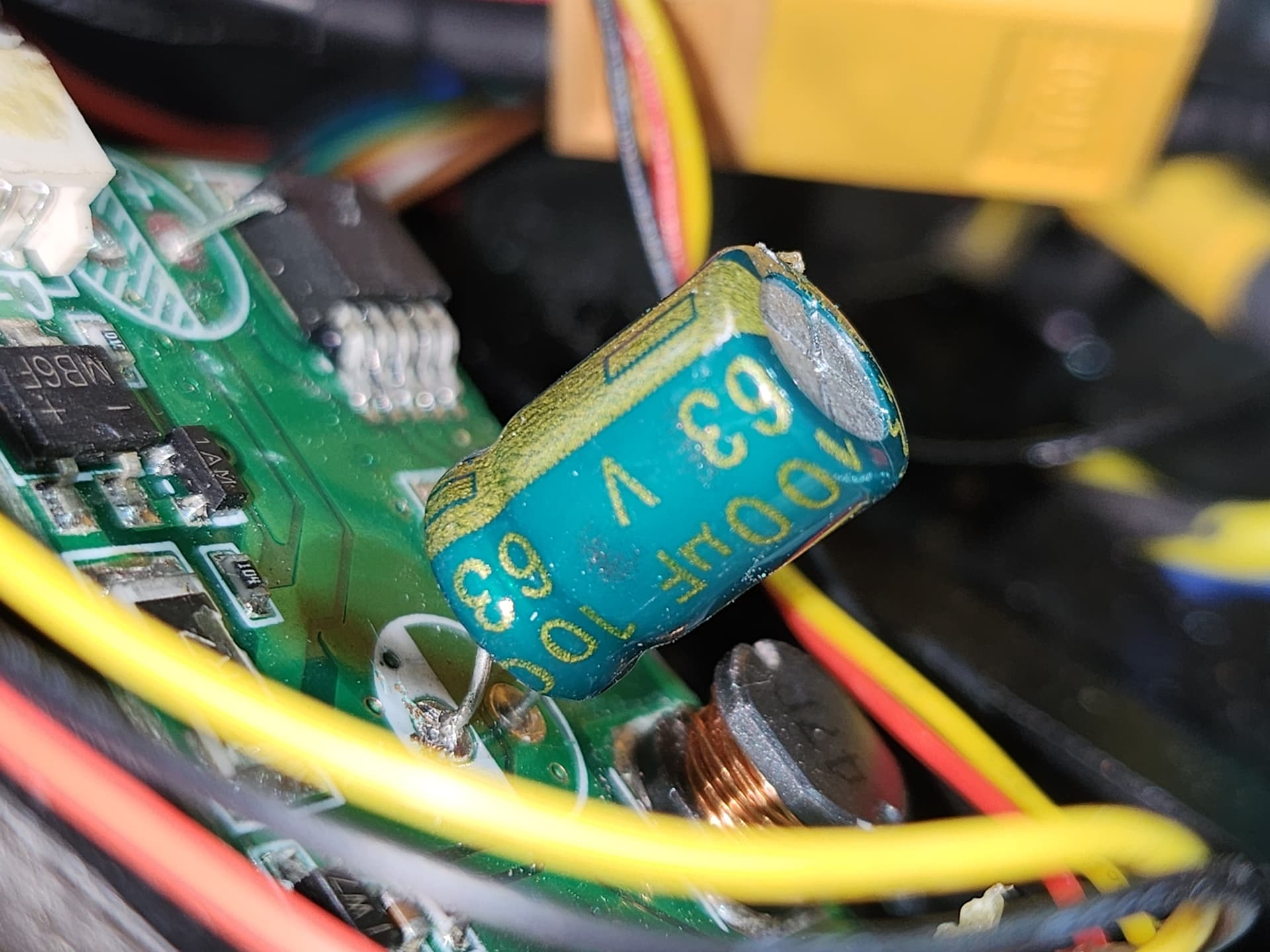

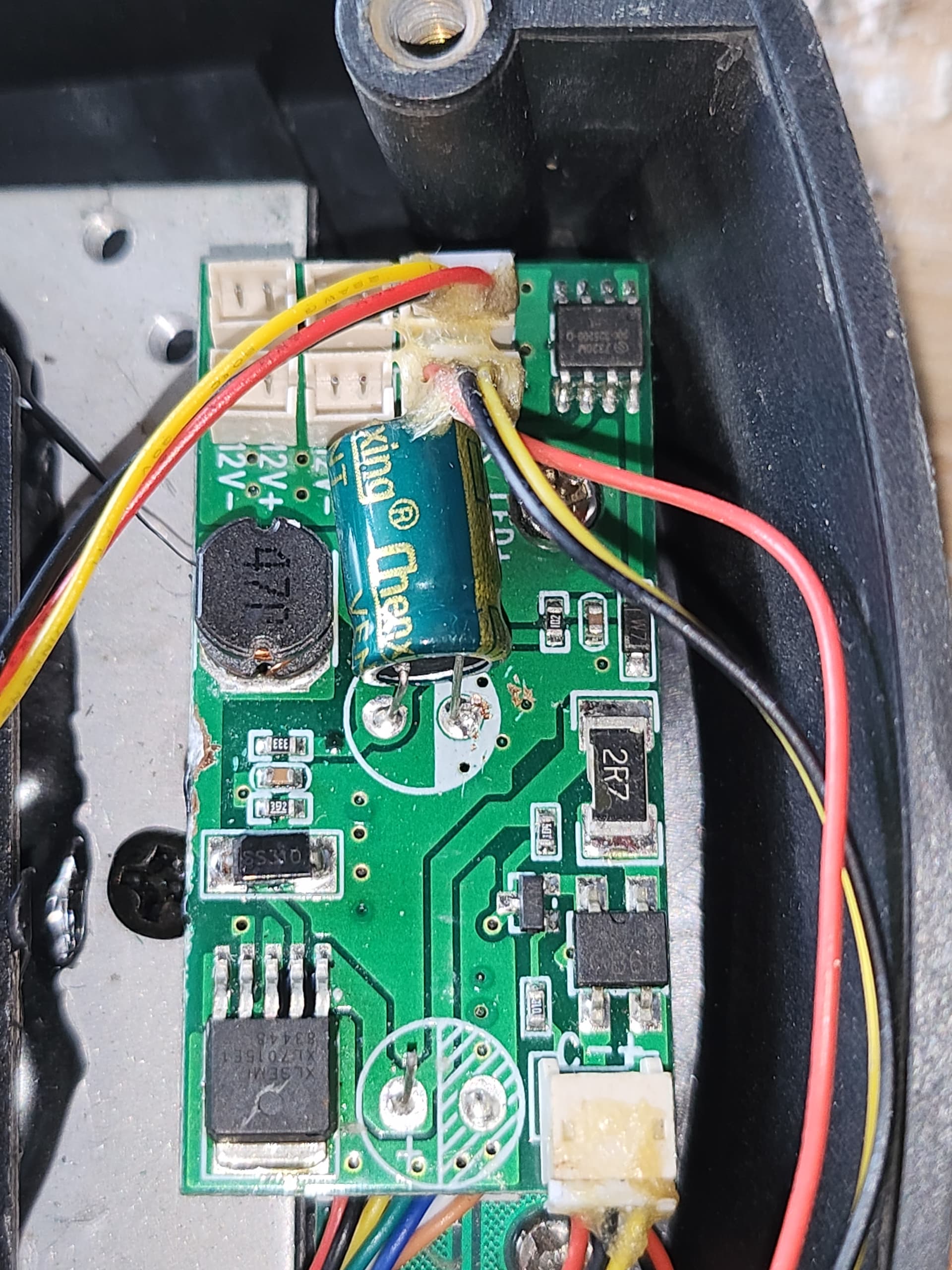

ET V’la ti pas qu’ un condo se barre et part vivre sa vie dans le monde parallèle entre les meubles du garage.
Bon ben je go Amazon a moins que vs ayez mieux ?
Recup sur une autre carte ?
Cest quoi cette carte verrue?
Je vois un regul de tension XL7015…pour l’éclairage ?
Cette capa nest pas indispensable … lautre si . Essaies de voir si ca fonctionne sans…
Ça roule bien effectivement. J’ai pas encore rebranché la prise de charge par contre.
Les petits fils sont relié à un led strip qui marchait pas, maintenant je sais pkoi

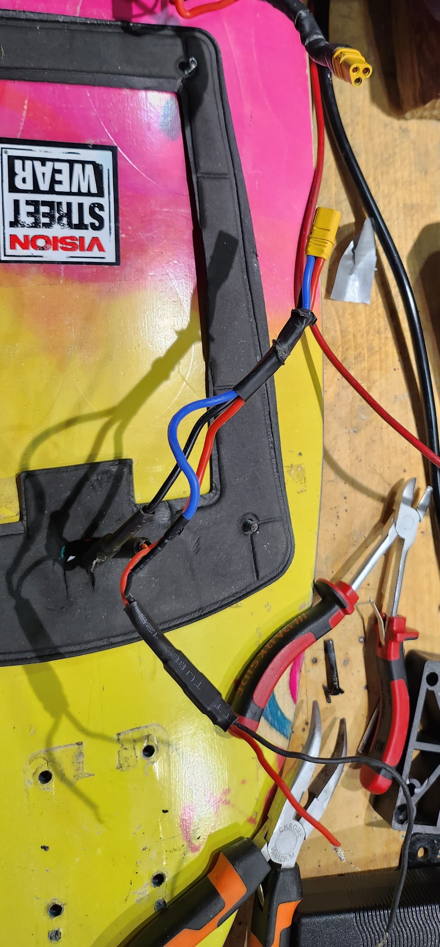

[EDIT] bon le soucis viens bien du câblage entre prise de charge et batterie. J’arrive à charger en passant par 2 des 3 connecteur triangle : le + et le - (P-) en haut.
Celui du bas (C- sur la batterie) par vers le port de charge
Pour faire simple est-ce normal de pas réussir à charger ou pas via C- ?
Tout les + sont les mêmes
P- pour power ( - ) désigne le ( - ) de la décharge
C- pour charge ( - ) désigne le ( - ) de charge
Non ce n’est pas normal de par réussir a charger par C- car il est normalement fait pour ca.
