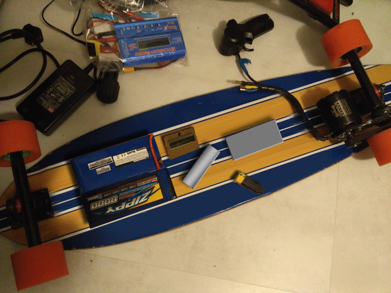

En effet, en largeur sur ma pinner 3 batteries passent
oui la Oxelo est relativement courte et pas très large
voilà ce que ça donne en dimension : 48 cm en longueur
ha comme quoi le topic « Mise en place de l’électronique » serait utile !
ouai la c’est trop short avec l’esc ou tu le mets en transversale… sale !..
Moi je le ferais à la Pimousse, avec les 2 devant et l’esc ensuite :
Enjoy
en transversale avec les cables, ça sera ultra large ou alors vraiment trop de contrainte de cable.
YES, merci pour le gif avec le boitier
C’est pour ça que j’avais fait ce thread : « Aide pour la choisir forme du boitier DIY en fibre »
Et pour avoir une forme facile à faire ensuite avec la fibre de verre
il t’a carrément fait un gif riako , mais le placement à l’air pas mal
je me demandais… les éléments sont fixés au deck et le cache c’est juste pour cacher tout ça ? j’vois pas trop comment fixer le LCD et encore moins l’ESC…
haha, ouai j’avais envie… j’vais pas vu l’heure tourner …
Yes éléments au deck, mais écran au boitier pê … l’esc ? Pourquoi, scratch en dessous comme les lipos !!
L’écran m’a saoulé !.. prend beaucoup trop de place pour le “service” rendu.
L’ecran tu le colle sur le boitier j’imagine, et le reste, c’est des scratchs je pense, y’avait ca sur l’esc que j’ai récup a riako
Perso je voulais pouvoir enlever le cache sans me faire chier avec cet ecran (qui sert pas à grand chose) donc je me suis fait un peu chier à faire une plateforme de support
C’est esthétiquo cosmétique
ah bah oui, on est d’accord, c’est casse couille cet écran à fixer ! avec le connecteur du cable trop mal placé… j’sais pas encore comment j’vais faire pour le placer…
Par contre, ça m’intéresse d’avoir plus d’info sur ton fusible/porte fusible, car le miens est vraiment trop encombrant et pas pratique à placer
j’avoue la solution de Golden est selon moi the best ! well done once again !
