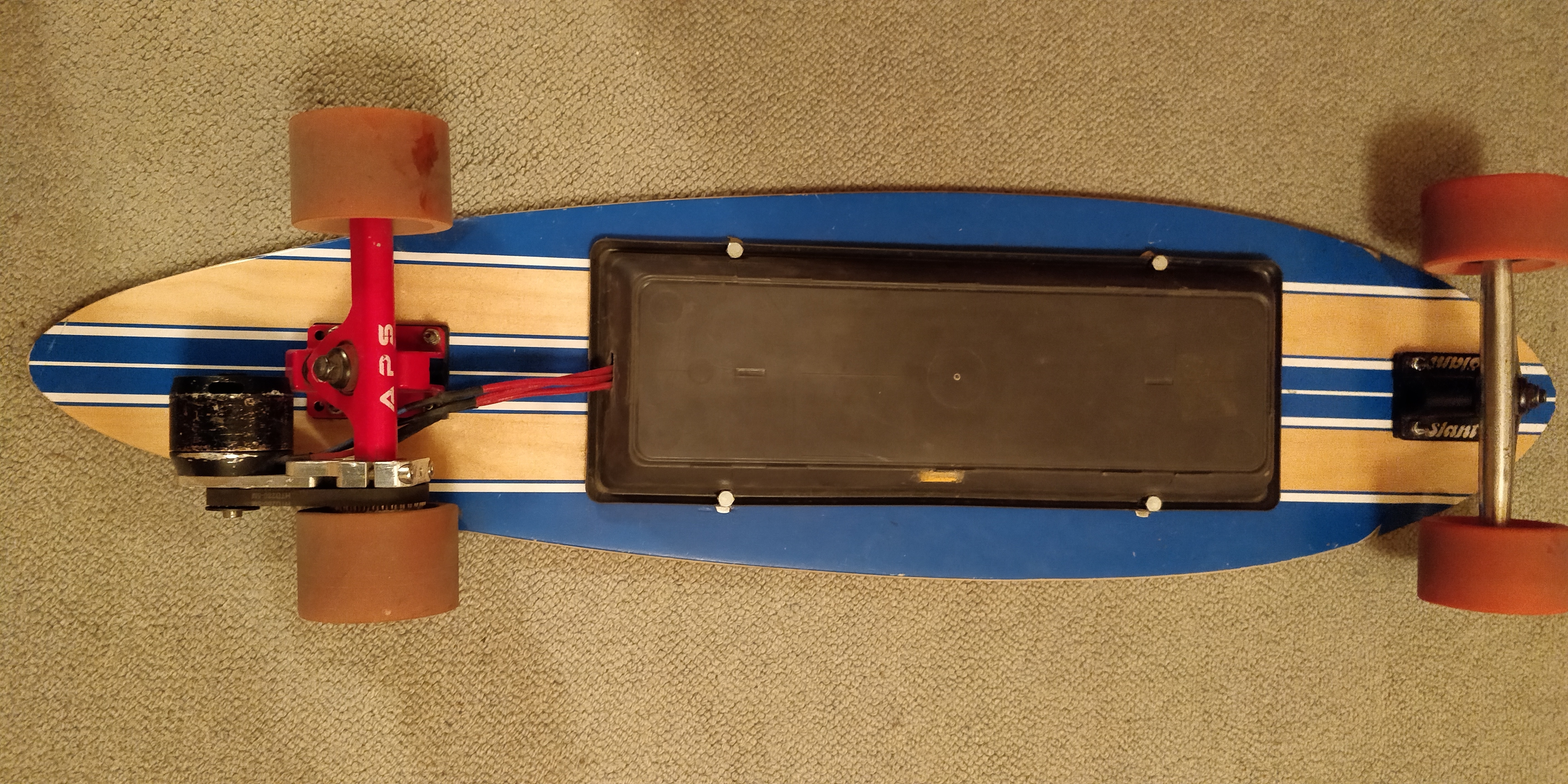

Bon enfin je me lance, je vais présenter la planche sur laquelle je roule depuis septembre maintenant !
En commençant tout le délire, je me suis dis okay, on avance à taton, je veux juste avancer moi…
Haha naïf que j’étais :lol: ! Avec un budget initial de 250€, j’ai totalement brisé ma tirelire (pas que la mienne même) et j’ai doublé le coût total.
Bon, okay je voulais quand même un truc pour m’amuser, je visais environ 30 km/h pour 15 km d’autonomie… et c’est un pari réussie je pense !
La recette magique de la planche :

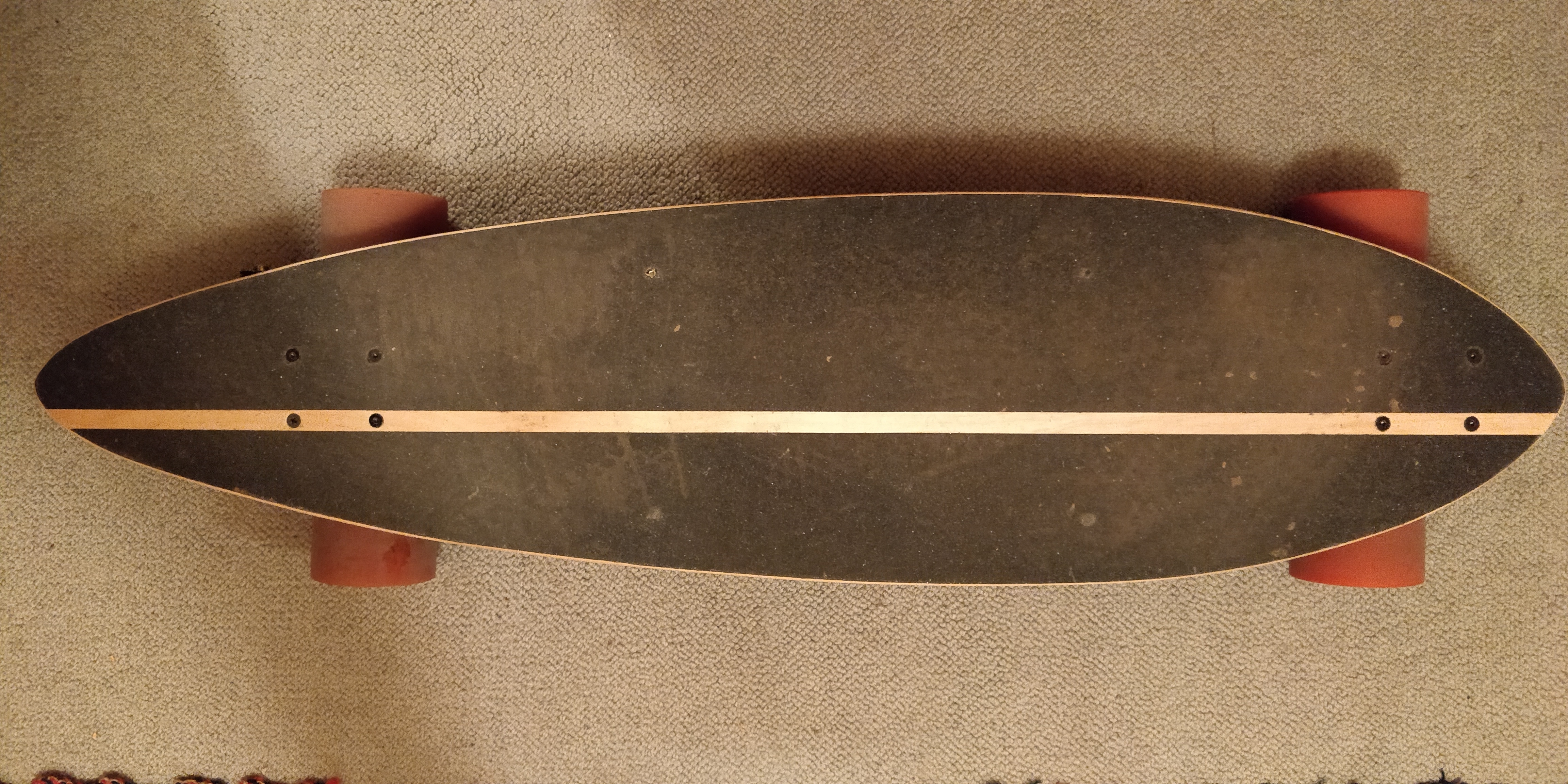

Une longboard Décathlon pintail (merci Nono), pas souple du tout mais suffisamment grande pour que je me sente a l’aise
Un moteur APS 6355 230kv 2200W (merci Cathode)
Un vesc 4.12 commandé chez Eskating.eu (avec tout les focbox et autres autour, j’ai presque l’impression d’être déjà avec de la tech obsolète :roll: )
Un pack 9S 5000 mAh formé de 3*3S misent en série
Un motor mount pour Caliber II tout droit d’APS
Un truck Caliber II (APS) et un truck Slant, tout les deux 180mm 50°
4 roues de 83mm (2 APS et 2 d’aliexpress)
Un antispark XT-90s en loop key
Un boitier pot-de-fleurs, tenu par 4 vis et 4 inserts
Bon, c’est pas très beau, c’est pas le boitier ultra sleek en carbone, mais c’est fonctionnel, et c’est le plus important !
Vous remarquerez que pas mal de trucs sont dépareillés, c’est surtout parce que j’avançais au fur et à mesure que du budget se débloquait
C’est une planche qui roule bien, mes attentes ont été toutes remplies, avec des pointes à 40/45 km/h et une autonomie de 17 km !
Mais bon, je suis pas parisien pour rien, fallait que je râle un peu quand même !
Il y a deux trucs qui m’ennuient avec cette board :
D’abord l’autonomie, 17 km c’est pas rien mais bon on a envie d’en faire tellement plus, et pouvoir enfin faire les rides en groupe en entière !
Puis le rechargement… Certains diront que c’est un détail mais ça m’agace beaucoup : pour recharger après chaque sorti, 4 vis à enlever, et 3 batteries à charger individuellement. C’est long… trop looong !
Mais tout cela devrait changer bientôt ! En effet ce n’est que la V.1 et un nouveau élément va changer pas mal de choses : une batterie Li-ion 10S4P 12 000 mAh !
Ça va marquer la deuxième phase de la board, la V.2 ! En plus des nouvelles stats , je compte inclure le système de rechargement directement accessible en dehors du boitier, qui va surement évoluer pour quelque chose de mieux que mon pot de fleur casto (c’est marrant 2 secondes, mais bon on va pas se le cacher c’est pas très très classe).
