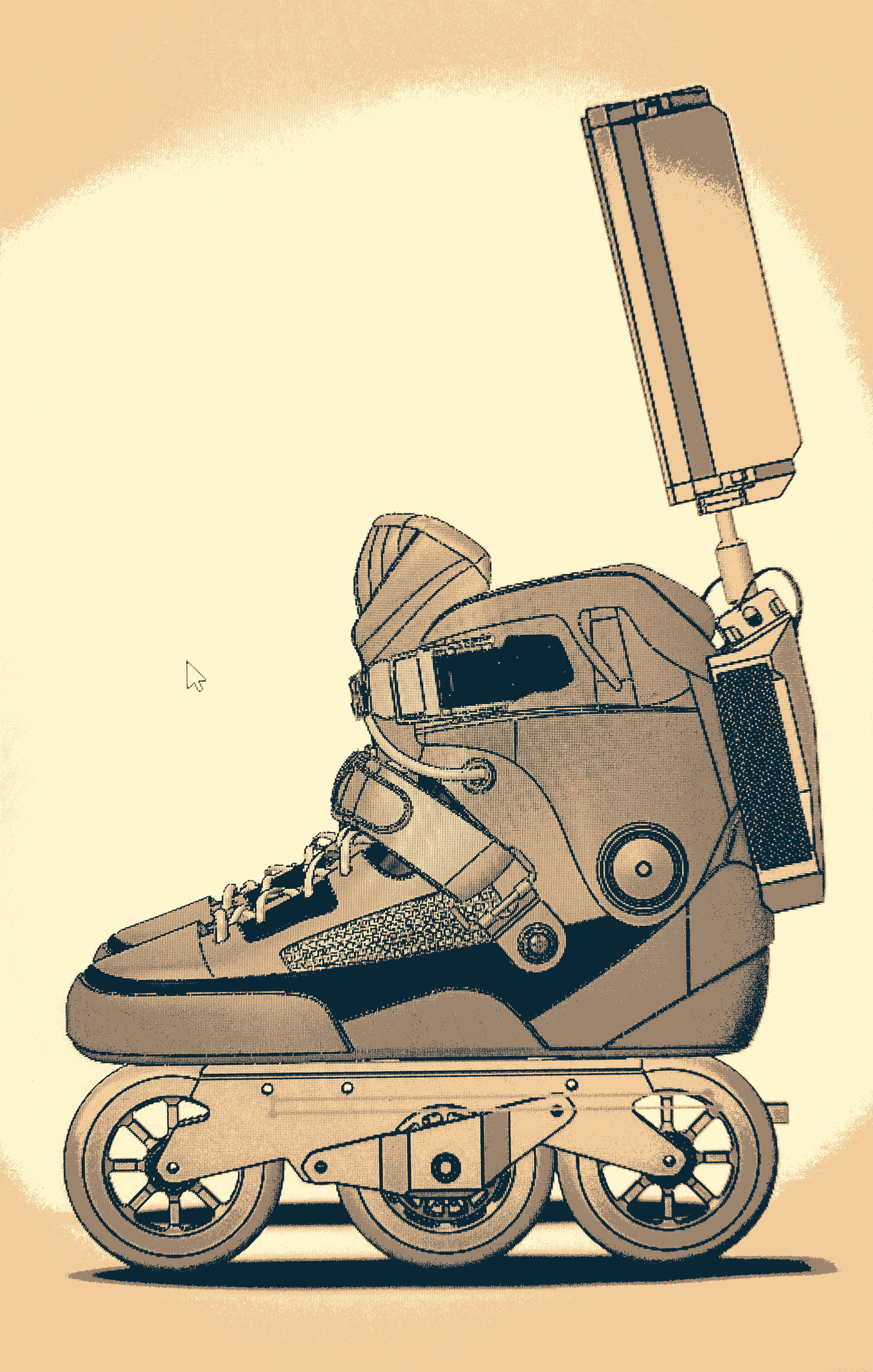

Ensuite J’ai repensé et modifié pas mal de points un peu critiques sur les patins, ce qui donne actuellement ça (pas de rendu de ouf donc juste une prise rapide et un petit filtre vintage pour la couleur :mrgreen: ) :
Les platines sont OK (et y a aussi une version 4 roues + H-block de street/rampe qui est OK), ça devrait être bien solide et fonctionnel là. Ensuite les batteries seront dorénavant en haut : c’est plus pratique en tous points ! Y a un bras articulé même si ça ne se voit pas, donc pas de risque de blessure/casse.
Il y a encore beaucoup de bouloten perspective, donc je ne sais pas quand le schmilblik va enfin prendre la route…

Désolé pour la question petit été déjà abordée, mais j’ai pas trouvé en essayant de rattraper mon retard…
La batterie, ou était-elle à la base ?
Est-ce que tu penses que ça rentrerait à l’extérieur des platines, niveau dimensions au moins ? J’ai du mal à me rendre compte de ce que représente la taille du pack de batterie (désolé je suis complètement newbie…)
