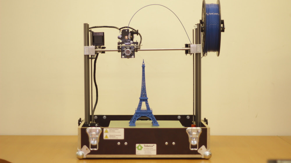

Mon imprimante 3D me fait trop d’aléas, je n’ai pas encore investi dans des outils pour faire des sandwich carbone. Ça viendra! C’est un combat de tous les instants :lol:
