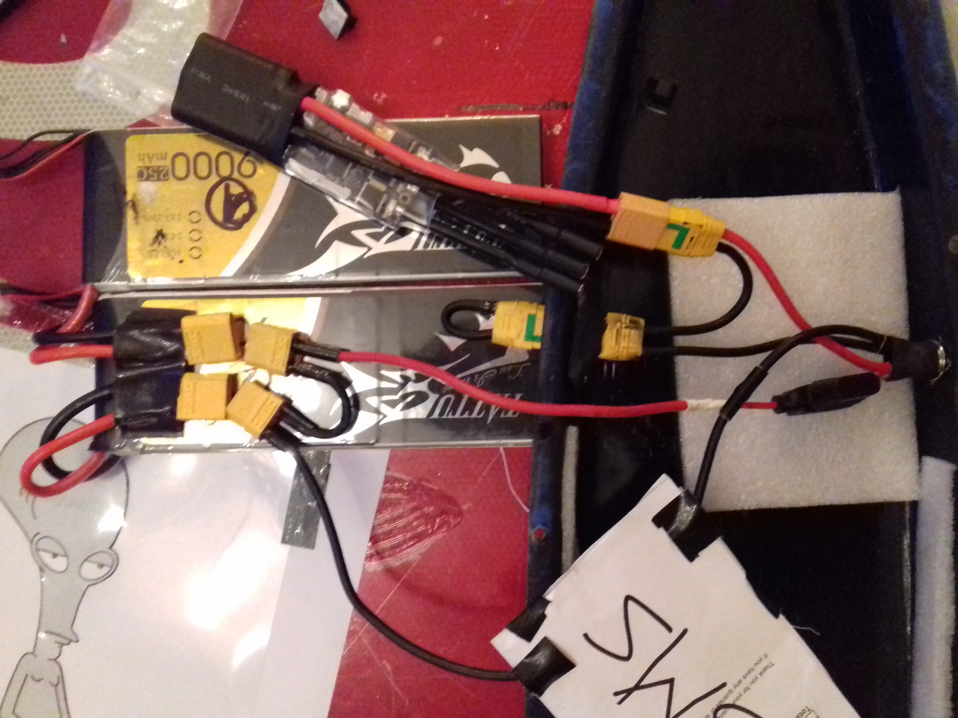

j’suis en phase de terminage de planche et j’aurais souhaité une vérificationne de mon cablage, j’ai pas vraiment le raisonnement qu’il faut pour ce genre de chose et je me contente de suivre les conseils en essayant de comprendre (mais ça marchepas toujours : un bms cramé connement pour le moment)

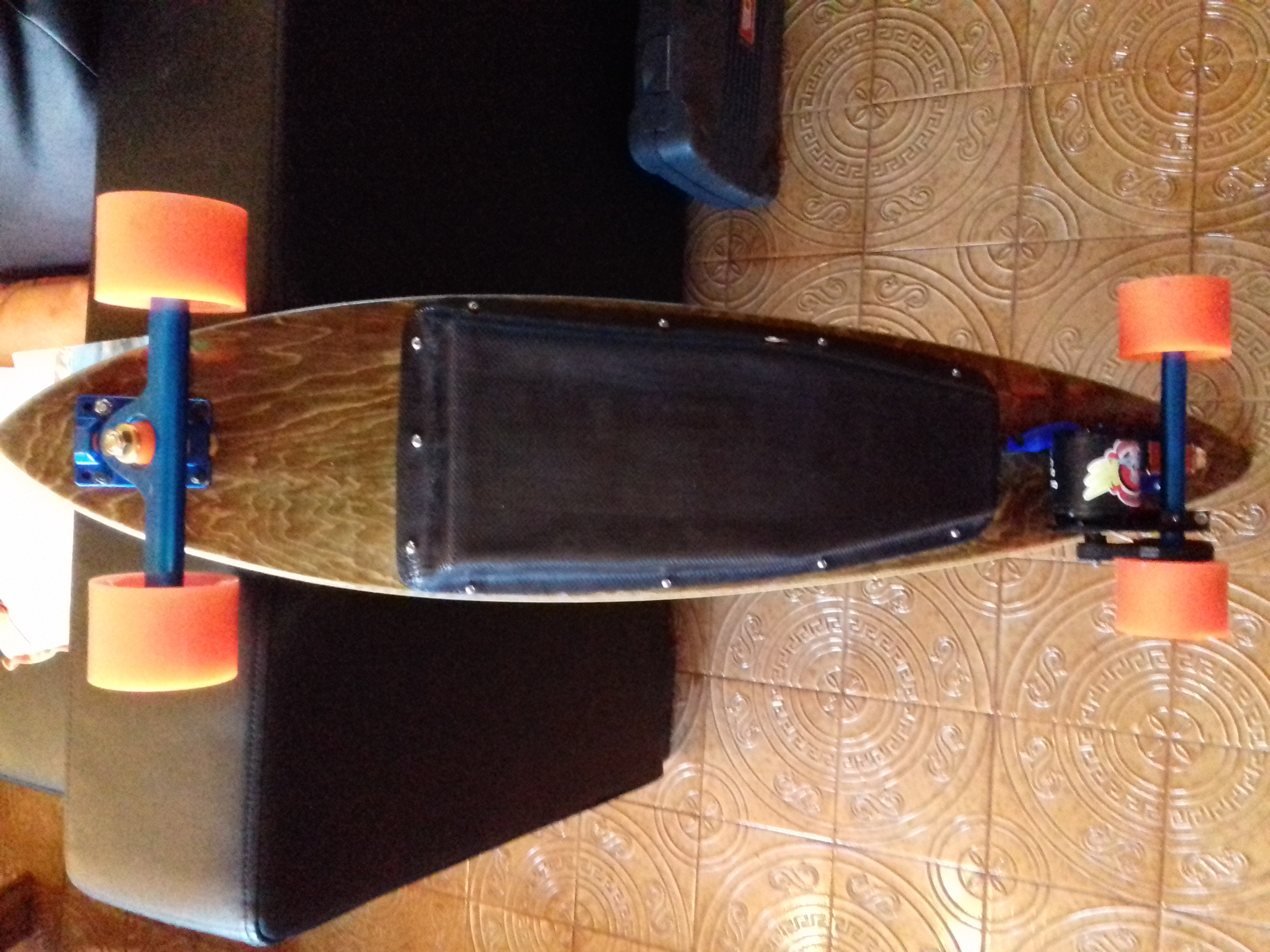

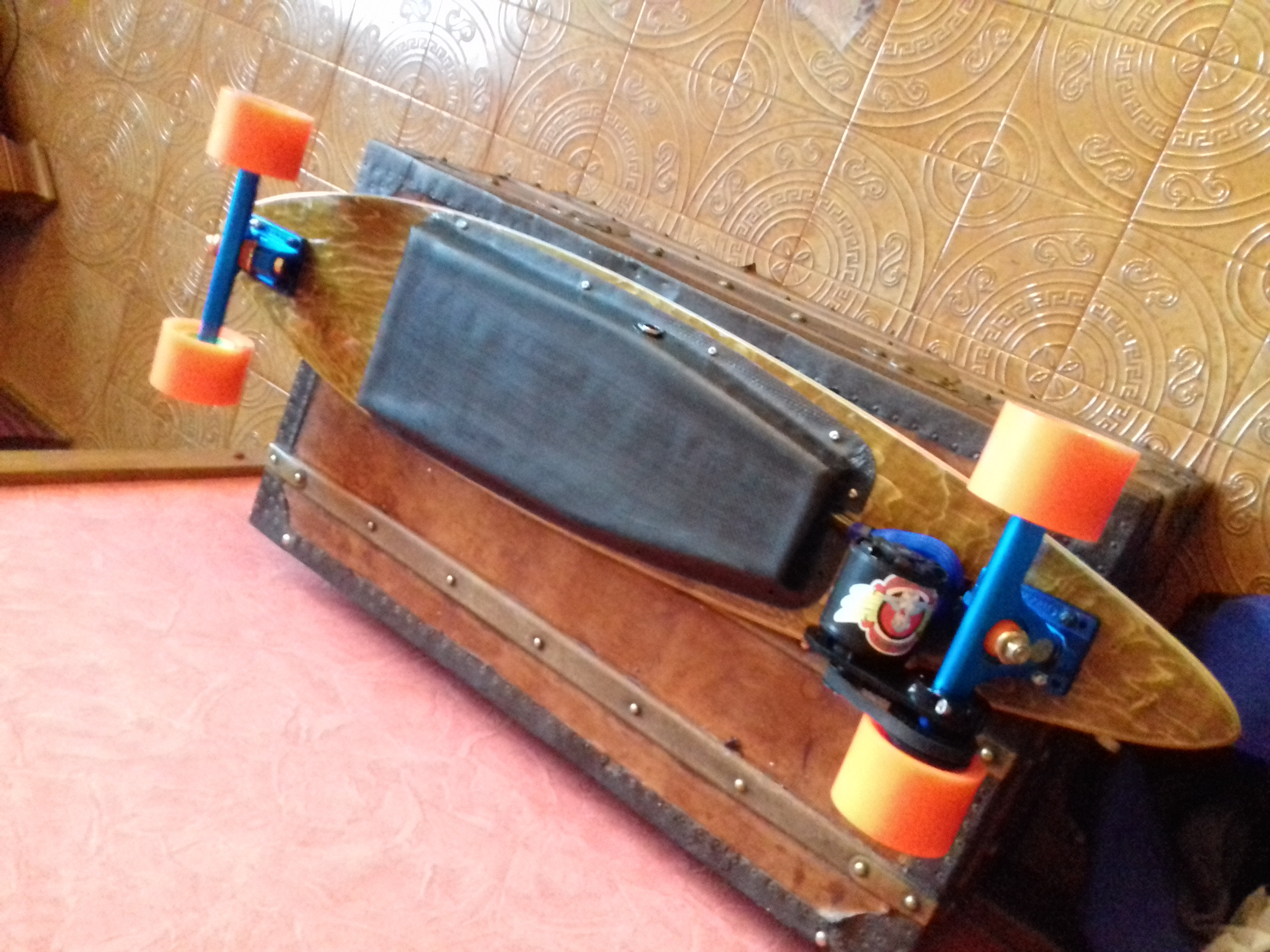

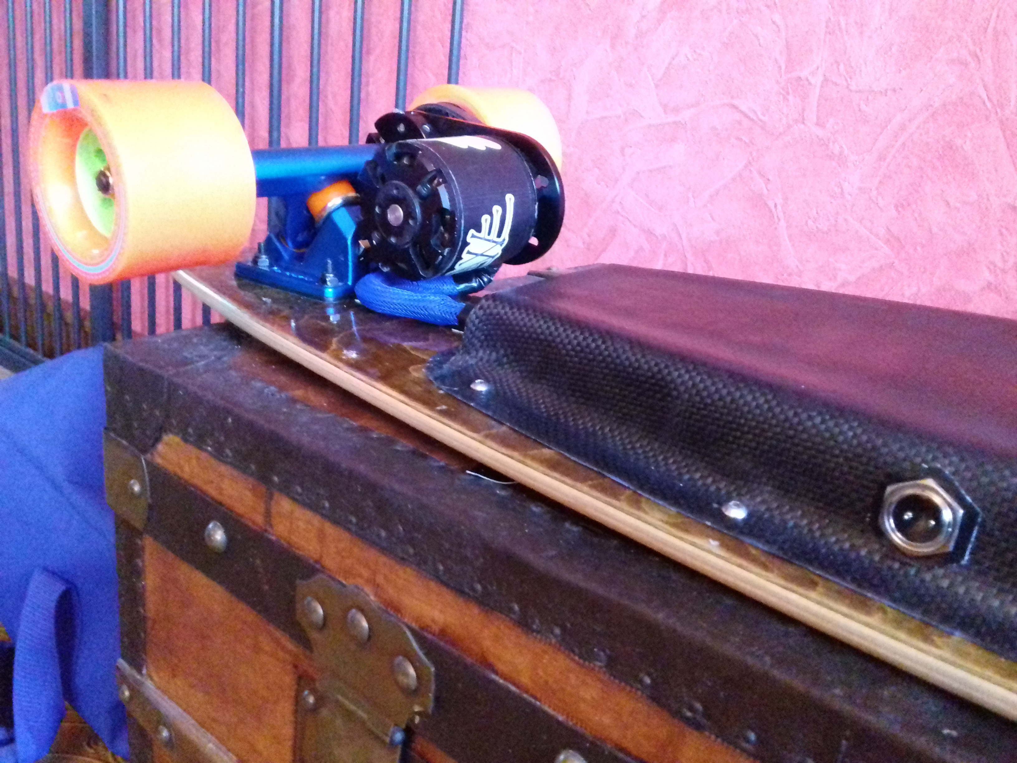

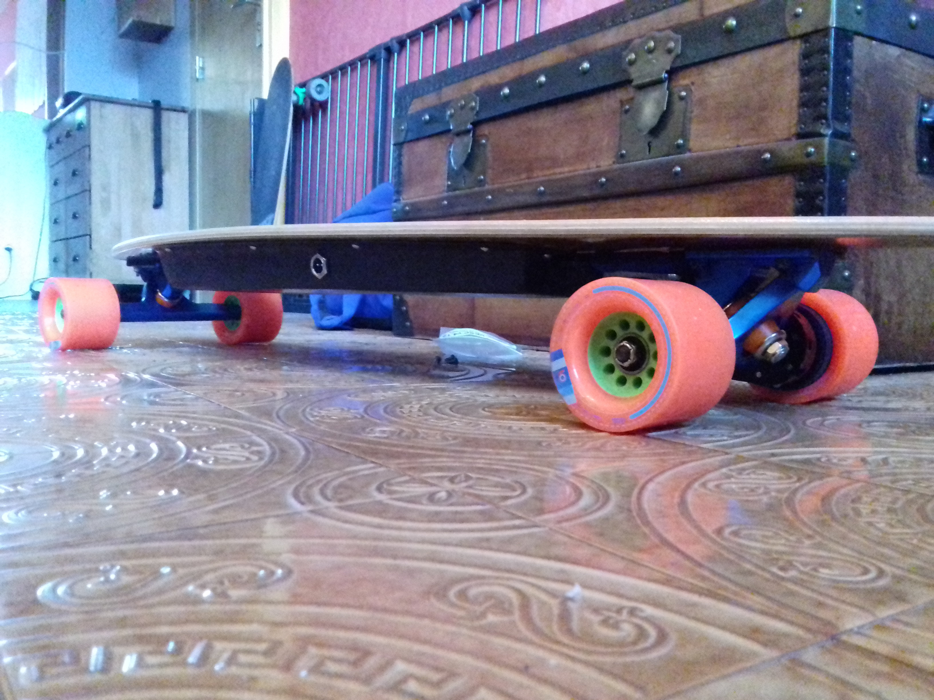

j’ai fait mon boitier (2xfibre et 1xcarbone) peint en noir dedans, rondelles « coincées » entre la 1ere et la 2eme couche de fibre, vernis :lol: percé et posé les insert chinois (percé plus grand, ici 4.5 pour du m4) car ils cassent comme du verre, petite goute d’époxy pour ne pas qu’ils bougent, petites vis M4 inox qui vont bien… La board est prête, avec le moteur en place, la gaine « résille » :lol: et tout le bordel…
En gros il me reste le BMS (d’ici une grosse semaine; vive aliex) et la remote de Pimousse :wink: pour que ça le fasse
En attendant j’ai tout percé/soudé/coupé etc du coup je voulais votre avis :wink:
avec le new bms :
Il me reste mes 2 moins qui « traversent » e BMS comme le shéma il me semble :mrgreen:
Si il faut je déplace dans les projets, dites-le :wink:
ca m’intéresse, si tu peux faire d’autres photos! :slight_smile: genre de tes branchements batteries , merci à toi!
y’a pas de problème pour d’autres photos mais tu verras pas plus que sur la 1ere photo, y’a l’électrification en entier… (ou alors quel branchement ou moins floue :roll: ) simplement le moins de la première batterie qui va vers le BMS qu’on ne voit pas sinon tout y est, c’est juste pas branché pour pas en faire une guirlande de noël :mrgreen:

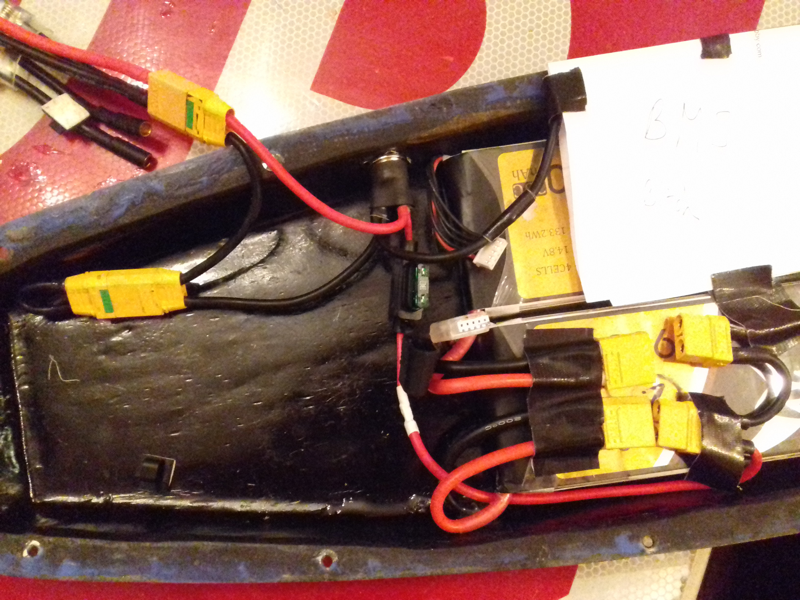

Edit : @Goldenkiller pour oit ça :
et merde, les 2 xt90 qui viennent sur les batteries sont à l’envers (on y voit à la forme en fait)
Faut qu’je rooooooooule :twisted: :twisted: :twisted:

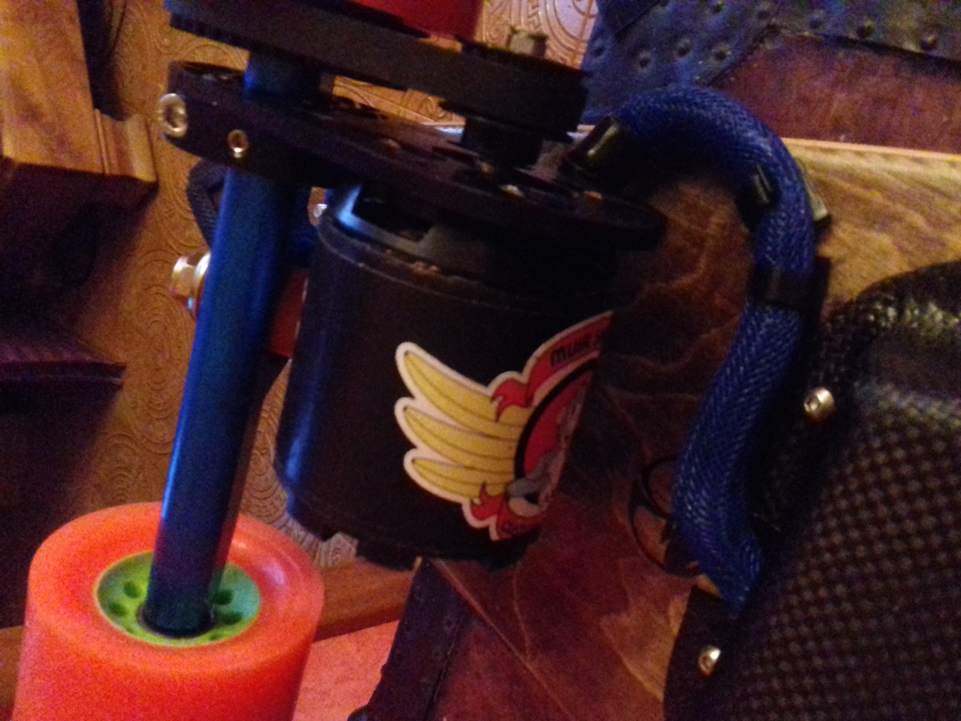

T’as pas peur que ton moteur ponce tes câbles moteurs ou ça passe en carvant ?
Pour les branchement … c’est un peu dur à dire… de ce qu’on voit (si t’as bien refais ça il devrait pas y avoir de galère) :wink:
j’ai 1cm de marge avec les trucks “en butée” je suis Laaaaaaaaaaaarge :lol: :lol:
nan ça devrait faire, sinon je le bouge
niveau Cablage y’a rien de choquant ou de grosse merde ? les soudures j’me suis bien n’appliqué et l’isolation de la prise de charge surtout :mrgreen: d’ailleurs je l’ai scotché côté exté car j’ai lu que le carbone est conducteur…
Joli! merci!
Juste tes cables d’équilibrage ne sont pas brancher sur le bms la?
Par contre comme dit riako, tu devrait revoir ton passage de cable moteur pour pas les abimer
naaan le bms je l’attends :roll: ils ne sont pas branchés mais je prévois un peu avant comme ça quand il arrive : concentration, soudation et roulation :lol:
le cable il touche vraiment pas et j’ai pas 15 000 solutions… je verrais lors des premiers tours de roue :wink:
Modification du passage des cables, sur vos conseils :wink: avec fixation de la clé xt90S qui va bien :sunglasses:
tout est branché, (sauf le bms :evil: ) et j’ai mes 30V en sortie du XT qui se connecte au VESC, plus que la remote :roll: Pimousse ? :lol:
haaaaa, voilà :slight_smile: c’est top là, nickel, encore un peu de patience et … riiiiiiiiiiiiide !!!
