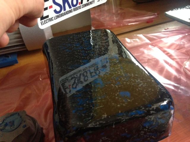

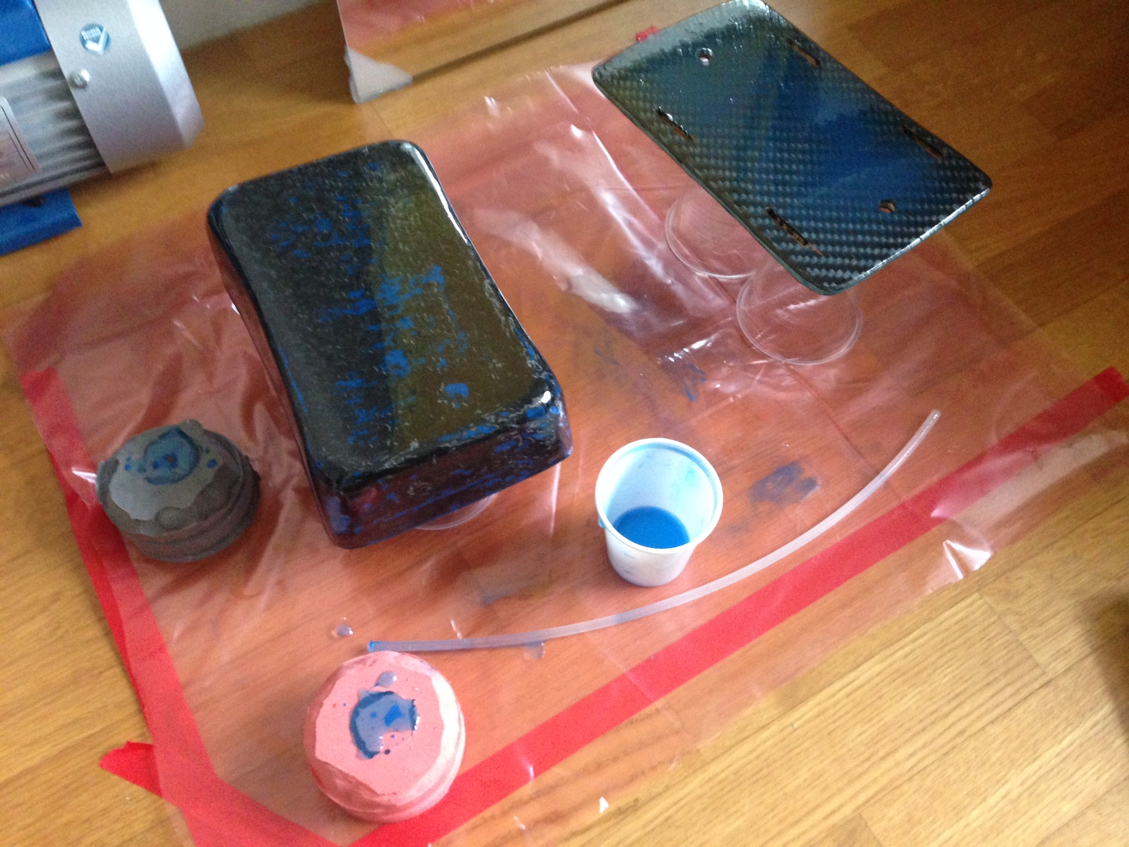

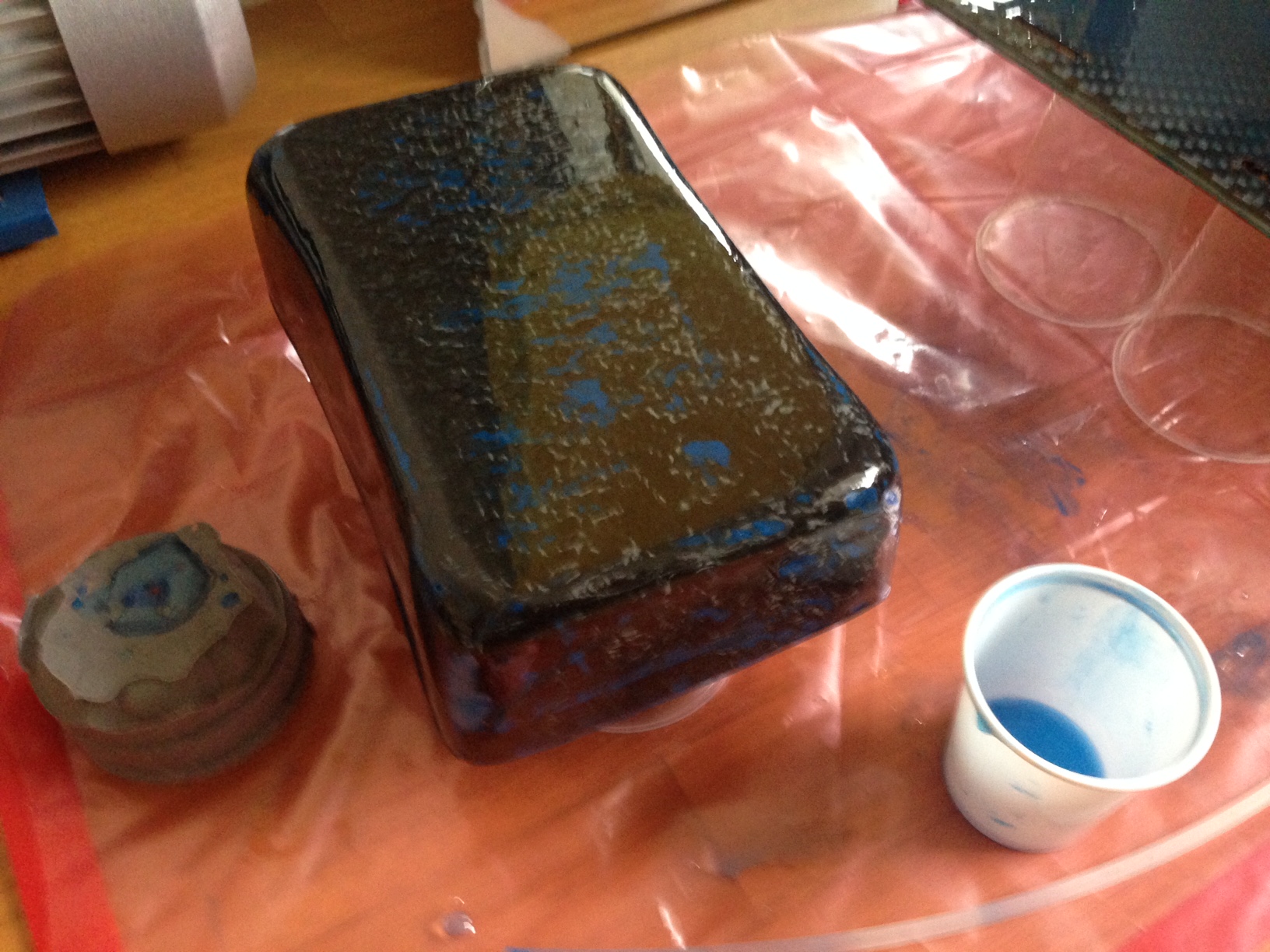

je viens de passer au pinceau plat une fine couche d’epoxy avec une micro (ce coup ci j’ai vu peut être trop light) pointe de bleu pour les reflets. J’ai chauffé au sèche cheveux (port du masque obligatoire et fenêtre ouverte!) car cela fluidifie la résine d’epoxy et permet de la tirer… en plus d’enlever les bulles.
le rendu est vraiment sympa, j’aime beaucoup
Il me restait assez de résine pour remplir mes deux moules en silicone adaptateur DIY ronin, j’en ai profité pour ne pas gâcher.
le glassy est … ultra glassy ! c’est assez impressionnant sachant qu’il n’y a pas beaucoup de lumière et que c’est fait à l’epoxy de stratification.
un finish comme ça sur la truncated, c’est comme si tu te baladais avec un miroir dans la rue ! c’est assez dingue

J’ai toujours un peu de mal perso pour faire un beau glacage
Malgré que je le chauffe, mais peu être pas assez
Comment vous arrivez a faire de la strat par ces temperatures polaires !!
Vous faites ca a l interieur ? Ca craint avec les vapeurs d epoxy … , non ?
@fred, thanks! en fait il faut en mettre presque rien pour un glaçage et chauffer avec le sèche cheveux en tirant au pinceau afin que ça reste fluide. surtout bien dégraisser a l’essence F. J’aurais fait ça avec l’epoxy de glaçage surf SF composites ça aurait été un miroir parfait, mais j’avais la flemme d’attendre plus de 12h
@akira, sous vide, tu as pas trop de problème avec un masque et la fenêtre ouverte, ensuite tu aéres un peu la pièce et tu fermes … car c’est vraiment rapide à faire et tu n’as aucune odeur restante à l’intérieur (vu que le vide garde l’epoxy étanche à l’environnement), donc ca stratifie à 20/23° tranquille

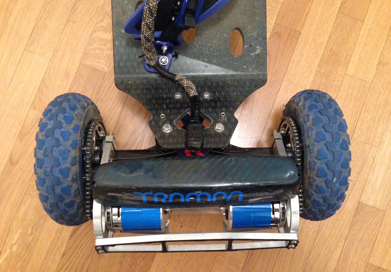

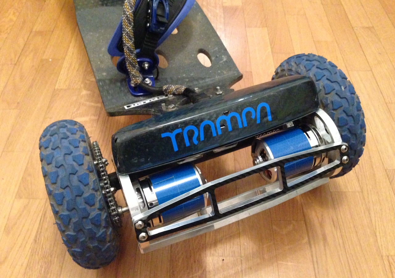

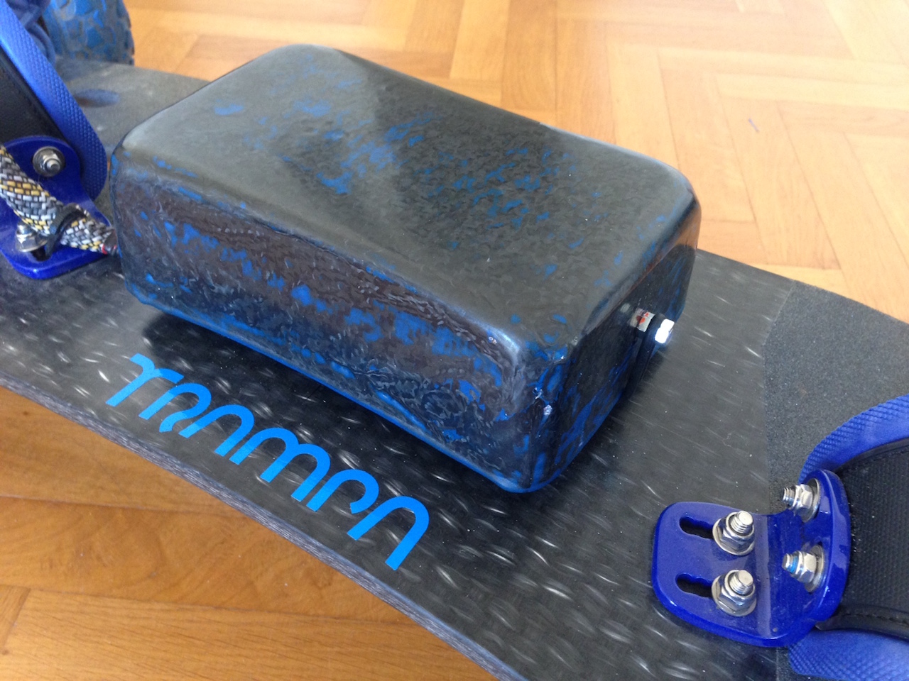

j’ai presque fini de remonter le deck avec les nouveaux boitiers. Le poids final de la board est de 11,2KG prêt à rider avec un pack de batterie en 12S 5.2AH qui pèse à lui tout seul 1.3kg.
je pense ne pas pouvoir plus l’alléger car j’ai (re)finaliser le build avec les deux boitiers DIY en carbone
yeah ! ça fait rêver 11kg !! Dasn mon estimation je suis à 15 … :lol:

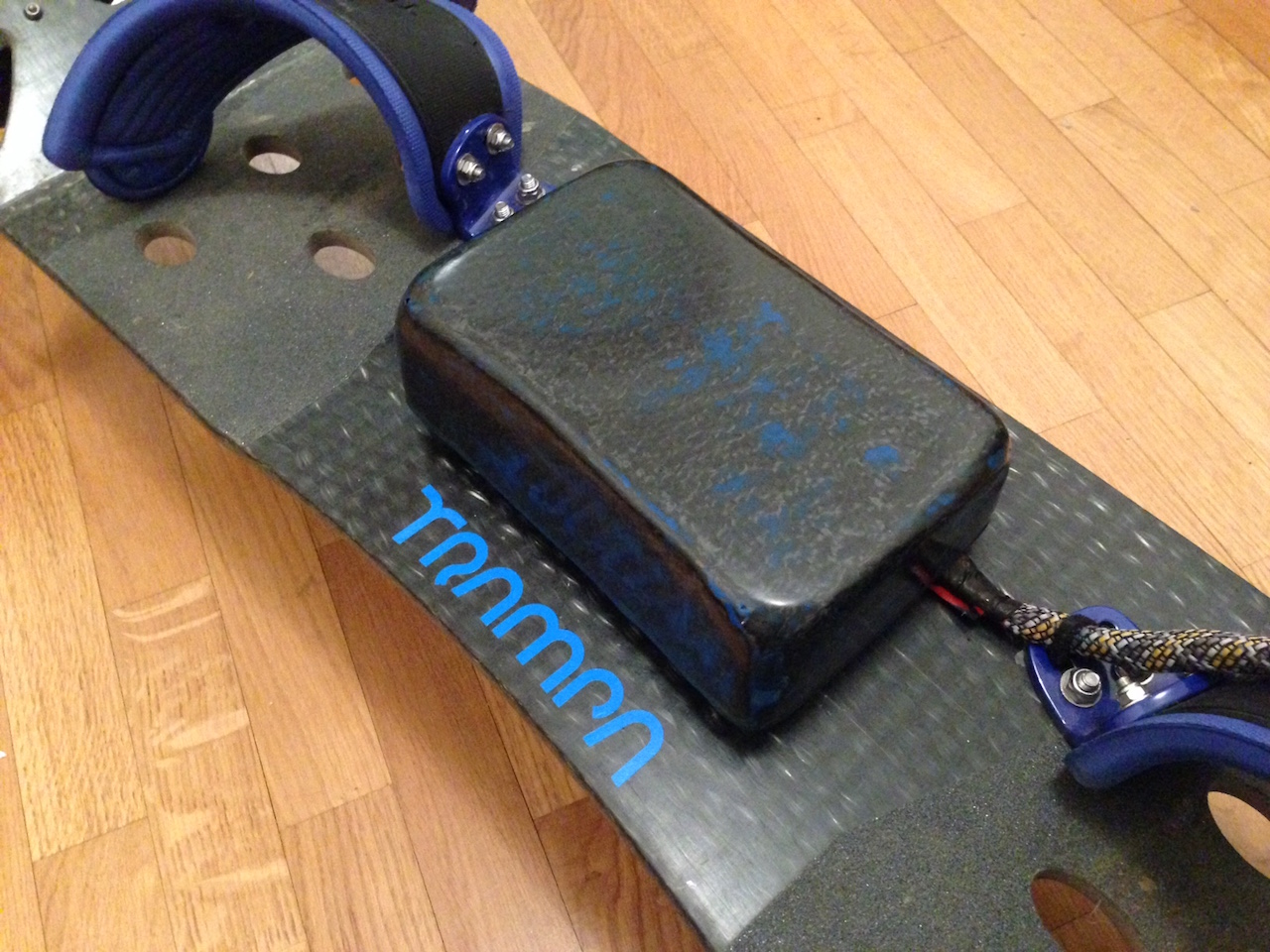

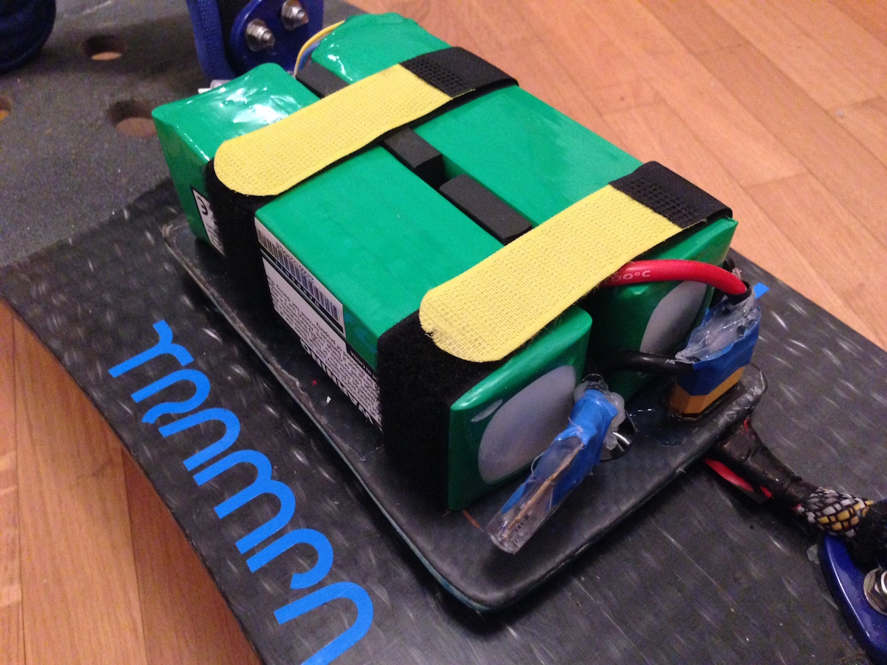

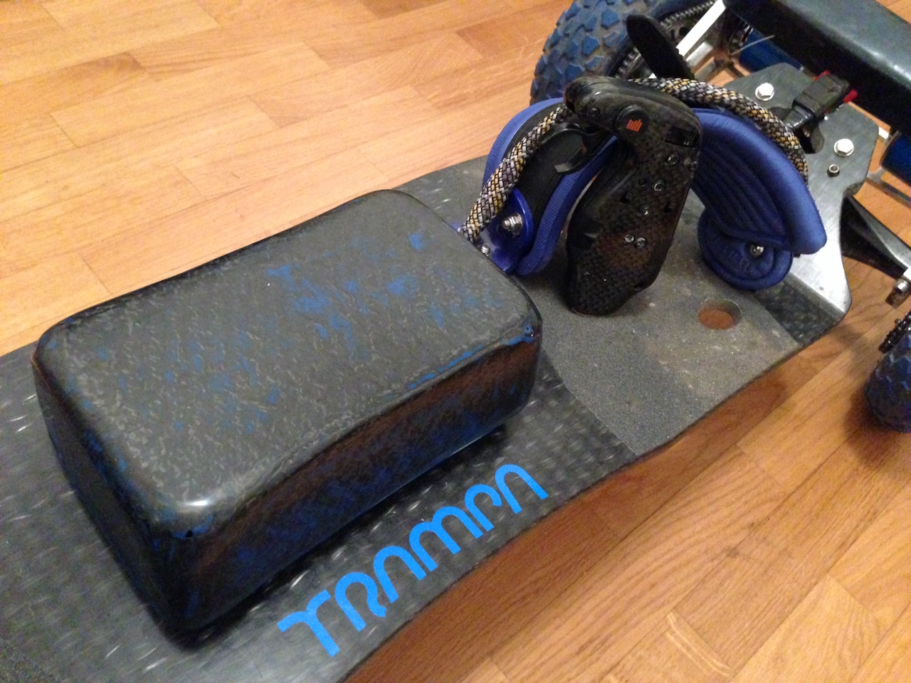

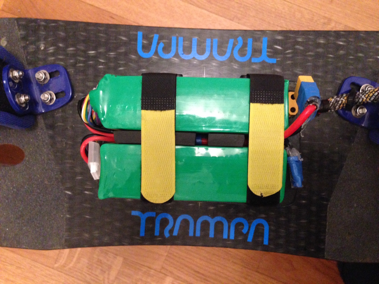

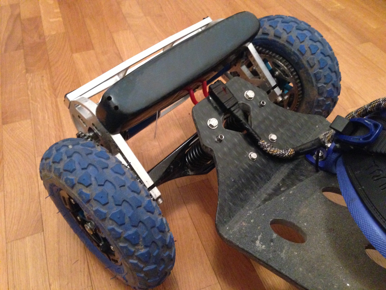

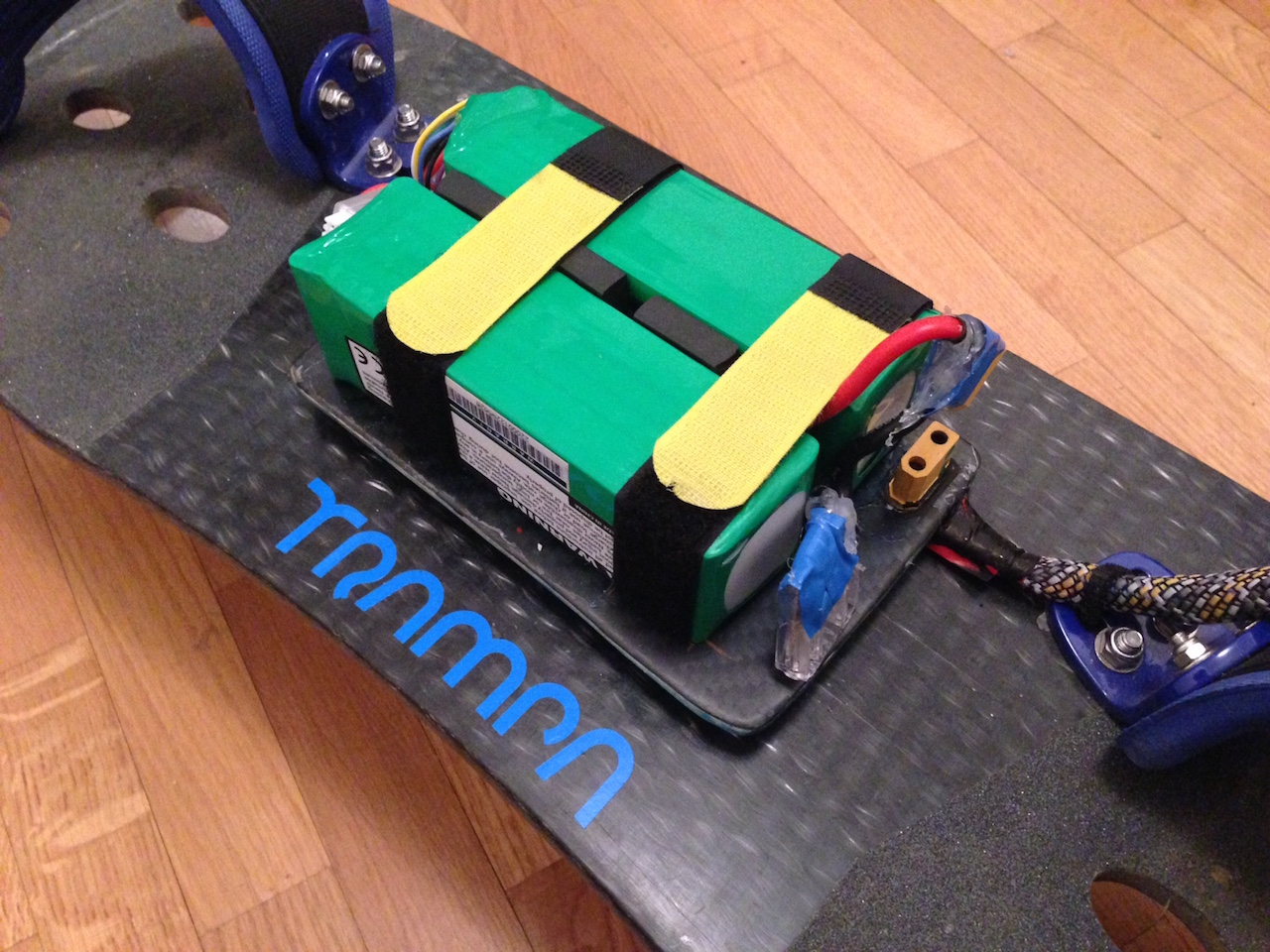

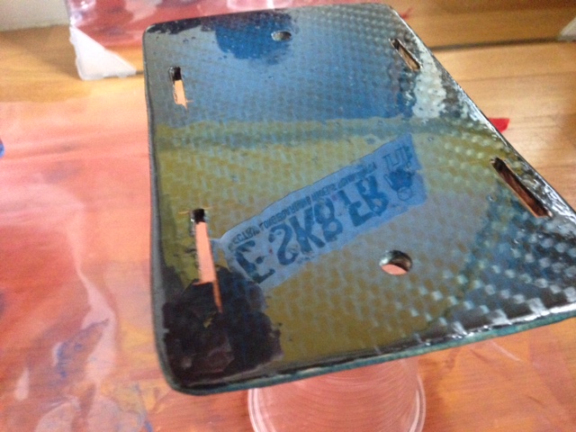

c’est quasi fini ! il ne me reste plus qu’a fixer le boitier avec des élastiques de lovage que j’aurais dans la boite aux lettres ce lundi. J’ai fait quelques ajustements, notamment la prise batterie XT90S antispark intégrée à la platine. Le changement des lipos prends moins d’une minute grand max.
J’ai aussi fait un cable série bien flat et ajouté un fusible 80A. J’aurais pu intégrer les deux XT90 des lipos à la platine aussi et cabler par dessous, mais j’ai fait au plus simple. La platine repose sur deux bandes de néoprène pour amortissement et flex. J’ai donc tout le flex du deck en 15 ply.
Côté électronique, la configuration des VESC se fait sans rien démonter avec un accès aux deux prises micro USB. Le dessous du boitier électronique est protégé par une plaque en carbone.
Voici quelques photos
Super résultat!
Ton nouveau boitier-batteries est finalement largement mieux que le précédent! Comment tient-il à la plaque où sont fixées par scratch les batteries?
Tu recouvres certaines jonctions connecteurs-cables par du scotch plutôt que par des gaines thermorétractables ; ces dernières ne faisaient pas l’affaire?
Un truc qui m’étonne avec les VESC, c’est a priori l’absence de nécessité de les ventiler. Ils sont dans une boîte fermée et les PCB sont dépourvues de ventilateurs. Est-ce que ça tient au fait qu’en 12S avec la tension plus importante ça chauffe moins qu’en 6S?
perso je suis en 8s ils sont aussi enfermer dans une coque et il ne chauffe pas
a mon avis si tu montes un col style le tourmalet et que tu demande beaucoup à tes vescs et pendant une long période ,la il risque de chauffer mais dans notre utilisation surtout en street tu ne les sollicite pas trop
Je crois que c’est les fameux élastique de lovage… : il ne me reste plus qu’a fixer le boitier avec des élastiques de lovage que j’aurais dans la boite aux lettres ce lundi
Encore bravo okp , et merci pour les détails dans ton boitier, ça donne des idées, je vais essayer de mettre mon fusible et xt90s côtés boitier batterie aussi :roll:

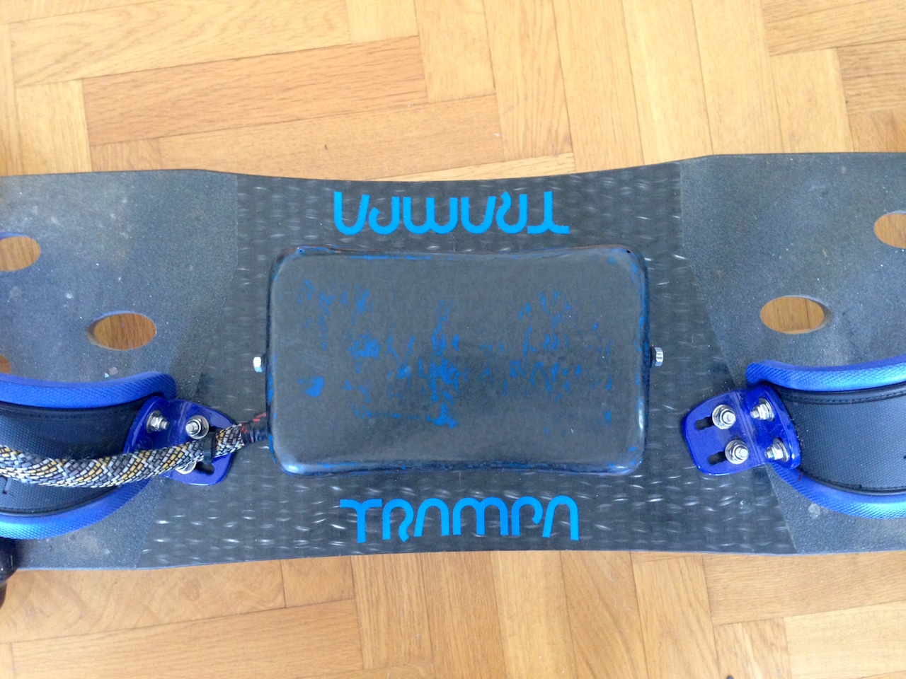

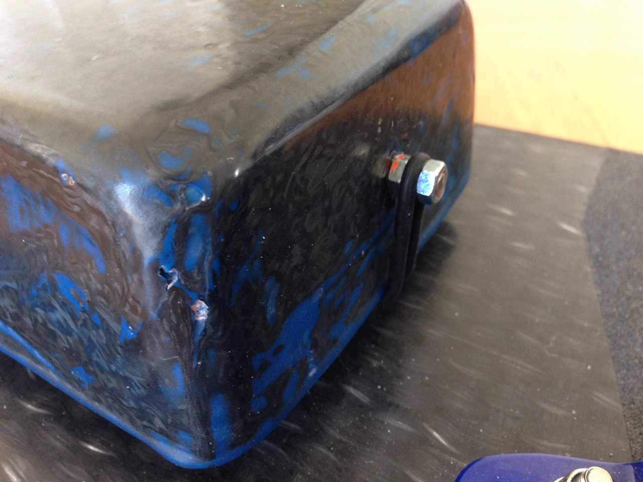

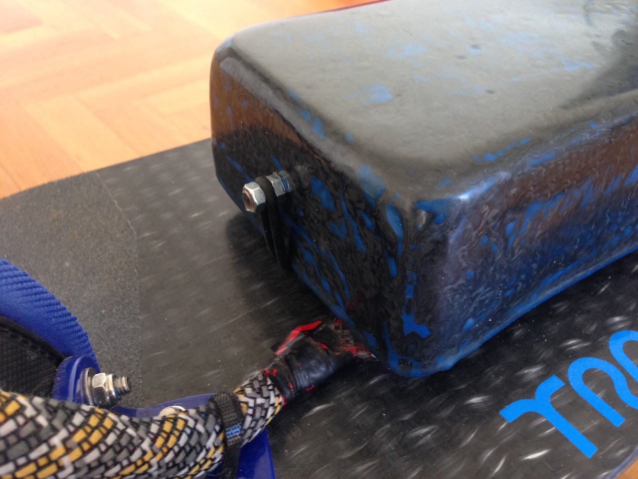

j’ai enfin fini en ajoutant le système de fixation, ça marche tip top et il faut moins de 5 secondes pour ouvrir le boitier.
Les élastiques de lovage servent en parachutisme, sont solides et reprennent leur forme immédiatement après étirement. Ils sont donc idéal pour mon montage.
Me reste à peindre en noir le système de fixation et éventuellement le mount de Jens

Donc la base de ton boîtier est fixée par vis rondelles et ecrous à la board et tes élastiques utilisent ces vis du coté planche?
et tes velcros avec boucle ça peut s’acheter comme ça ou tu as dû faire de la couture?
thanks, les velcro tu les achètent comme cela, ils passent sous le boitier afin d’avoir un ensemble compact et rigide.
