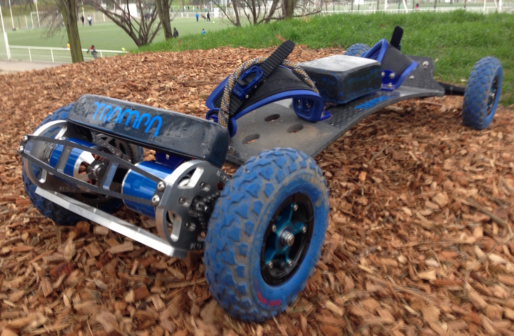

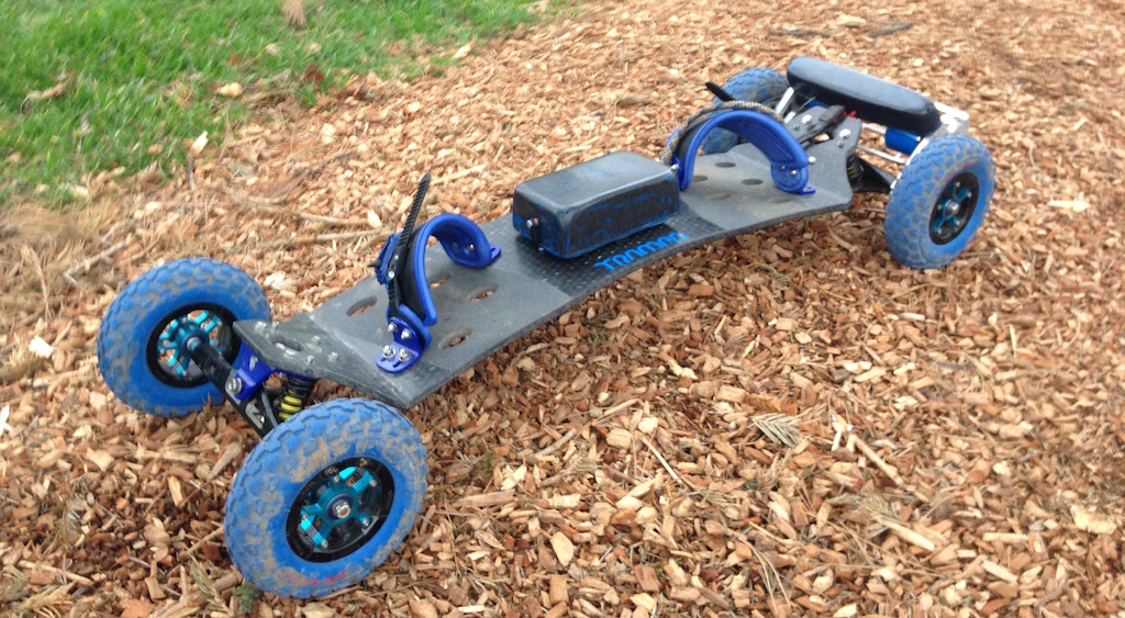

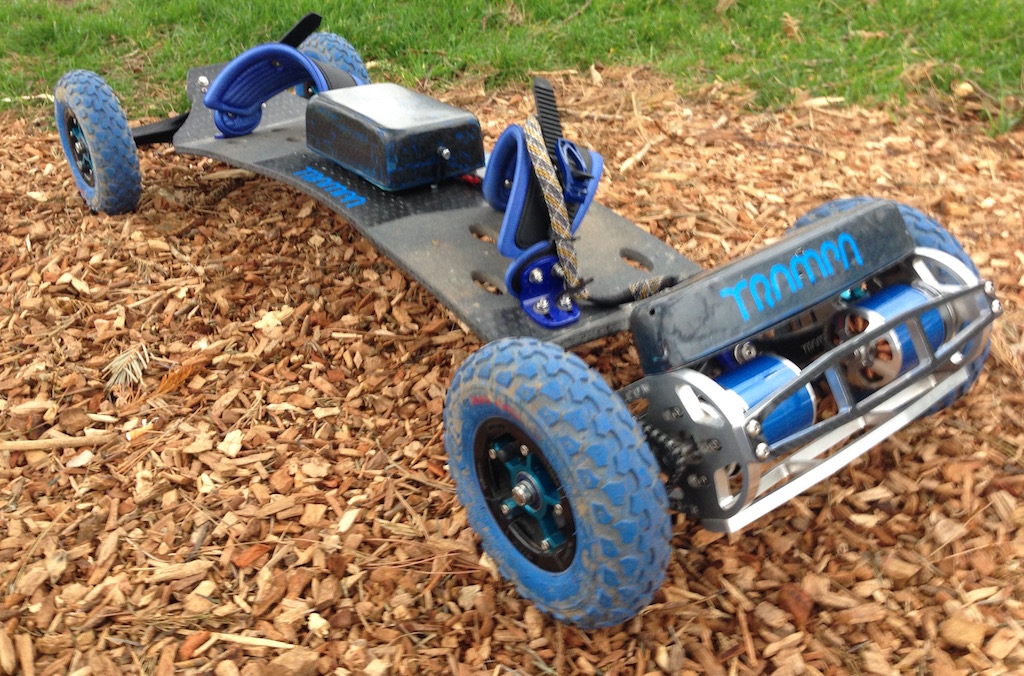

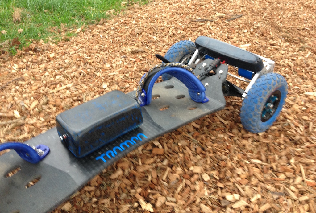

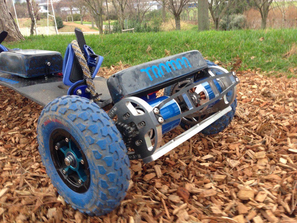

j’ai enfin fini en ajoutant le système de fixation, ça marche tip top et il faut moins de 5 secondes pour ouvrir le boitier.
Me reste à peindre en noir le système de fixation et éventuellement le mount de Jens
Génial Trop propre tip top ! j’adore !!!
Le final va être fou :mrgreen:
J’hésite encore pour la couleur du mount…! bleu ça va faire un peu too much non? sinon rouge…

ouai noir ça semble cool ! mais avec les “barres de renfort/protection” en carbone collé comme t’as là

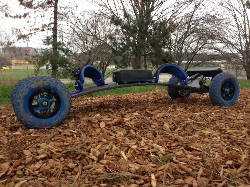

une petite session d’une heure avec mon setup modifié, il n’y a pas à dire, dès que tu enlèves plus d’un kg sur un deck, ça se ressent direct sous les pieds. Le système de fixation que j’ai mis en oeuvre est vraiment nickel aussi, ca bouge pas… j’ai du me remuer les meninges mais finalement assez content du résultat.

thanks ! yes, j’étais pas monté sur le MTB depuis presque un mois et demi et c’est toujours aussi dingue comme sensation, là c’est encore mieux car il est plus light. Tu peux faire des backside 180 presque sans forcer, ca monte plus haut.
Niveau autonomie aucune idée, par contre je passé souvent devant une montée assez impressionnante dans le parc suzanne lenglen… et je pensais pas pouvoir la monter en MTB… j’ai tenté cet aprem, sans arriver très vite avec les packs Multistar 10C. JE sais pas si c’est moi mais ça manque encore un tout petit peu de pèche… je sais pas si c’est les packs ou le fait que 0.020 c’est encore trop peu sur les VESC. Les batteries sont pas chaudes du tout. Le départ à l’arrêt est vraiment très très smooth, j’avais oublié ça aussi

j’ai reçu les 6S 5AH 40/50C; elles sont un petit peu plus grandes (hautes) que mes 6S5AH Multistar 10C… Ca passe mais c’est un peu quiché … et assez chiant à l’usage… je vais en profiter pour refaire un boitier carbone + support pour le deck maintenant que j’ai l’UD, ca devrait aller assez vite cette affaire. Ca me permettra de rajouter un centimètre tout en gardant mon système de fixation et de positionner des lipos en 6200mAH à l’occasion.
