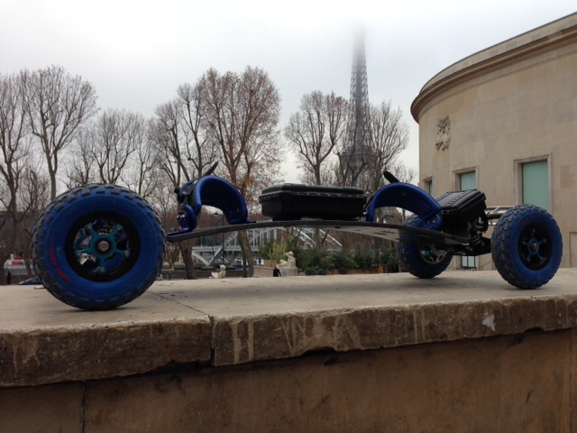

Poids du E-MTB ready to ride (avec lipos) : 11.8KG
Poids de l’Evolve Carbon kit AT : 10.9KG

yes, c’est vraiment pas lourd en fait pour un mountain avec deux moteurs, les fix, les lipos etc etc.
pour l’instant j’ai deux sorties avec le mountainboard, et c’est vraiment que de l’ultra fun. C’est juste une tuerie de pouvoir faire des petits sauts, de passer partout avec une board ou tu reste proche du sol mais avec un flex de malade. La mise en oeuvre est ultra simple et le plaisir immédiat avec les truck trampa qui vont bien et la gomme jaune. Il me faut apprendre les wheelings etc car ça peut être vraiment dingue.
les deux sont ultra complémentaires; sachant que le plus fun reste pour l’instant … le MTB… sur un terrain pour lequel il n’est pas du tout prévu.
l’autonomie c’est en milieu urbain 3600mAH pour 13km (en comptant quelques montées à 8/10%) … ca fait pas énorme encore que… mais surtout avec deux packs dans le sac tu en aura marre avant la fin de la lipo ! l’idée est de garder la board légère, sinon oui, tu pourrais mettre du 12S 12AH… mais bon si c’est pour avoir une brique sous les pieds ca perd de son intérêt.

j’ai pris les 6374 en 168KV car pas besoin d’avoir un espace réduit, il y a plein de place et pas de douane, je les avais vite
en mettant les RSPEC je gagnerais 300 grammes par moteur, soit 600 grammes sur le setup complet…
La j’ai pris ceux que Jens me conseillait car ils les avaient déjà bien testé… mais bonne idée !!!

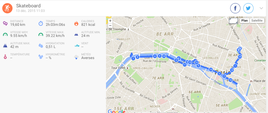

session 10h45 / 12h45 avec Cyrille sur les quais; on a été jusqu’au Palais de Tokyo… pas grand chose à voir… un peu degueu même. Super ballade en E-MTB et Evolve Bustin pour Cyrille.
Résultat des courses :
4200 mAH en Multistar 10C par 8°C … 19,60 km. Je suis passé en LVC en bas de chez moi au retour.

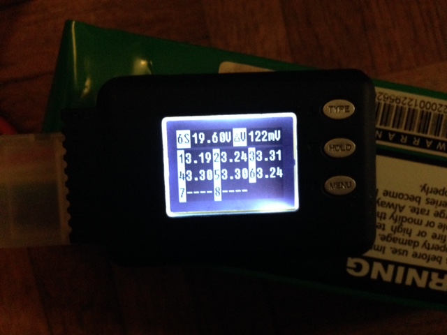

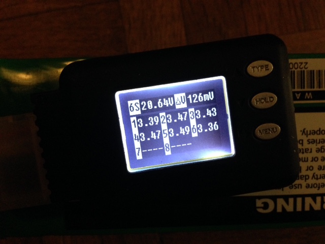

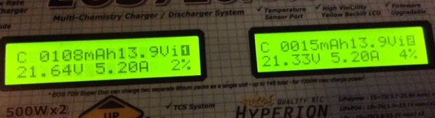

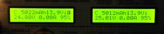

premier feedback des Multistar 10C… j’ai été dans la plage assez basse, soit 3,11V environ après le ride, c’est remonté normalement au repos. En somme, plus de jus du tout.
AVANT LA CHARGE
Lipo 1
Lipo 2

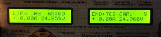

APRES LA CHARGE
5000mAH de déchargé sur 5200mAH… record battu ! En startup boost à 0.030 c’est nettement plus adapté au E-MTB; plus de punch.
