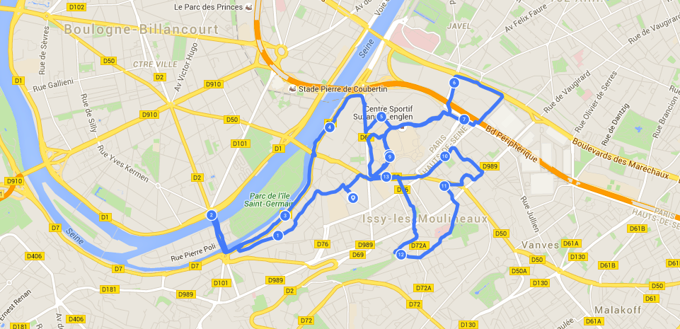

session nocturne sur Issy en Trampa; une tuerie en urbain ! 14km.

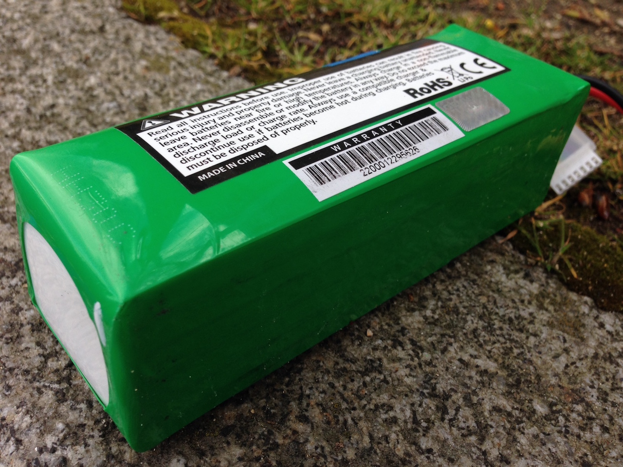

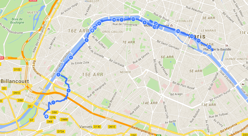

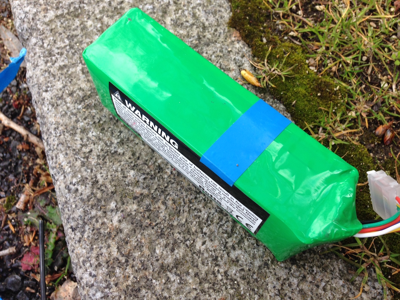

session today avec la Trampa Issy/Paris. J’avais pris deux Multistar pour voir ce que ça donnait et pour pouvoir couvrir la distance (environ 35/40km) en changeant de pack sur le chemin. Mon tel n’ayant plus eu de batterie, j’ai écourté le logging endomondo, ce qui explique la courte distance et le fait qu’il n’y ai pas la suite et le retour. J’ai du parcourir environ 40km.
Je confirme que les Multistar c’est (vraiment) de la (très très) grosse daube. Au bout de 10km… pack gonflé. J’ai mis les Turnigy et là c’était un autre truc !
Photo souvenir d’un des packs. Ils étaient bouillant.
