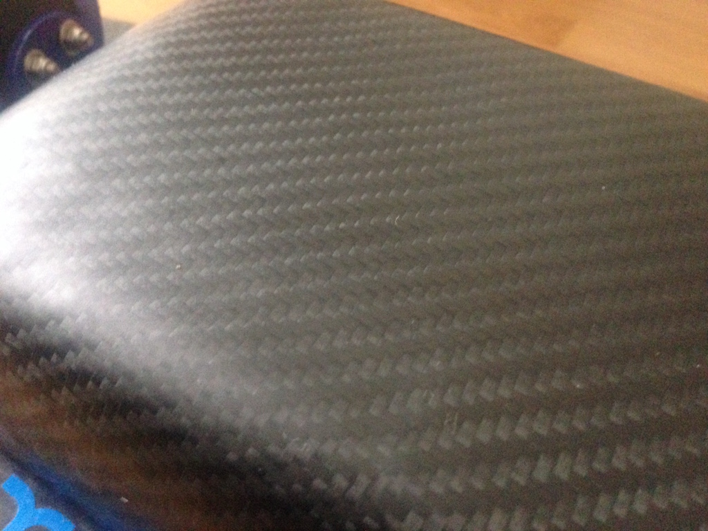

ouep, et aussi faire une économie de sergé de finition. Le boitier se fait assez vite, même méthode sous vide et ce coup ci je fais UD/Sergé en une seule passe.
hey, quelques news, j’ai pu faire ce weekend:

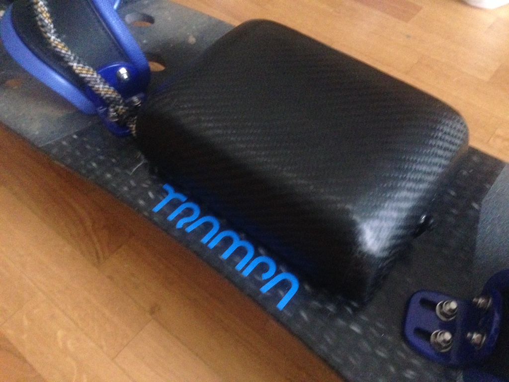

- un boitier plus grand et plus équilibré vu que j’ai de meilleurs outils. Fait en UD et une seule couche de Sergé, c’est vraiment top l’UD et permet de belles économies de sergé, le glaçage se polymérise
- une embase qui permet d’accueillir de belles lipos et facilement les 2x6S/5AH 40C, tout en restant bien flat et discret.

hey, quelques news, j’ai pu finir le boitier/socle full carbone pour hoster des lipos plus importantes (notamment mes 6S5AH 4050C) et passer le coup de vernis mate hier soir sur le boitier

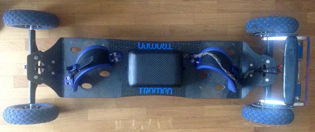

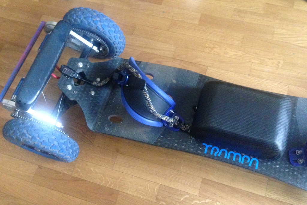

voici quand même quelques photos du MTB ready to ride !
C’est une tuerie ton casque !
Après mon séjour en montagne, c’est tellement tentant d’avoir le même MTB que toi, trop beau !!

Bien joli ce boitier! Plus joli que le premier je trouve
@arsenic : ouep, marche avant only; donc pour le coup regular
@golden : yes, thank! et surtout plus rapide à faire car c’est quasi que de l’UD avec une seule couche de sergé 20mg pour le look. Il est aussi plus régulier car j’ai un établi … donc pour poncer ça se fait en 5 min!
