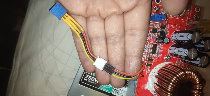

Déjà trouve quelles lignes relier pour activer l’alimentation, il n’y a rien sur le sujet mais après avoir étudié la doc de quelques alims similaires, fait un peu de traduction et un peu de tâtonnement, je m’en sors.
Je simplifie le PCB du convertisseur, virer les boitiers des fils trop petit, déporter et poser des connecteurs sur les potentiomètres de réglages Volt/Amps pour plus tard.
Ensuite, on parle de 60A donc doublette de 10AWG (rated 30A continu par fil pour rappel), je gratte le vernis du PCB coté entré pour exposer le cuivre et me souder sur une large surface.

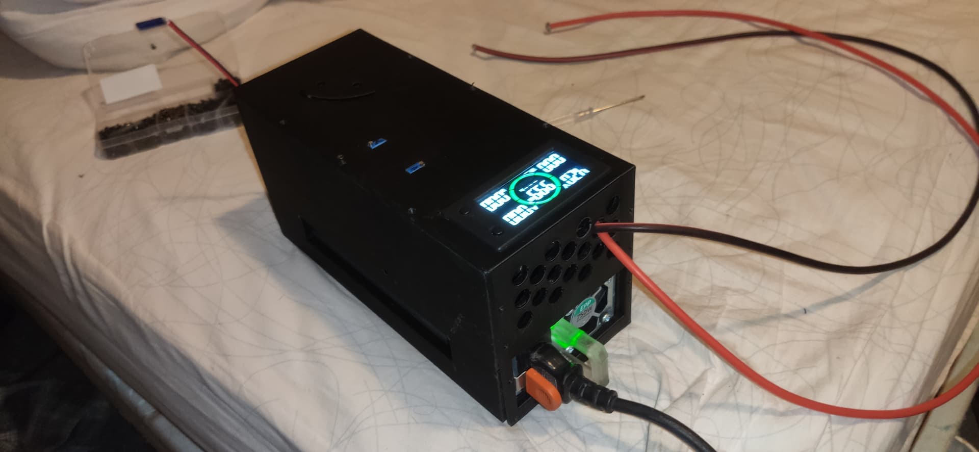

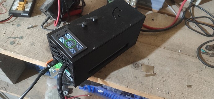

Et wattmetre final
J’ai fait un test, le setup semble pouvoir monter jusqu’à 94V, la charge d’une 16S fonctionne comme prévu, elle a pris 750W sans problème. Je n’ai pas assez de recul pour parler de la chauffe.
Le wattmetre est un peu du luxe, un insignifiant néanmoins utile voltmètre était suffisant car je peux compter sur le Bluetooth de mes BMS pour monitorer le courant. Le budget n’est donc actuellement que de 15-20 euros.
