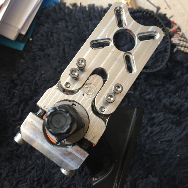

Jusque là tout allait bien, je démonte les clones Caliber et support moteur Alien …

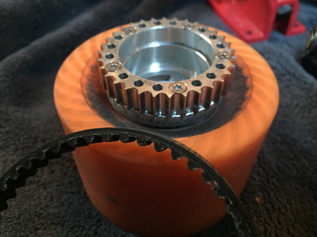

ha beaucoup de résidu, lors du dernier ride le mount à du bouger, la roue est bien marqué par la courroie (elle même très légèrement effiloché à quelques extrémités.

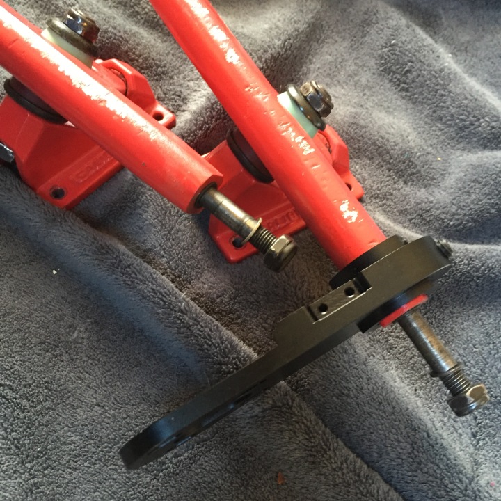

L’adaptater Alien qui ne fittais pas mes Caliber d’origine, est là, toujours bloqué/coincé par la partie motor mount. Grrr, même sur des clones et sans le support au trucks AR :
Donc je remonte mes trucks (Caliber prévu au départ pour l’Alienboard) monte mes bushing Venom etc… mais là bug … :eh: ça fit pas non plus avec le mount Unikboard !?! :wtf:
Même problème donc qu’avec le mount DIYES … qui est là dans un coin stocké pour rien :
même en écartant tant bien que mal la bague il rentre pas assez et après n’est plus aligner pour que je puisse le revisser ! :? La roue passe pas donc le driver on oublie

Ensuite, p’tit tour du moteur qui avait donc reçut pas mal de poussière de courroie et là … :arrow: vidéo ici sorry ![]()
va falloir aussi remédier à ça !

Arf… Je pense que tes trucks sont bizarres parce que j’ai des Caliber I également donc UNIK m’ont prévenu d’un potentiel problème et je n’ai pas ce genre de problème sur les miens ! Oo
@Pimousse hahahaa ouai, ça a tenu l’été !
@ XzH Des trucks bizarre de chez BK :ugeek: ?! ça me parait assez improbable … et ça fait pas rentrer mon mount dedans !
Après "Chuggabug | Jet spud 29 | Alien 6374HEV | drivers/mount/raiser Unikboards | VESC enertion"ça parle de v II ancien :
Après il faut savoir qu’il y a les anciens modéles de calibers. Sur les nouveaux çà part assez facilement, pour les anciens, comme ici, c’est un poil plus galère.
et ces anciens donc sont quand même des v II :
Ce que je comprends pas alors c’est pourquoi mon mount UNIK fit nickel sans enlever de matière ?
Exactement !.. D’où mon dernier questionnement, je vois que ça … mais une différence de moulage entre les v I (1) et v I (2) paraît bizarre quand même.
Euh c’est soit des v1 soit des v2, pour moi il n’y a pas de version intermédiaire et je comprends bien les message que tu cites dans ce sens.
C’est bien des 180mm ?
Bah oui ! C’est les Caliber I ceux de la 1th Alienboard !! Ceux de mon longboard pushing à l’origine ![]()
:lol: bein non pas comme cité plus hhaut comment comprendre autre chose que ce qui est écrit ??? il y a des entre ligne ?.. ou alors pourquoi Toleg et OKP parle d’ancien et nouveau Caliber II ? :ugeek: (les 2 sont des Caliber II et Toleg à pourtant des anciens II !..)
Ce que j’ai c’est des Caliber I 50° 180 mm comme tous ceux qu’on fait des esk8 l’été dernier (2015) :!: Y’a pas à tortiller du cul et chercher midi à 14h !
Ils ont tjr été top, ne sont pas bizarre et on tjr très bien marché (sauf depuis qu’DIYES et Alien on sortie des clones que du coup il faut prendre pour s’adapter à leur moteur mount …
Je devais avoir des nouvelles de Unik hier, car HzX à des v I aussi apparemment … je sais pas ce que ça changera étant donné que sur mon build j’aurais toujours mes v I … Bref c’était un extrai parmi tous le reste :

- pour moi il y a Caliber 1 et Caliber 2.
il y a une peut être une possibilité à ne pas écarter que ton jeu de hanger qui soit foireux. En terme de solution (sans considérer UNIK ou autres), soit tu restes avec tes hangers actuels et tu te fais un mount custom, voir les usines; soit tu changes tes trucks pour des C2 ou d’autres C1 …
si tu changes pas tes hangers de trucks, tu auras pas éliminer la root cause de ton problème lié au truck et non pas aux mounts. Tu devrais prendre les quotes de ton hanger, les envoyer à caliber et leur demander si c’est normal; et là pour le coup… tu traiteras la root cause.
existe-t-il une possibilité que tu te sois fais refiler des clones de caliber? (et donc enfler)
ou les as-tu repeins avec de la peinture epaisse?
Je vais mesurer ça… et changer de trucks complet alors et je reste sur votre propo de remboursement !
Faire mon mount custom comme pour l’e-mtb au final, de toute façon ça va être plus la saison off/all-road et la Darth me manque.
Je verrais le reste plus tard. J’ai des clones qui fit carrément (trop) facilement et non vraiment rien a voir en thermes de conception, épaisseur etc.
Les truck on été poncé (l’ancienne couleur) pour l’accroche et pas d’apprê. juste repeint à la bombe type graff.
Salut,
Ton mount Alien est bloqué dans le ring c’est ça?
Ouai, le ring est genre bien bien bloqué !! et comme le truck compresse contre la partie mount qui reste ça bouge pas !
J’ai du employé tapoter pour le faire slider côté extérieur car je pouvais tout tenter, rien à faire c’était plus qu’une pièce (ça aurait pu être un avantage ma le mount à quand même bougé en translation).
