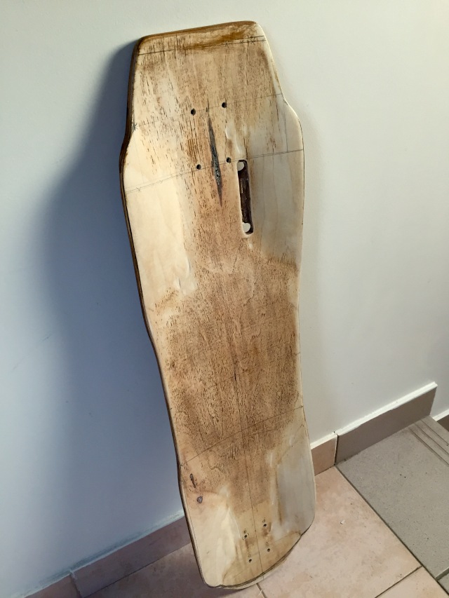

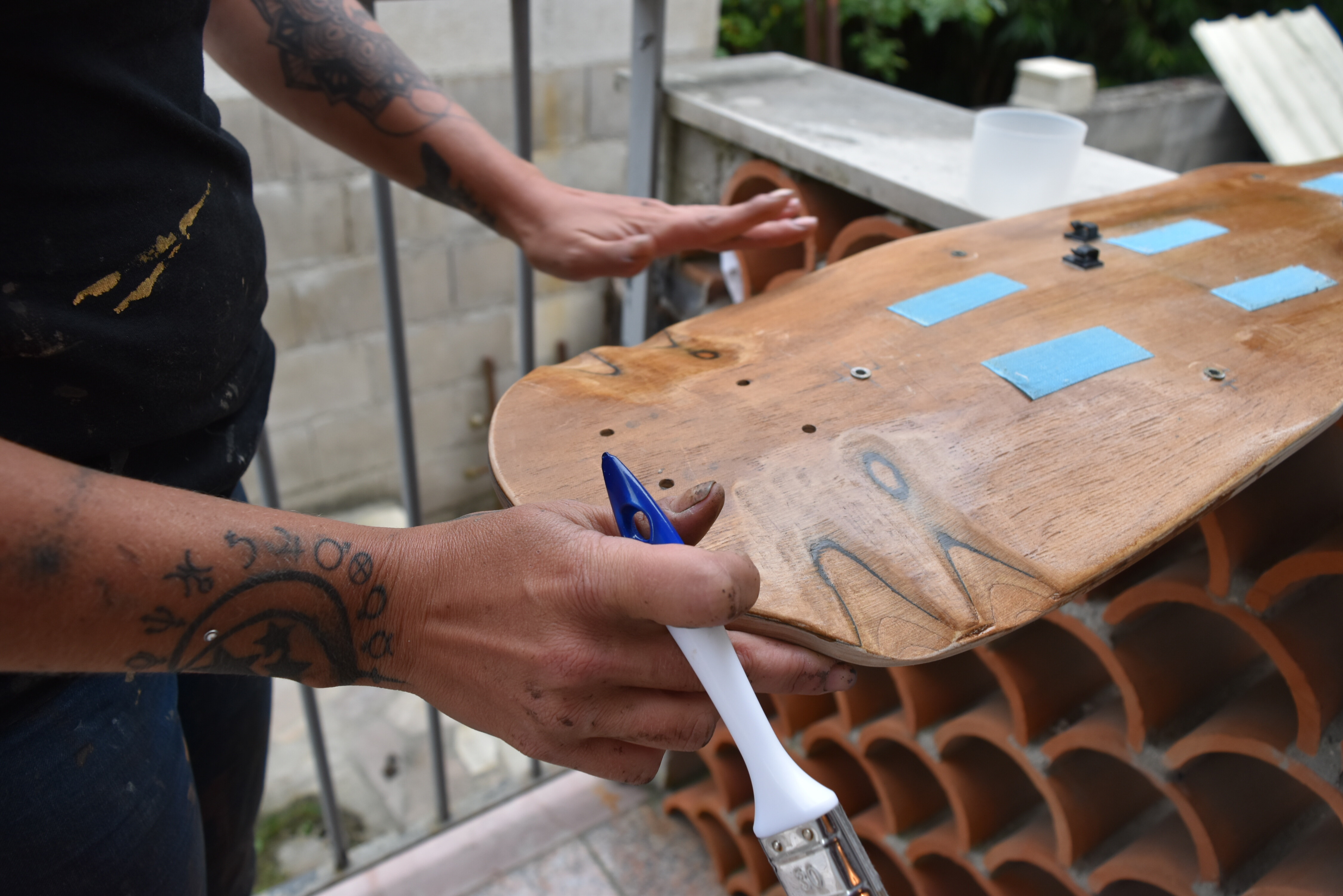

Sinon j'en reviens au deck, à venir ponçage du dessus (déjà pour enlever le vernis) pour moins marquer le concave au niveau des passage de roue (je peux gagner 2mm). Zapper les risers 6mm plus angle 6° :arrow: 3mm Faire les passages de roue dans le deck grâce à Vince ;) Et ce WE je dois dessiner le système d'accroche pour la petite protection moteur :P

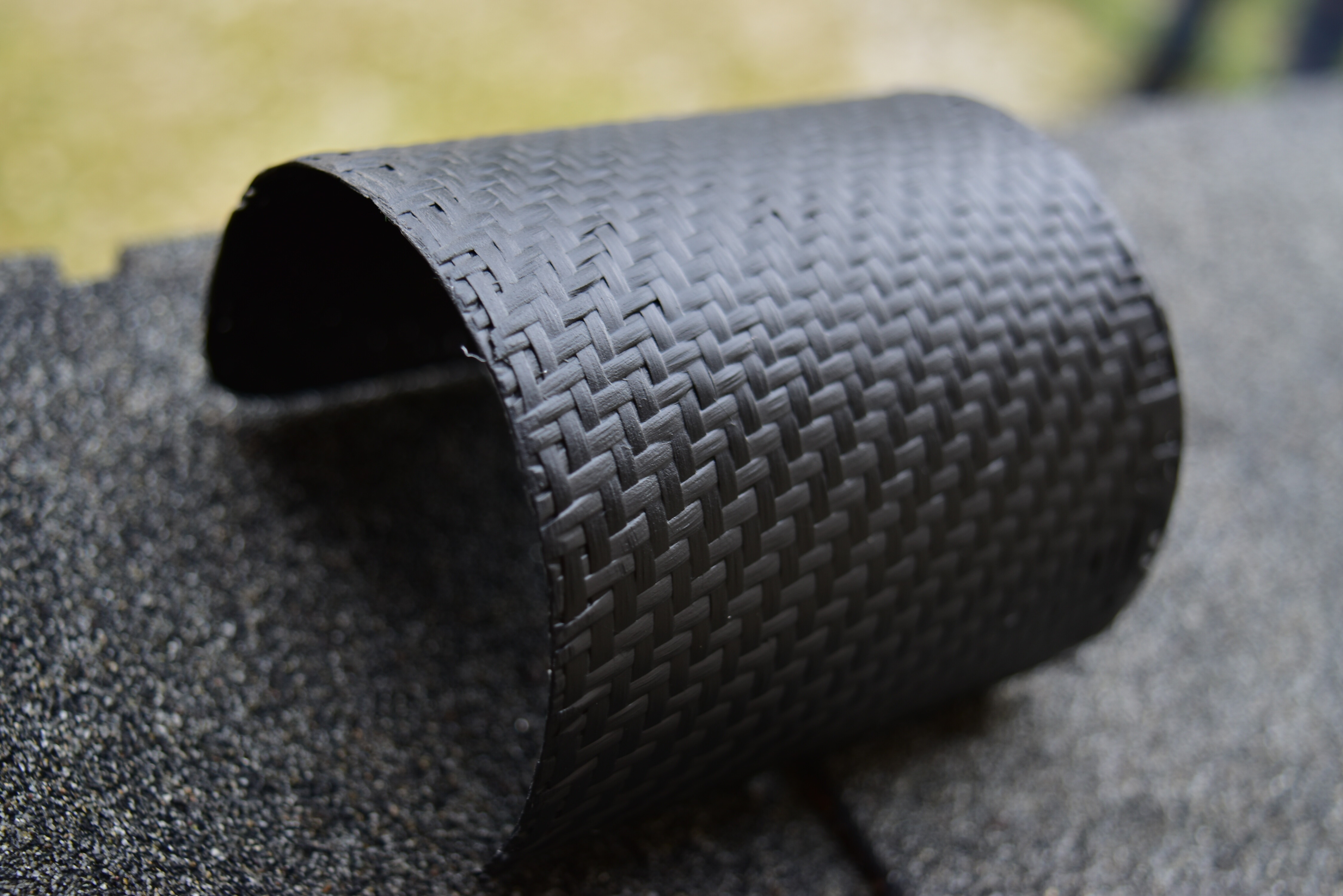

j’en ai profité pour découper mon cache moteur, p’tit ponçage et coup de vernis mat.

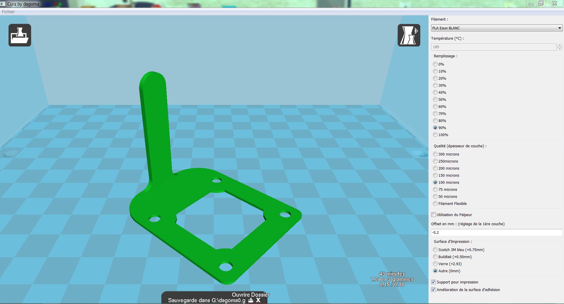

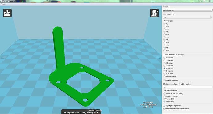

Le support … (presque finit :roll: maintenant que le cache est finit ça va aider pour les cotation centrage etc

Je vais lancer l’impression de mon support cache moteur sous peu !

Je voudrais virer mes risers 6mm avec angle ( 5 ou 6° je sais plus … ) car c’est un poil trop haut et je peux me permettre de baisser avec juste un 3mm pour le confort. Le truc c’est qu’ils sont bien utile pour composé le cambre du deck (légèrement dropped/lowered).
Je voudrais donc poncer le deck de manière à avoir le riser à plat (ça à un nom mais il veut peux sortir
Je vais voir pour monter un table pour l’affleureuse afin d’en faire un genre de défonce sur table mais à l’envers donc :roll: je vais faire un schéma :ugeek:
