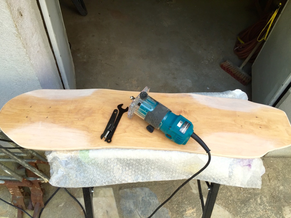

Raaaah, les passages de cables dans le deck, je m’en lasse pas !
Tu fais ça avec nue défonceuse ?

Thanks
Yes j’ai fais ça avec une affleureuse
Petit bricolage cet aprèm :
j’ai retaillé et ajusté la symétrie du deck en l’allégeant de quelque 100g pour me familiarisé avec l’affleureuse.
ça m’a fait un peu mal aussi et puis bon … fallait tester ça !
Petit problème de solidité de boitier sur un rebord d’un des longs côtés … demain si j’ai la motive en rentrant p’tit raccord avant de pouvoir le mettre en place :mrgreen:
