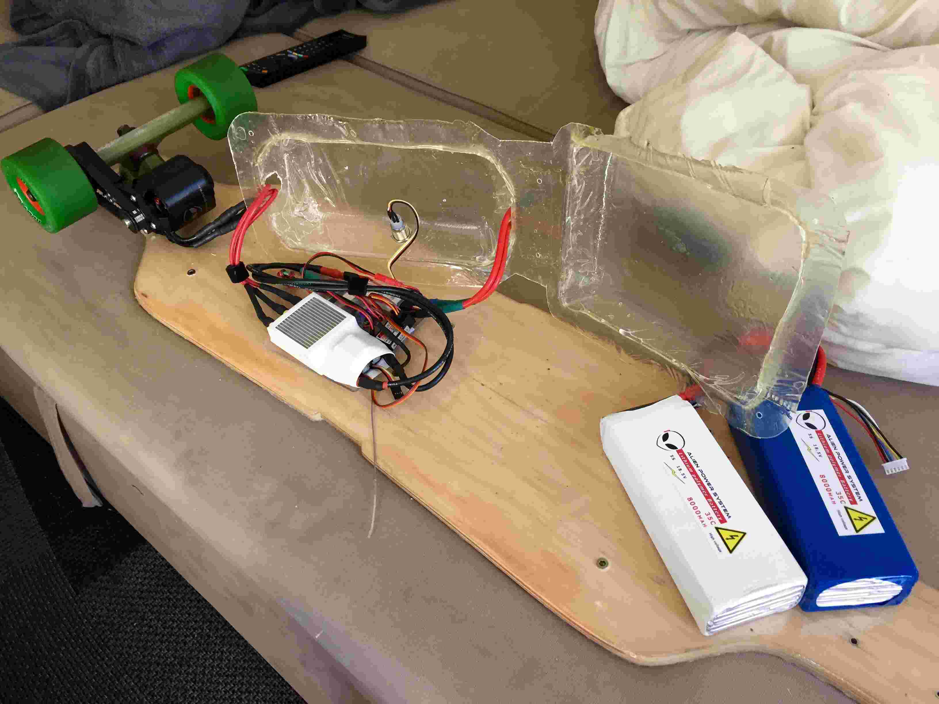

Rebonjour à tous,
Comme je le disais ce matin j’ai donc fait de bien belles et looonngues rallonges (40cm) et posé les connecteurs au wattmètre ! Et bein j’suis toujours aussi naze en soudure !! 8 connecteurs en tout ça m’a pris 45 min !!! … Et j’ai placé les inserts bois ![]()
Bref, donc maintenant je regarde comment tout casé dans le boitier qui à finit de sécher ![]()
C’est premier essai ! Enfin je vois la gueule que ça aura !!!
Dommage quand même ces roues verte
J’ai changé le bouton du PowerSwitch de place avec la forme de mon boitier “biseauté” il plonge à 45° et du coup tenais pas sur la hauteur. C’est à l’arrache,c’est bordel monstre et y’a plein de place pas utile/utilisé. J’ai beaucoup trop de longueur de câblage entre chaque éléments mais permet de voir comment ça va se passer quand je referais un boitier final en septembre avec du gros scotch marron :idea:
Maintenant en avant les tests/paramétrages ESC :ugeek: !

Et donc voici ce que ça donne … ça part bien, mais si j’appuis à fond une fois lancé c’est comme si il pouvais pas transmettre toute la puissance demandé !!.. :?

Merci okp :mrgreen: Ouai c’est un boitier à l’arrache pour si jamais on fait une balade pendant les vacances car on est 5 tous en longboard ! Le Switch à finit là où voyait le plus de place libre en transparence
du coup j’ai l’autre trou comblé avec joli morceau de scotch :lol:

Là c’est un essai avec le startpower à 25 …
ça change pas grand chose à mon problème je fais un test de suite avec le timing réduit à 15 degrees
Voici un essai avec le timing à 15 deg
J’ai toujours ce laché de puissance et PAF tout coupe :!:
ça fait un peu flipper !.. j’ai fais divers autres essais et avec le timing à 25deg start power 25% ça le fait moins facilement :geek:
tu as les connecteurs moteurs bien isolés?
oui je pense :oops: j’avoue y’a une ou deux ou on aperçoit furtivement des petites brillances d’or … je rajoute une gaine par dessus ?
Merci pour ton retour !
J’ai remis timing à 20 et start power à 25% ça le fait casi pas … j’ai envoyé la vidéo à bruno aussi voir ce qu’il en pense :idea:
ok, c’est important d’isoler chacun de tes connecteurs des autres, car tu peux avoir des petits court circuits. J’ai eu à peu près le même comportement et c’était lié à cela.
Mon ancienne (et néanmoins superbe!) WeFunk Stealth Mach1. Si tu fais bien attention, tu entends le son qui est engendré par des fils moteurs qui se touchent
OK,Merci okp
ouai je vais ré-isoler chaque petit manque :!:
Pcq entre temps j’ai voulu faire un p’tit tour d’essai ça m’a fait à peu près comme ta vidéo quand je commence à bien accélérer…
Bruno à répondu :
“It doesn’t look right to me.
Have you the battery in series? The rpm look very low speed.
Throttle curve need to be linear.
Also check the transmitter trim. They need to be all on neutral”
à quoi correspond le transmitter trim ??
sur ta GT2B tu as un potentiomètre qui gère la trim du throttle (gaz)
c’est celui du milieu.
You’r just THE BOSS !!! thx opk je test tout ça après ré-isolation :!:
Et Bruno ne fait que confirmer ton point de vu
“If on top speed stop means some connection are loose. Check them. Also try the timing. 25 and 15”
Merciii encore :mrgreen:
