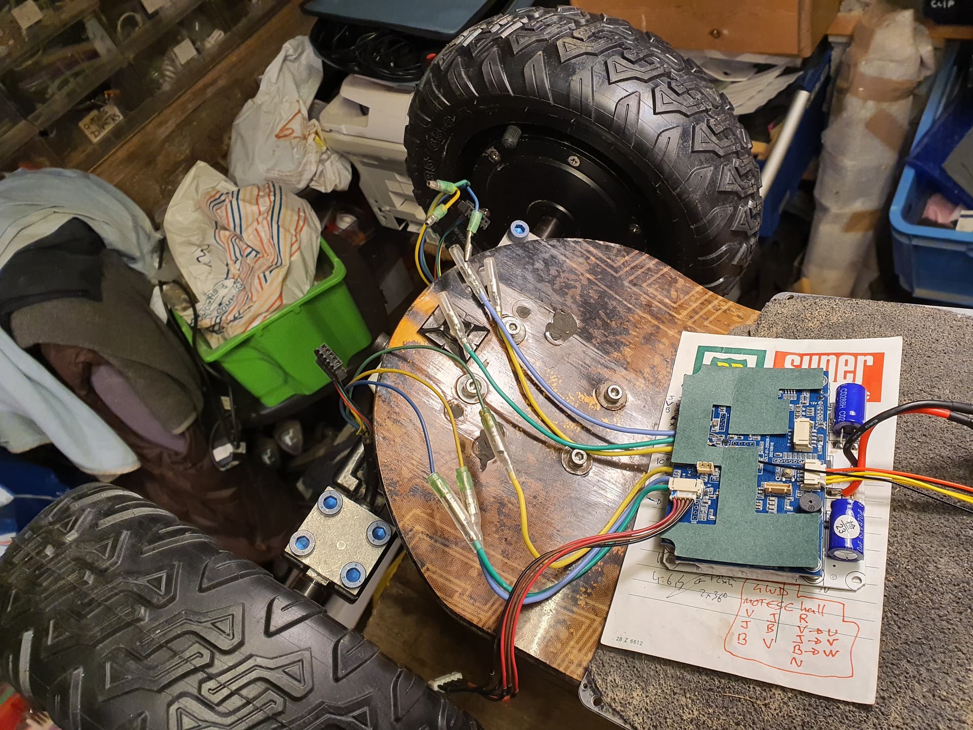

oui . tu es en mode BLDC . l’esc essaie de trouver la position du rotor en mesurant la tension generée par les aimants . c’est pas genial , mais ça fonctionne . avec un bruit dégueulasse et ça cogge souvent au démarrage .
avec les halls , tu es en mode foc . beaucoup plus fluide et silencieux …

Pour les fils de phase tu branches un des fil avec sa couleur ( le bleu avec le bleu par exemple) et tu n’y touches plus et tu essayes les deux autres combinaisons tu auras un sens de rotation ou l’autre et tu fais pareil pour l’autre roue. Il faut brancher les halls pour ne pas coguer dès qu’il y a du couple sur la roue. Ça peut sembler marcher très bien à vide mais dès que les roues forces ça fait un bruit terrible. Pour les hall le rouge( positif) sur le rouge et le noir sur le noir ( négatif) . C’est valable pour tous les hubs que j’ai utilisés. Puis il te reste les trois autres fils à combiner jusqu’à ce que tu trouves la rotation parfaite et silence absolu….

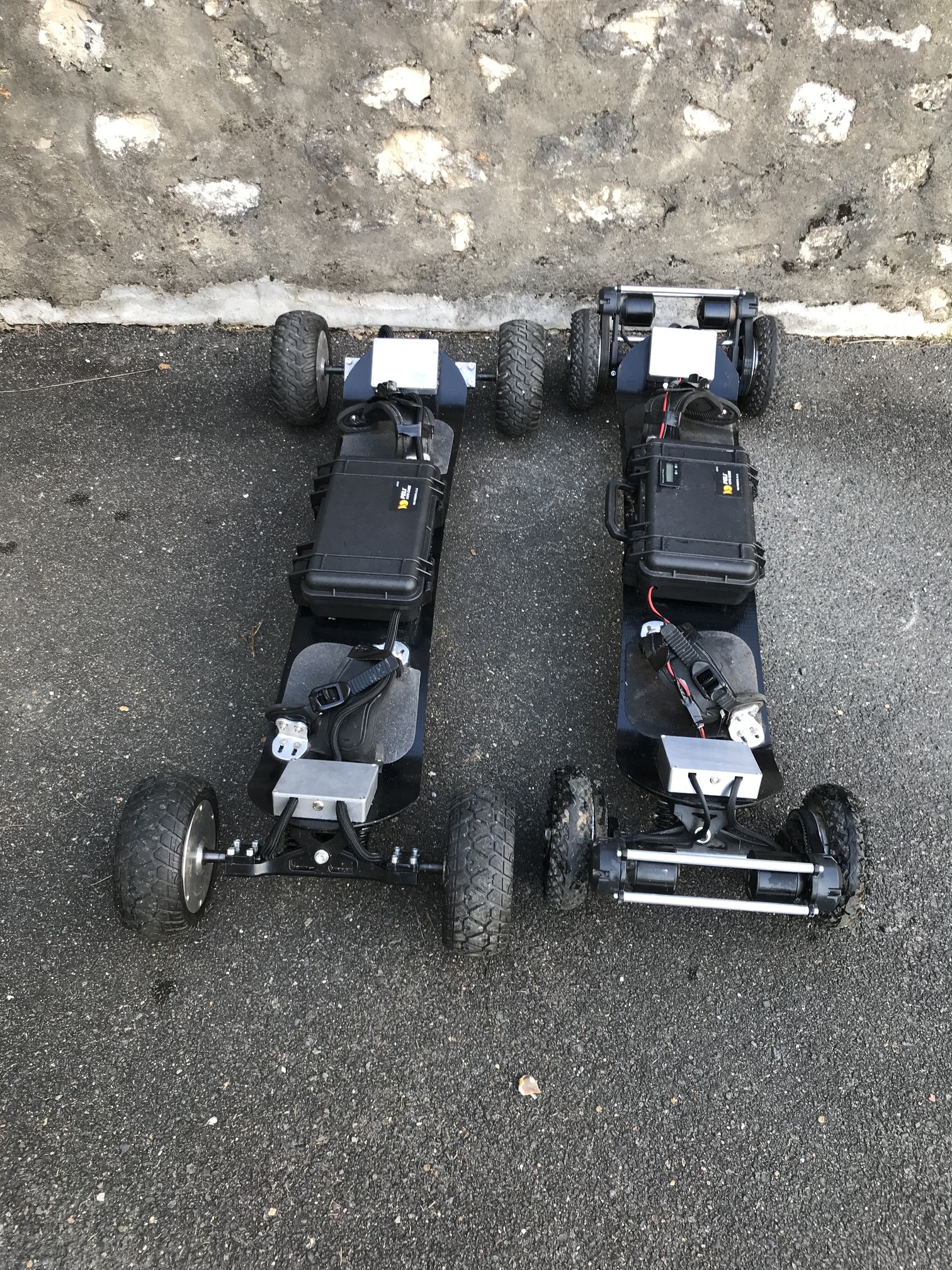

Sur ma 4WD Hub le train avant et arrière n’a pas les mêmes connections des hall car les hummer étaient différents
Pour le confort des pneus pleins, d’accord avec Lurch : pas terrible surtout off road sur la route ça va bien
Pour freiner avec roues bloquées à l’arrêt et les démarrage en cote tu dois avoir les hall connectés sinon ça ne bloque pas . C’est le moyen de vérifier que tes hall sont connectés correctement. Tu mets la molette de la remote en position freinage à fond et les roues doivent être bloquées sinon change la combinaison des trois fils ( ne touche pas au rouge ni au noir ils font forcément a la bonne place . J’ai tout appris de Lurch. @lurch si je dis une connerie n’hésite pas à rectifier ![]()
Avec ces hubs hummer en 10s et 4p dans mon cas c’est max 30km/h par contre ça a un couple assez élevé. En 4WD ça passe partout et je fais 80kg…
et si tu trouve la bonne combinaison , et que le moteur tourne dans le mauvais sens , mets le de l’autre coté .

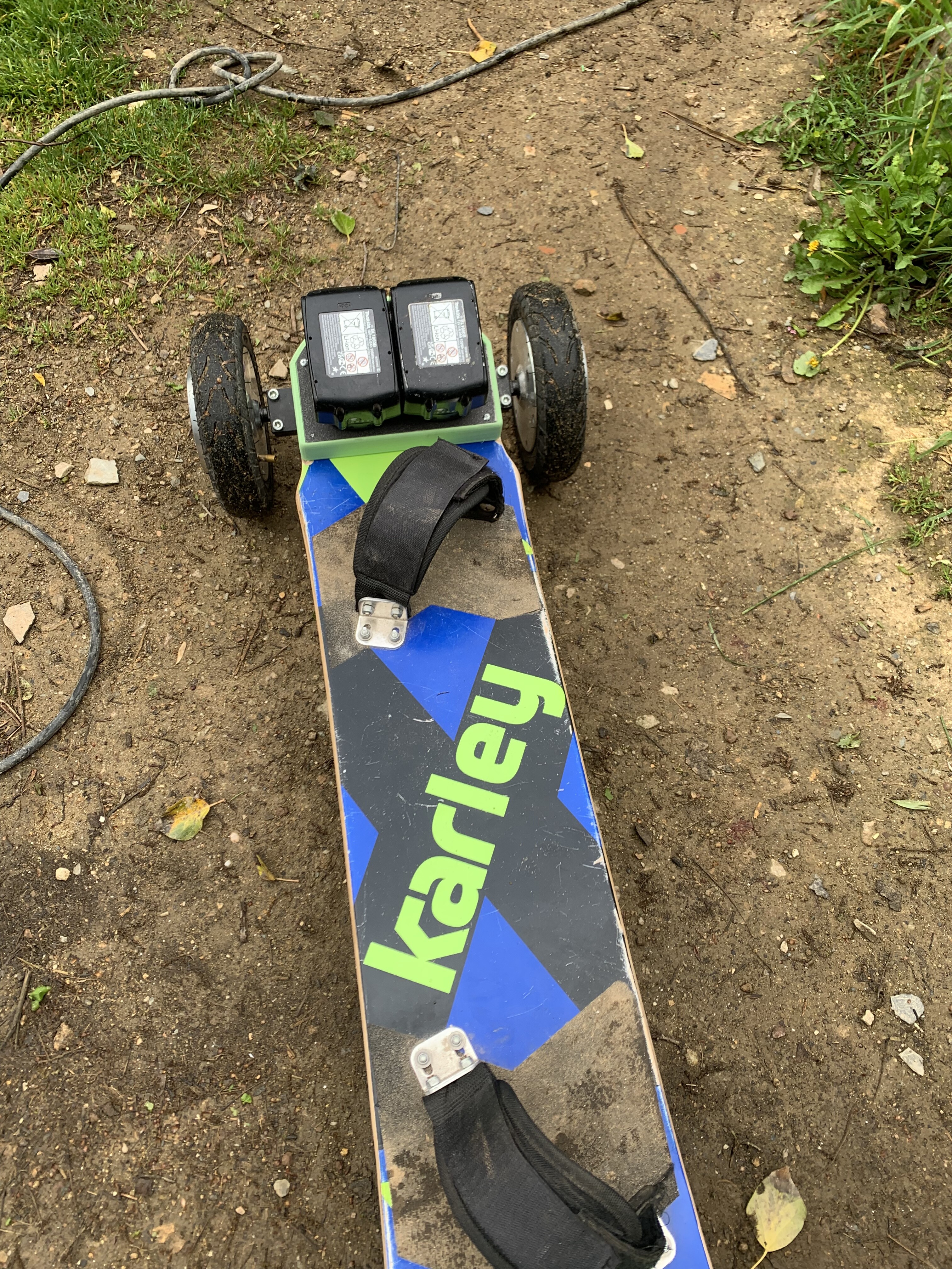

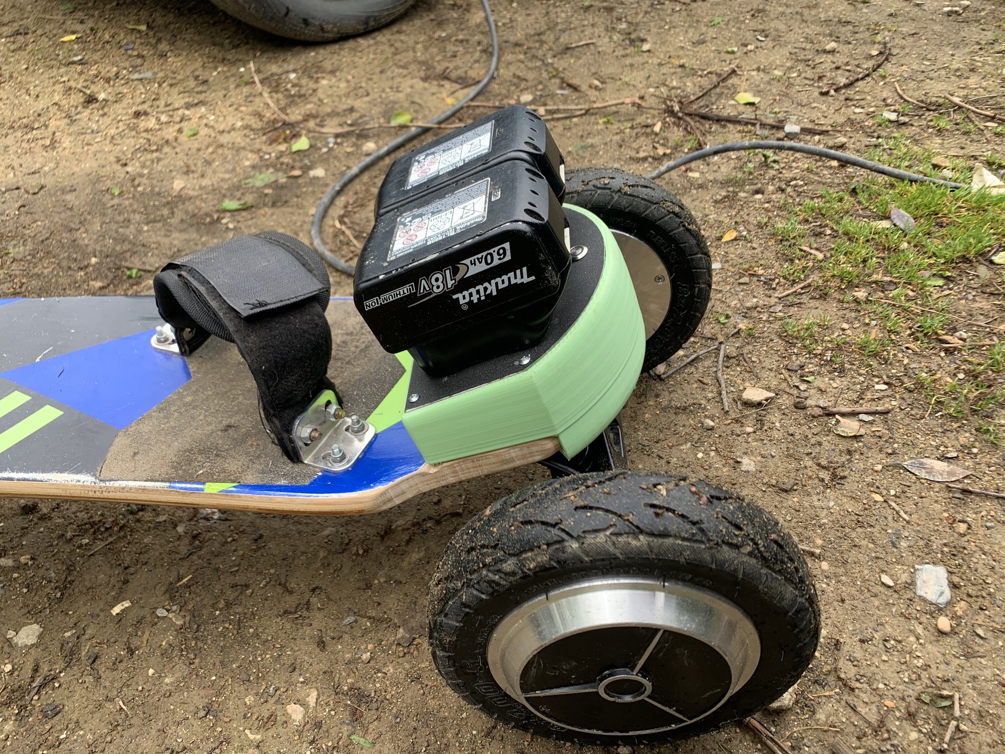

J’ai dû adapter la planche pour permettre aux valves de ne pas frotter.

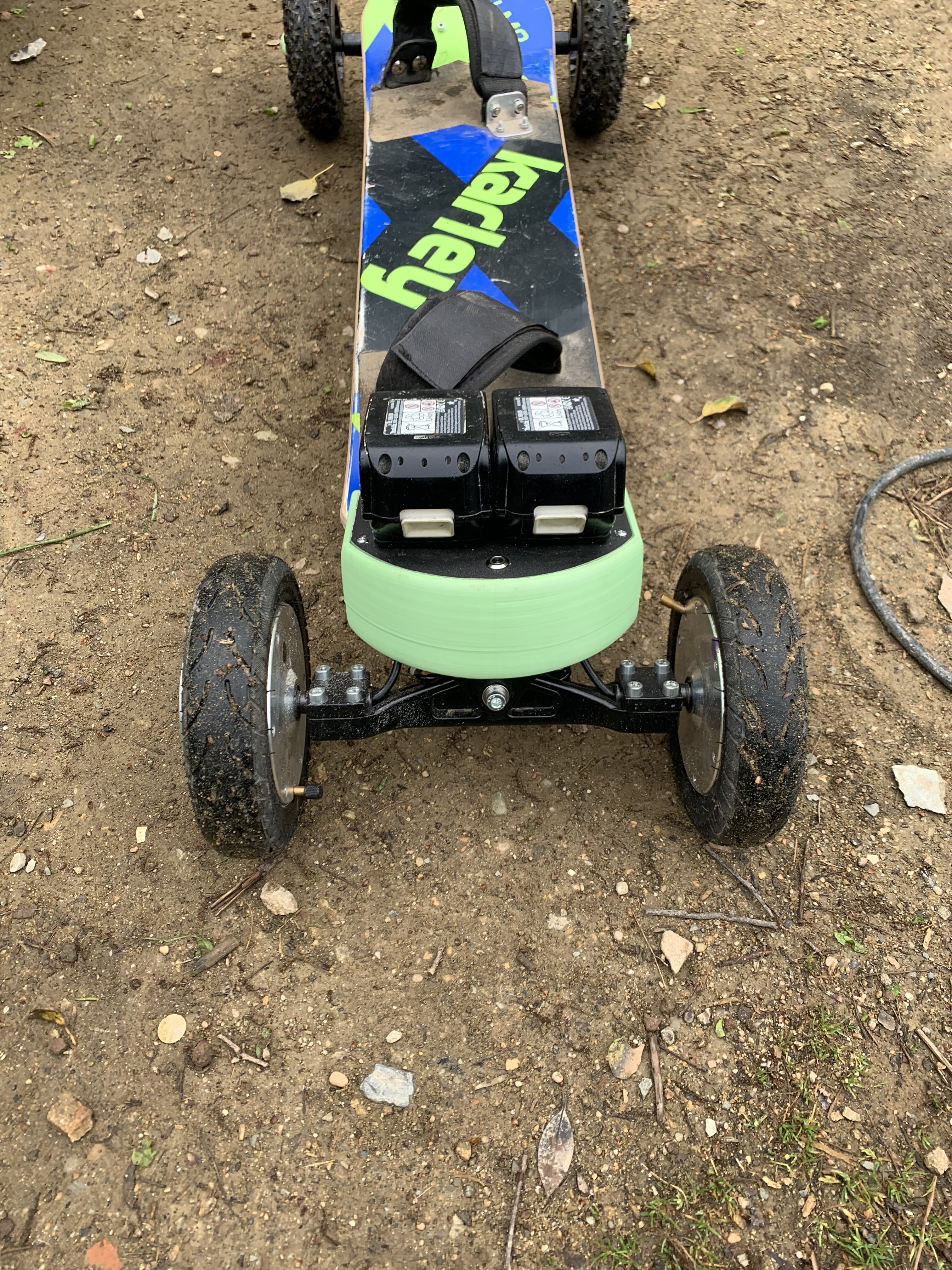

J’ai réimprimé un boîtier faible encombrement et testé les batteries makita 6ah en série.
Pour mon usage c’est la config parfaite ( on enlève les batteries lors d’un usage tracté par une aile )

Place aux photos :
Pas mal
la board est plus homogène en terme de taille de roue ( ressemble moins à un dragster
) et le gain de poids doit être appréciable quand la board est tractée par une voile…

A propos de la batterie . Avec tes 2 makita en serie donc 10s1p , tu vas vite les flinguer …meme avec ton esc bridé a 15A …
Surveille qu’elles ne chauffent pas trop ![]()

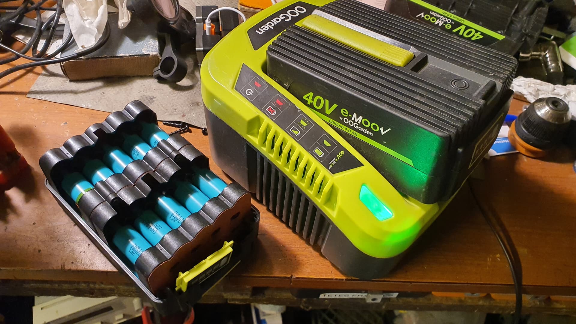

A propos, trouvé ce matin en vide grenier . 20€ . Chargeur 100w et 2 batteries 10s2p upgradables en 3p ![]()
…test en cours…
Trop cool la possibilité d’upgrade
même pour un usage outillage ![]()
C’est des 18650? Montées comment ? Soudure ou juste comme des piles…
Yes . Des samsung 20R .
Soudées par point .
Meme boitier pour les 2, 4 et 6 Ah ![]()
