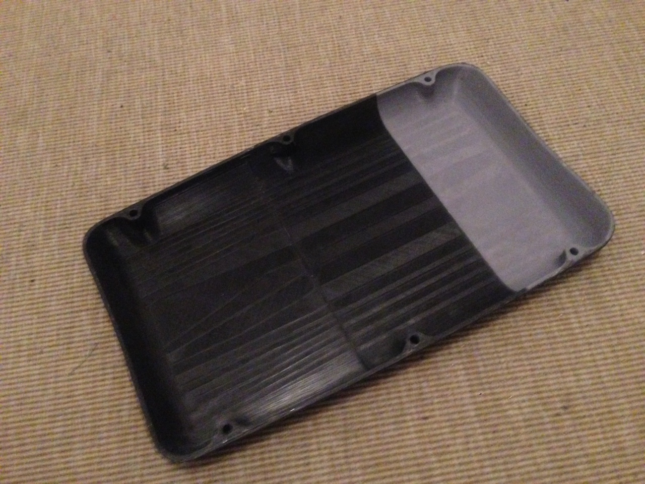

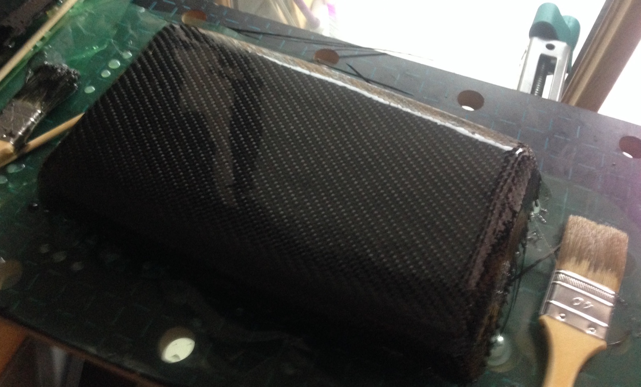

Je pourrais faire plein de moules mais je trouve que le combo insert plastique à l’intérieur … ça change clairement la donne niveau visuel même si ca rajoute un peu de poids (surement négligeable).
+1 ! C’est trop cool ton nouveau système trouvé :mrgreen: fixation invisible sur le dessous, j’adore !

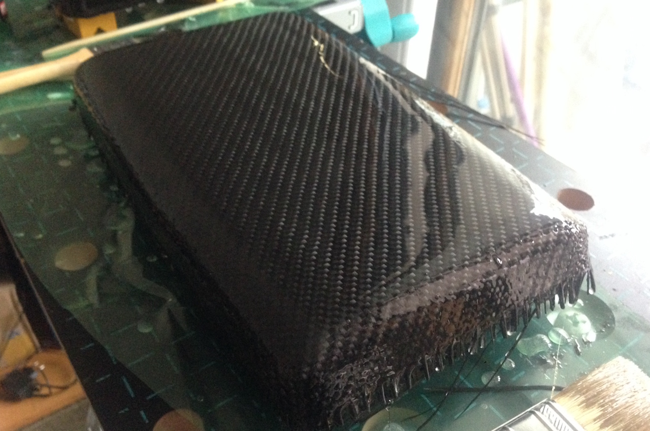

j’ai mis 40 grammes de résine EVO Surfclear 100/40; ça suffisait pour tout imbiber.
C’est presque fini.

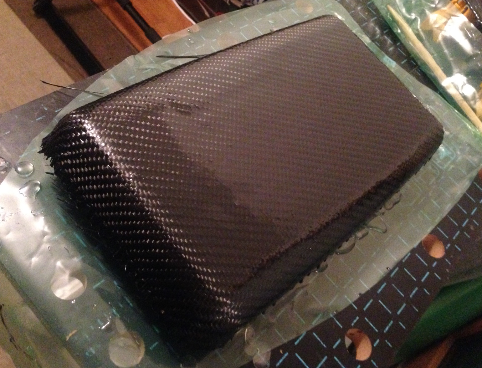

la résine a presque fini de polymériser; demain soir ça sera bon. J’ai utilisé de la résine surf clear avec durcisseur lent car j’ai un finish bien glassy. C’est pas très joli pour l’instant mais ça sera mieux une fois foncé avec du papier 1000.
Cool, j’avoue ça fait un beau plan bien lisse bon polissage à l’huile de coude !

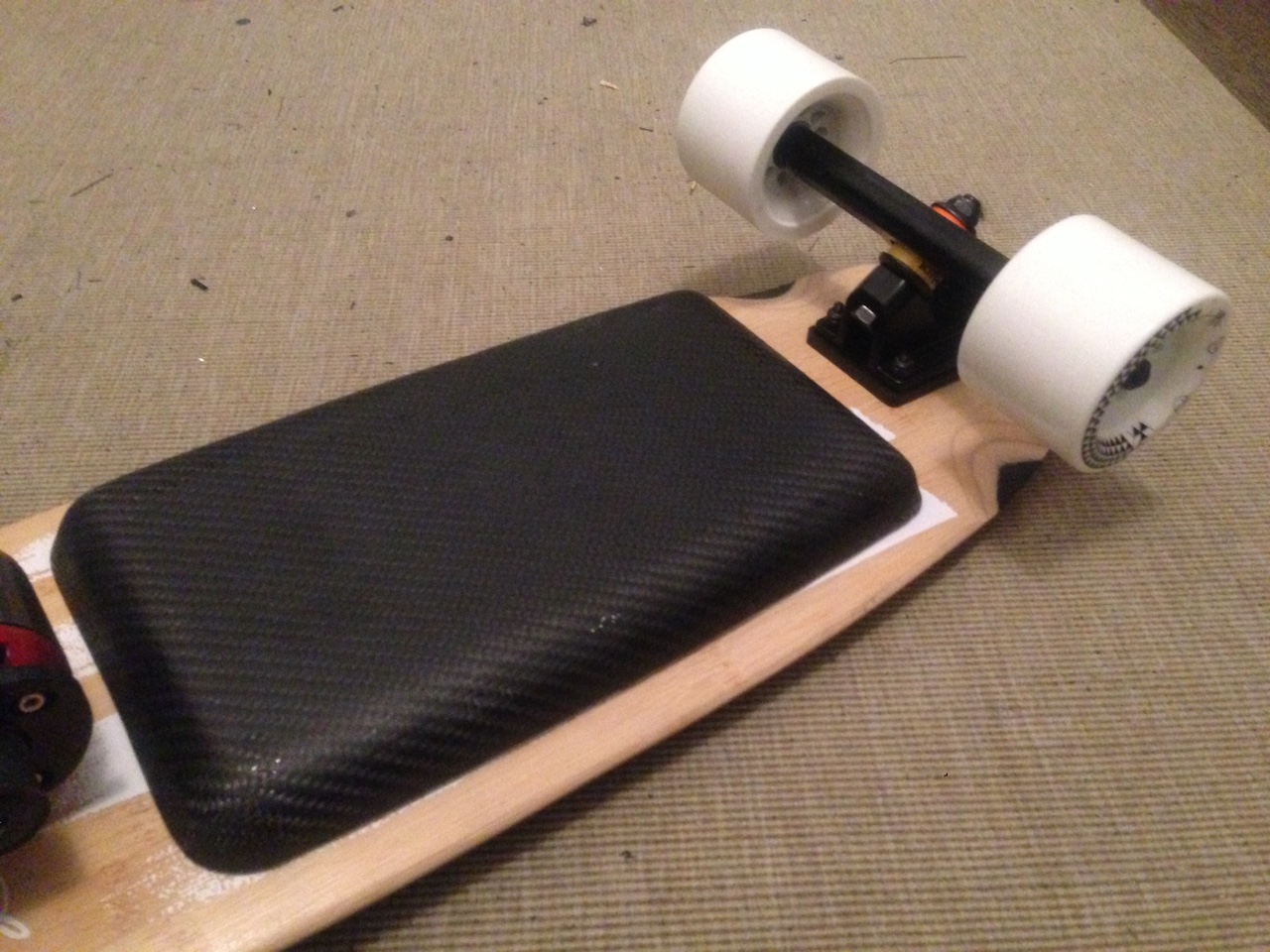

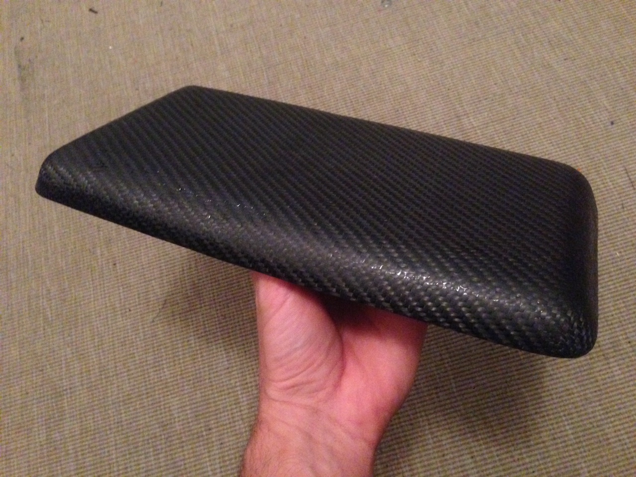

j’ai pu prendre 10 minutes au retour du boulot… pour poncer sur le balcon … autant vous dire qu’il fait pas chaud! Le résultat est plutôt cool, sachant que j’ai pas mis de couche de glaçage. Niveau place, c’est clairement super flat et le fit est nickel avec le deck. Le poids est aussi très léger.
:shock: :shock: super propre !! juste en ponçant tu passes du glassy au mat ? j’suis bluffé
Joli !!!

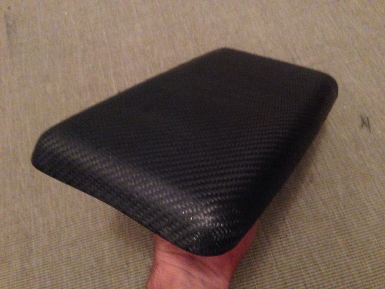

thanks, ouep; juste en ponçant au 220° pendant 5 minutes en partant de la photo précédent, on obtient cela. Je vais partir sur un finish glassy pour ce boitier.
impressionnant !! juste le système de fixation que j’ai pas pigé non plus :lol:
je vais mettre les vis sur le dessus du deck
