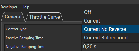

A propos des règlages:
Je n’ai pas l’option « Current No Reverse with brake » dans « Control Type » mais ça freine bien lorsque je tire la roulette vers le bas alors j’imagine que c’est bon. Ca passe aussi en marche arrière et à petite vitesse quand je la maintiens qq secondes:

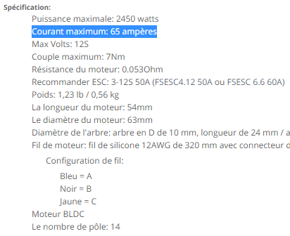

Pour le coutant moteur, je vois ces specs sur la page Banggood. Ce n’est pas risqué de monter à 70A ? Et je suppose que je mets la même valeur en négatif pour le freinage ?

Excuse-moi j’avais oublié que tu n’étais pas en remote GT2B, je n’aurais pas dû te conseiller le no reverse with brake, c’est normal que tu ne l’aies pas.
Ne t’inquiète absolument pas pour tes moteurs, ils vont prend les 70A sans faire chier une seule fois. (même bien plus mais après c’est ta batterie qui suis pas)

tu es en current smart reverse, c’est pour ça que tu as un petite marche arrière.
tu peux l’augmenter en jouant sur le % de puissance et sur la vitesse pour y arriver.
