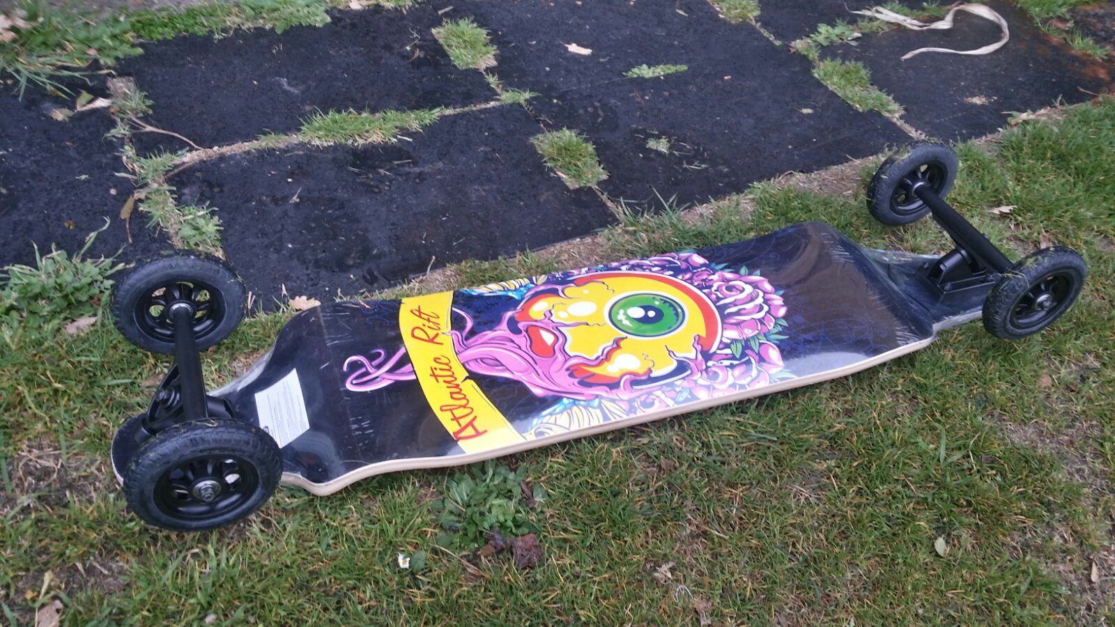

Alors le deck j’ai finalement pris une atlantic rim a 47€ avec des roues en 100mm
livrer en 2jours par chronopost https://www.ebay.fr/itm/Skateboard-Long … 2749.l2649
Alors la déco est vraiement pastop, mais le shape est tres confortable.
il y a de la place en dessous en mode 100mm de roue.

longboard ebay recu en 2 jours :mrgreen:

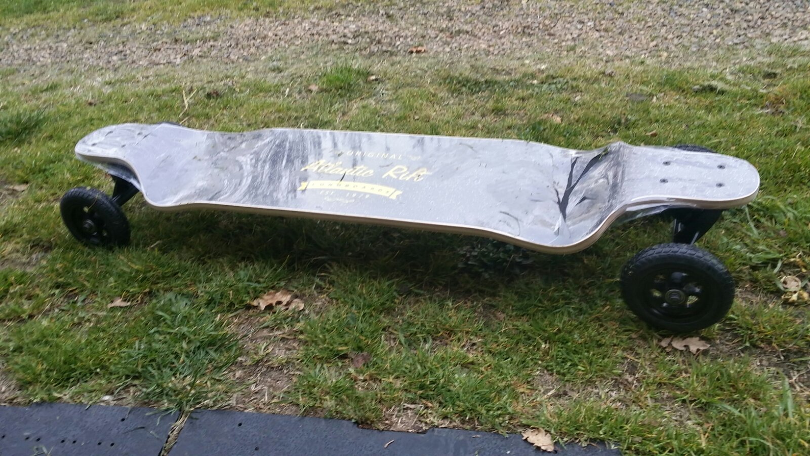

sympa le deck, hormis les roues, très dures… mais je comptais pas m’en servir.
Une couche de moins qu’un Landyatch, donc un poil plus souple. . bon plan!
yes reçu aussi très content du style au niveau ergonomic, je me sens a l’aise dessus. par contre moi je par dans l’idée de garder les roues. parce que finalement en street par chez moi c’est pas trop top donc avec des 100 fines je verrais ce que cela donnera. et au pire je monte des “mbs all terrain” qui sont presque de la même taille.

Par contre,les roues d’origine, tu me dira,j’ai même pas essayé. vu comment elles sont dures . plus que des roues street en 75A. et les roulements…lubrifiés au sable? :shock:
j’ai fais un peu de push, les roues sont pas ouf, mais correct. et puis pour le prix elle feront l’affaire
les roulements, c’est clair c’est de la merde. mais j’en mettrais des bon.
la tranche en bois du deck n’est ni vernie ,ni peinte ni protégée. . à traiter pour éviter les pb d’humidité . … quelques couches de vitrificateur parquet en cours… :mrgreen:
