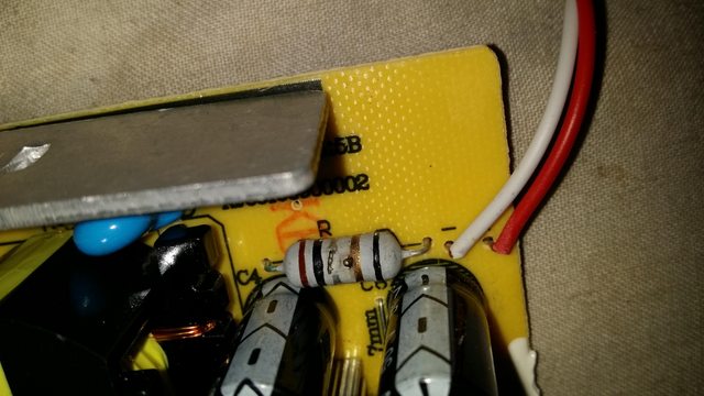

c’est sur la photo en haut , à coté des fils blanc et rouge . Il est marron , noir , argent , or , noir
pour moi R c’est résistance, pas fusible
je l’ai démonté et montré à la boutique , pour lui c’est un fusible 1 ohm qu’il ne connait pas . J’ai qu’en méme pris une resistance à la place et ai re-joint la piste grillé avec de la soudure , mais y ce passe rien . Doit y avoir d’autre truc de cramé
Je me suis procuré un multimétre , mais j’y pige pas grand chose . j’ai tenté de testé sur les fils de charge ,Batterie éteinte , réglé sur v dc de 300 à 20 , il ne ce passe rien . Batterie allumée , v dc , une grosse éticelle et le pic du rouge bruler . Quelqu’un si connaissant aurais un peu de temps à perdre ?
En ressortant mes cours d’électricité de 4ème, on peut identifier la résistance …
(CF : http://www.elektronique.fr/cours/resist … stance.php)
Donc résistance à 5 bandes, rouge, noir, blanche, dorée et noire
Donc on a : 209 x 0.1 avec une tolérance de 20%
donc on a : 20.9 Ohm
Je sais pas du tout si ces calculs sont exact, mais bon ¯_(ツ)_/¯
c’est pas blanc , mais gris , j’ai laché l’affaire pour le chargeur il est mort , mais je cherche toujours à savoir pour le bms

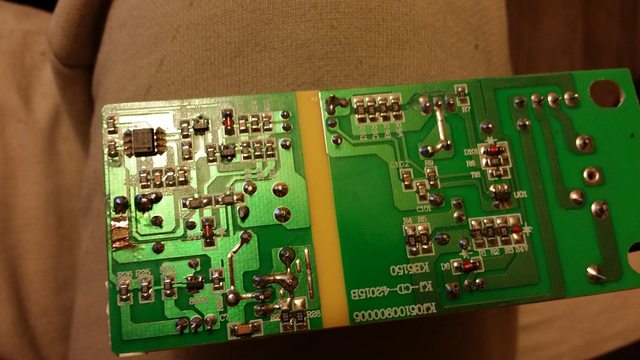

sinon , j’ai racheté un chargeur , mais il ni à rien à faire le bms ne veux pas prendre la charge
donc je cherche toujours un coup de main pour ça… ça m’éviterai de taper encore dans le crédit renouvelable , pour pécho un nouveau bms . Surtout que j’aurais encore qq frais , les hooks de unik et revoir la trappe le boitier pour que ce soit plus “propre”.

Pour le bms je trouve pas ce que je cherche , 50a ou 100a , charge et décharge séparé , et switch on/off .
Et en méme temps le bms fonctionne trés bien en décharge , c’est “juste” la charge qui à laché , du coup ça doit juste étre un fusible à repérer et changer .

pcm-L15S40-D65(A-1) 100*60mm
bon bah j’ai dessoudé tout et fais le tours du bms . J’ai trouvé 2 petit fusible ou résistance qui ont claqué
Maintenant va falloir "deviner ce que s’est… Donc si vous avez une idée ou coseil , ce seras avec plaisir…
sur les repères “DZ2 et DZ3” il y a écrit “5P” , qq connait ?
T’arrives pas à lire ce qui est écrit sur les composants ?
DZ ça peut être Diode Zener, mais sans BOM, difficile à dire.
je pense que"dz4" c’est 5J , mais “DZ5” 4?
As-tu essayé de contacter le fabricant pour lui demander la référence des composants grillés ?
