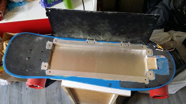

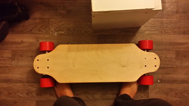

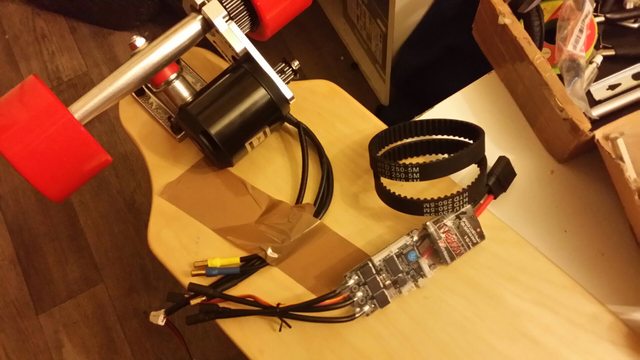

ça commence a prendre forme , mais bien évidement , les 1er soucis aussi .

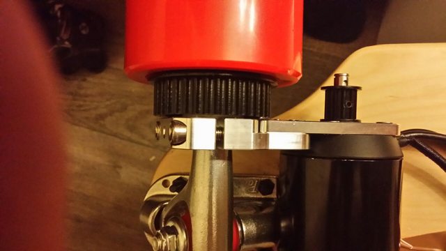

-1- Bien que mon truck soit un paris et l’adaptateur aussi , ça tiens pas . Le mount doit étre enfoncé à fond et donc , remonte sur l’épaississement en v du truck
(pas de soluce pour l’instant)
-2- j’ai 2 courroie htd 250-5m de 255 et 260 mm neuve (15mm) . Mais elles sont inutilisable pour moi . Il me faut du 265 mm minimum :? Du coup si l’un d’entre vous a du rabe dans cette taille et utilise celles que j’ai , un échange serait le bien-venue ou sinon si vous aviez une adresse pas cher vers paris…

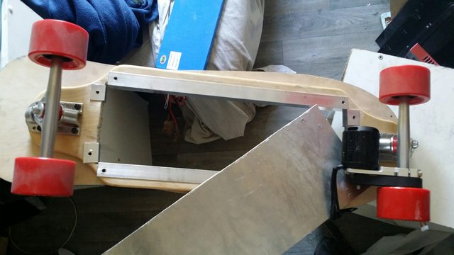

-3- Le boitier… Pour l’instant je sais juste que je vais utiliser de la corniére alu inégale dans les 1.5cm x 2.5 cm . C’est pour renforcer tous le tour du futur boitier , vue que je veux pouvoir faire du borderslide , sans tous casser
Sachant qu’il me faut aussi des hooks pour bien maintenir le bébé , mais qu’il me reste que 100€ pour tous ça
PS : Si il y a du monde sur paris pour filer un coup de patte , je suis preneur

il faut surement limer un peu le hanger de ton truck pour que le mount passe bien.
pour la courroie 265mm c’est la taille standard qu’on utilise un peu tous y’a plusieurs sites qui en vendent, UNiK sur Paris si tu veux les rencontrer pour une remise en main propre rapide
impatient que tu tests les slides !

Hum, c’est pourquoi on préfère les Caliber, pour la mise en place, mais tu peux pê rajouter un vis de blocage à l’AR de ton mount (je vois qu’il y a le trous pour !).
Pour la courroie à pas cher, attends ou profite d’une commande groupé chez Tri-distribution
Bon build, ça va le faire t’es bien parti
Unikboard pour les courroies sur Paris. C’est le plus rapide si tu es pressé, surtout si tu te déplaces (remise en mains propres proposée lors de la commande sur le site) donc pas de FDP

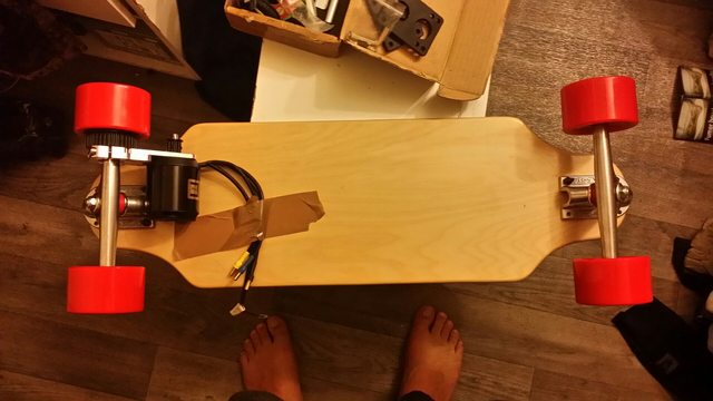

Hehe, j’ai commandé le même deck pour mon build “garbage”. Vu le shape je crois que je vais devoir retailler la board car des roues en 90 vont mordre …

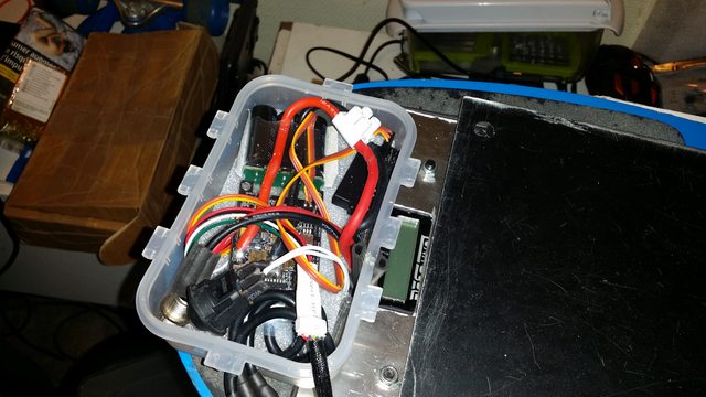

salut
quelqu’un si connait en électronique ?
j’ai fait une grosse boulette , par inadvertance mon fil rouge de décharge et le noir de charge ce sont touché …
Résultat , une grosse étincelle , un fil un peu fondu , mais surtout , la charge ne fonctionne plus , normalement l’écran de la batterie s’allumait en charge , mais pas la du coup j’ai mis en marche pour voir si il fallait allumer la batterie pour que l’écran s’allume.
Et du coup c’est le chargeur qui semble avoir grillé , vue que sa led verte ne s’allume plus …
Si quelqu’un si connaissant en électronique pouvait me dire si c’est mort et donc rachat de bms et chargeur ou réparable ? voir encore mieux qq qui sache réparer sa sur paris
c’est simple à débugger ton affaire. D’autre part, tu posts un début build le 26 aout, tu reçois plusieurs réponses… et j’ai beau te dire que le FB n’est pas fait pour poster des builds, tu n’en tiens pas compte. D’un coup tu réapparais car tu as un soucis. C’est pas très correct.
Peux tu poster des photos de ton montage, en incluant le pack batterie, etc… ? Tu as surement un fusible dans ton pack batterie qui a sauté, mais sans photos… impossible de le deviner.
=> Achètes toi aussi un multimètre, tu vas en avoir besoin afin de mesure la tension en sortie de tes cables de charge et de décharge.
salut , non je montais l’électronique dans son boitier . Batterie pleine , mais pas en charge . Le chargeur lui a une piste fondue et une résistance cramé . J’ai demonté la batterie et il ni a rien , de visible tout du moins
c’est clair , mais faut que j’attende le mois prochain pour ça , je suis à sec pour la fin du mois , à moins qu’un parigo puisse dépanner pour quelques heures…
