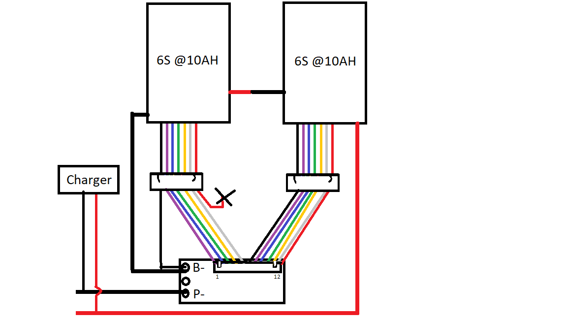

donc 4 câble pour relier les 5 batteries donc?
Non t inquiete, ça allait faire partie de mais questions futures si je trouvais pas la réponse concernant la recharge de toutes les batteries en même temps
« de mais questions »
C’est du câble au mètre que je t’ai linké, je sais pas combien il t’en faut mais certainement pas 4m en tout cas.
Prend 1m de rouge + 1m de noir avec connecteurs 'bullet" en 5.5mm, un petit tas de connecteur XT90, de la gaine thermorétractable et voila
Fait quelques recherches pour comprendre comment tout bien brancher, je peux te le dire mais pour des raisons de sécurité tu vas devoir te former toi-même là-dessus. C’est pas du tout complexe mais ces choses-là sont critiques pour l’intégrité physique de ta board… et toi, il est vital que tu comprennes ce que tu vas faire avant de le faire.

Du coup, je me dis qu’ a 40€ près, autant partir la dessus non ? http://eskating.eu/product/10s3p-eskati … rd-battery/
Alors à moins de 21€ près prends leurs 10s4p :mrgreen:
les lipo sont commandées. pars contre pour le bus et le chargeur, c est 89euros ok mais par contre… 84e de fdp :shock: Mon métier m amenant souvent a voyager, je vais voir pour le récupérer directement en Asie ou voir si je peux trouver ça en Europe…pour moins cher :mrgreen:

t avais pris quoi comme connecteur avec le chargeur? y a plusieurs options.
J’étais parti sur le xt60, mais au final j’ai re-souder un xt30 dessus (suffisant pour du 4A) car j’avais zapé de commander des connecteurs xt60 pour le connecter côté BMS ^^
