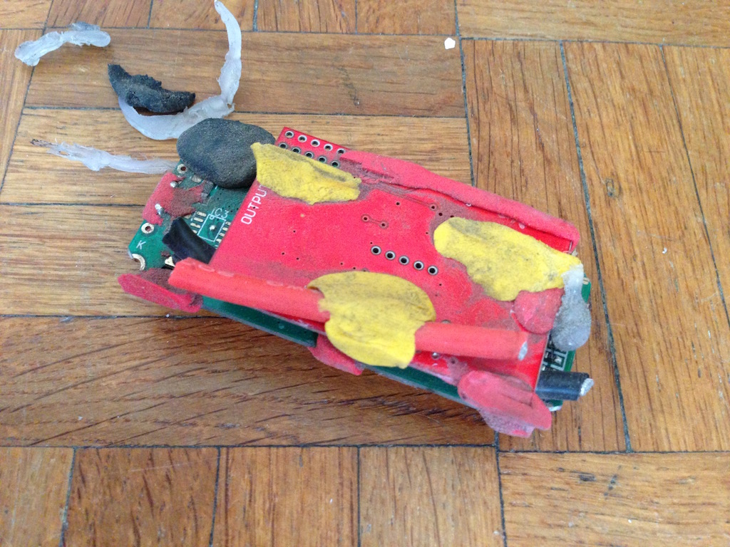

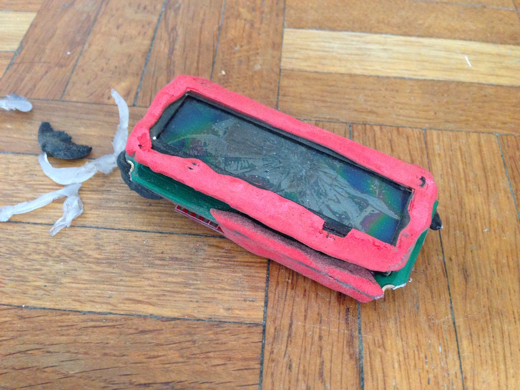

J’ai été rider ce matin en passant à Nomade Shop pour prendre du grip Vicious Noir et me me suis rendu compte que le wattmeter ne s’allumait plus. En réalité, avant il s’allumait; quelques fois il affichait des carrées plein, d’autres fois rien… et là il ne s’allume plus du tout. Pas sûr que ce genre de composants soit fait pour fonctionner tout le temps en ligne.
J’ai eu plusieurs fois sur mes boards à changer le wattmeter et j’ai au regard des risques en milieu urbain qu’il se passe un truc exotique finalement décider de le virer à tout jamais. Un truc aussi peu fiable en plein milieu du circuit électrique… autant le virer avec élégance et en plus je gagne de la place sur le boitier Vanguard …
Je vais refibrer cet après midi et j’en profiterais pour refaire ce boitier en CF.
