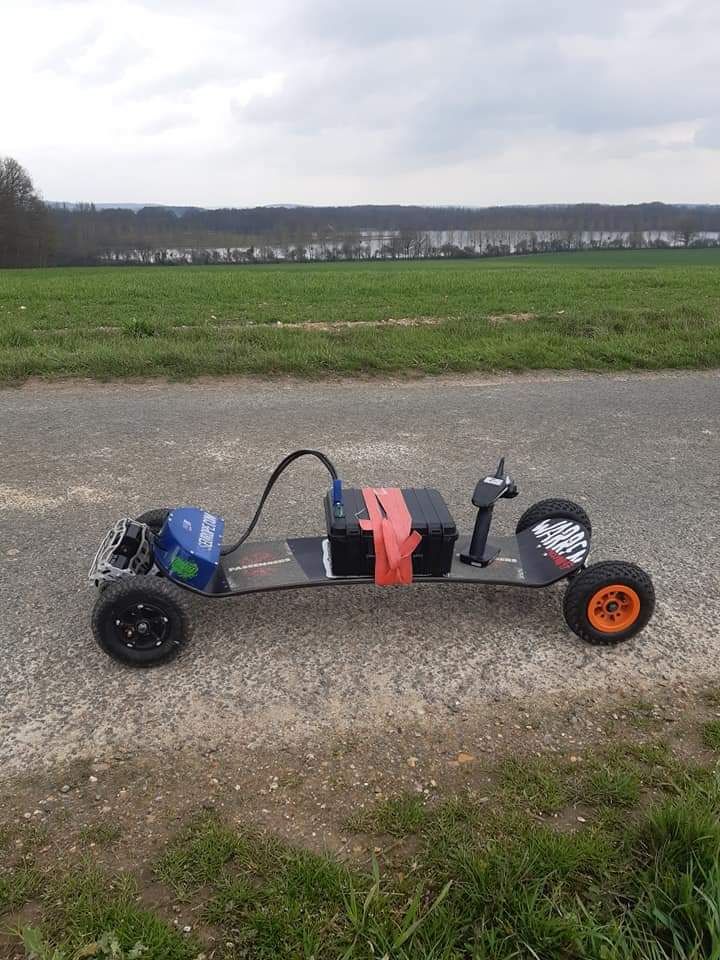

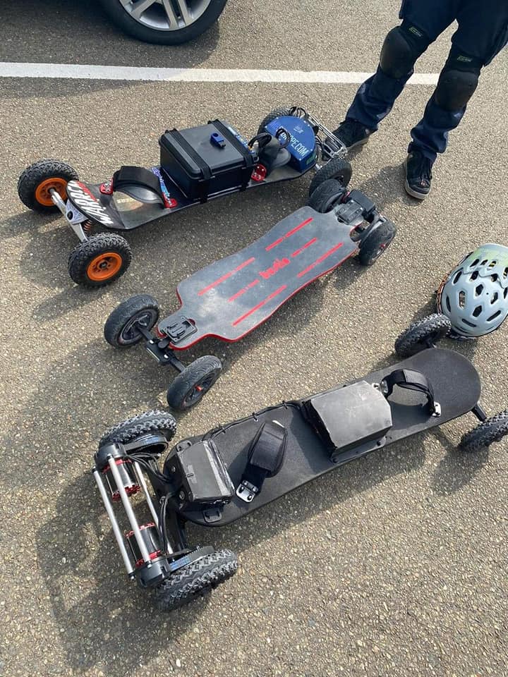

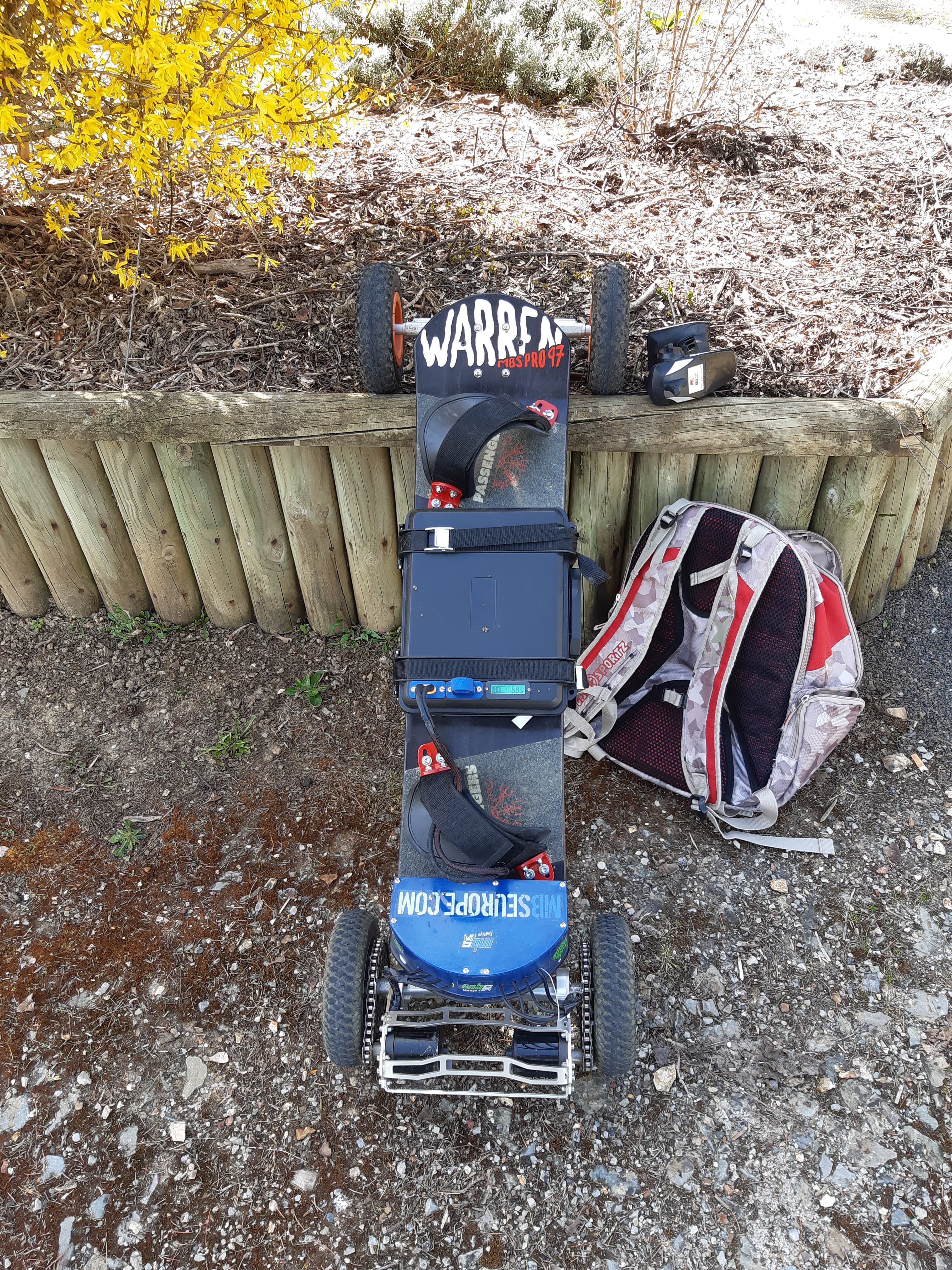

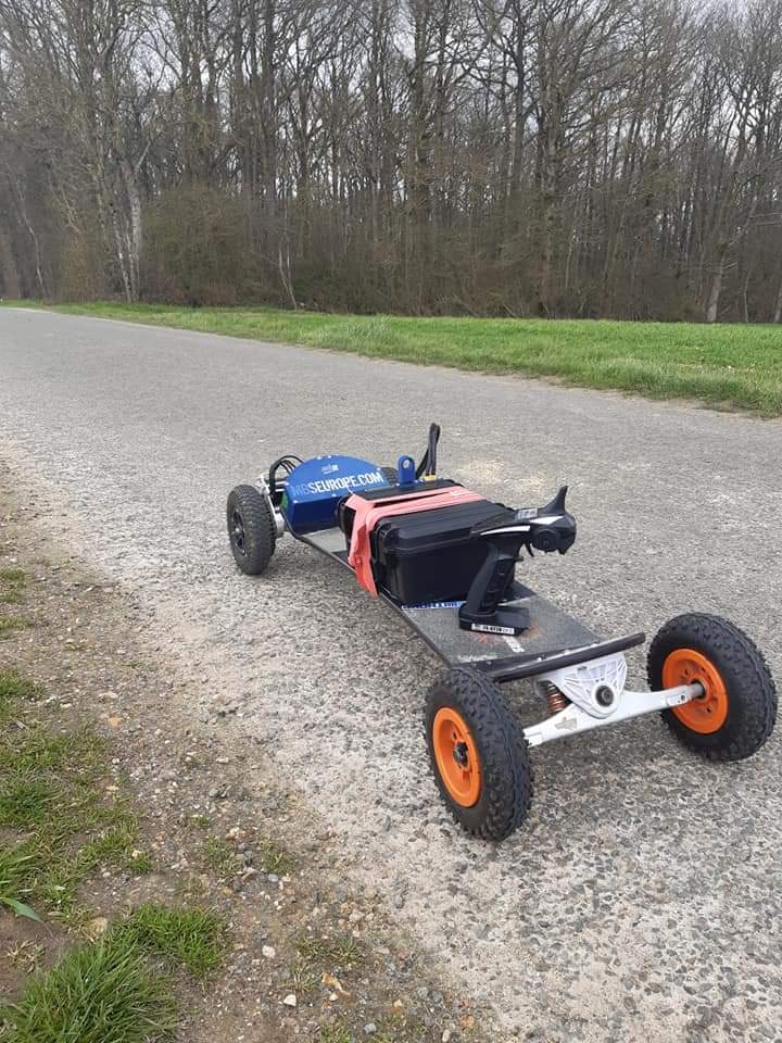

du coup edit du buid fini ou quasiment:
Board : MBS Dylan warren por 97
moteur: 130 kv overion *2
Trucks matrix1
mount IDEATB
transmission: 9/42 *2
vesc: Dual focbox ( reglage 60A , -60A)
batterie: 12s10P vtc6
strap Trampa
enclosure des foc by me.
