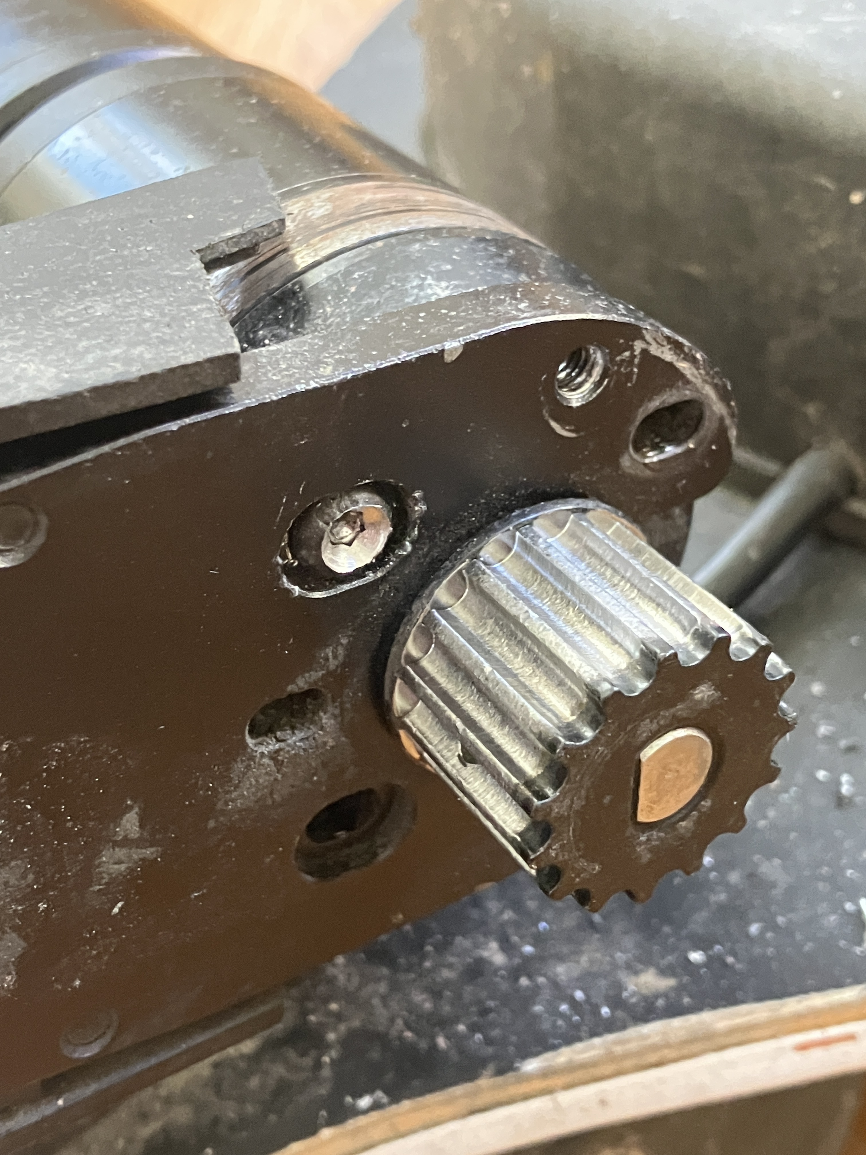

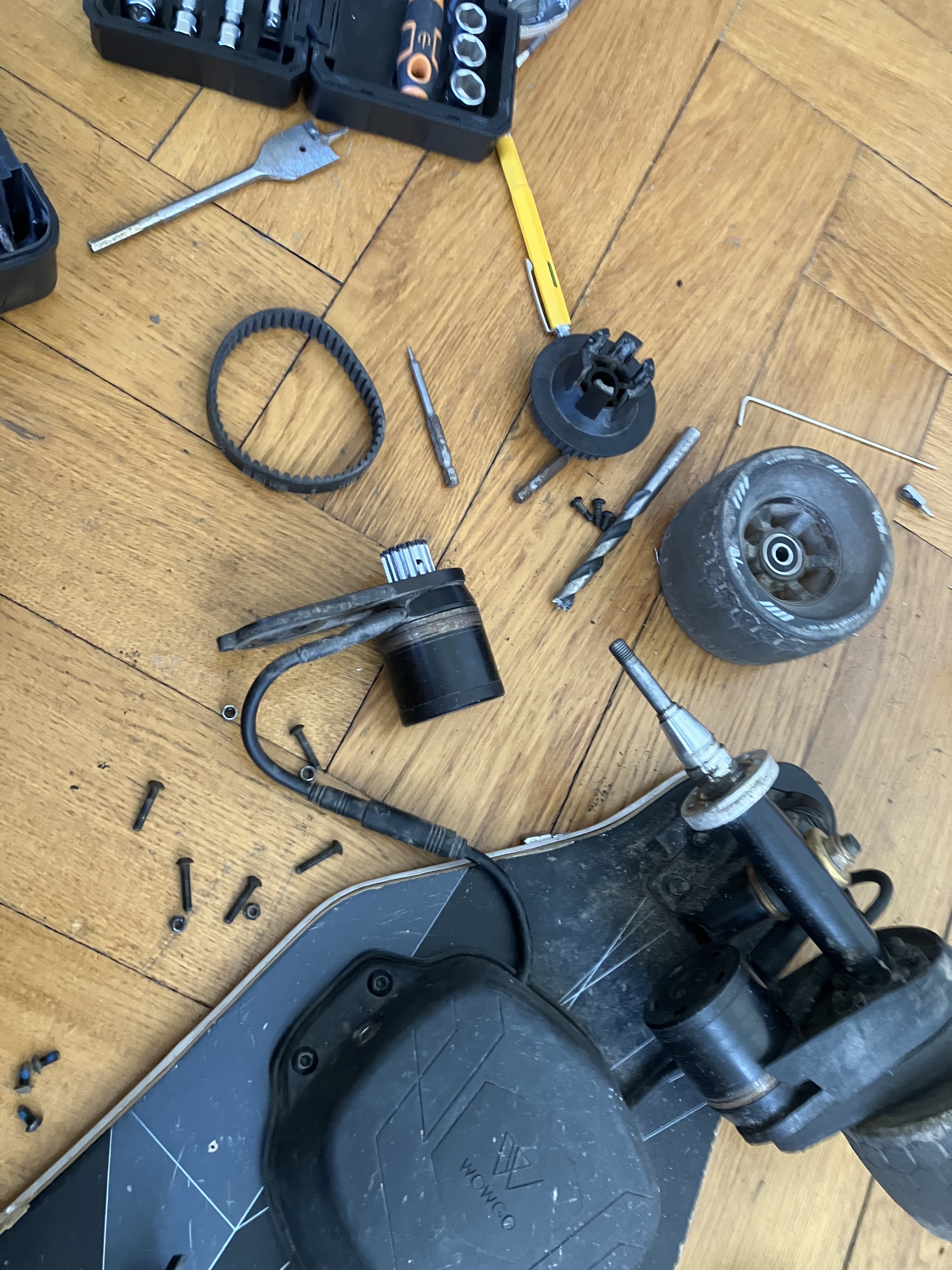

De base je voulais simplement resserrer la courroie. Mais la tête d’une vis hexagonale s’est déforme. Plus moyen de la retirer. Donc j’ai pris la perceuse pour démonter cette vis… mais je peux pas percer plus. Donc j’ai tout démonté pour essayer de « dévisser » le moteur pour enlever cette visse rien n’y fait… help…
Finalement j’ai réussi ! N’ayant pas de chalumeau comme vous me l’auriez conseillé, j’ai pris le fer à souder, et une fois bien chaud, une pince. Je l’ai tourné d’un bon pi/20383673 presque rien quoi mais à force elle s’est dévisse. Ouf, petit ride auj alors
