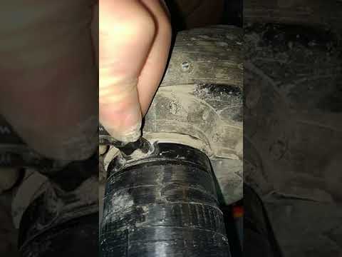

sur un moteur Overion, à cause des vibrations lors du roulage ( pavés, graviers …) un des câbles s’est cassé. ( ils ont quand même environ 2000 km de off-road violent !! )
Je vais donc racheter du neuf. En prévision de ce problème, est-il possible de renforcer la sortie des câbles avec de la colle bi composant ou colle chaude ? L’idée est de "noyer " de colle la sortie de câbles, le trou oblong, et la base du bobinage à l’intérieur du moteur ??

Sinon effectivement j’ai l’habitude d’injecter un dose de colle chaude entre les câbles quand je réceptionne un moteur pour éviter toute tension/torsion, atm, RAS.

Pour le prochain moteur, tu peux mettre du Sugru éventuellement. Tu gardes un peu de flex mais ca garde quand même en place.
Sinon, faut verrouiller tes cables avec un rislan a lanplace pour éviter qu’ils travaillent
