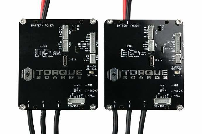

J’ai donc craqué (Suite au crash d’un des chipset du * Dual FSESC4.20 Plus (Based on VESC )
pour ces 2 single VESC6 chez TORQUE :

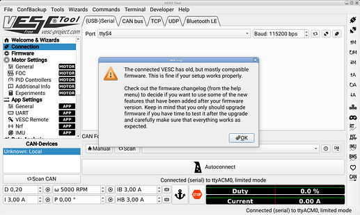

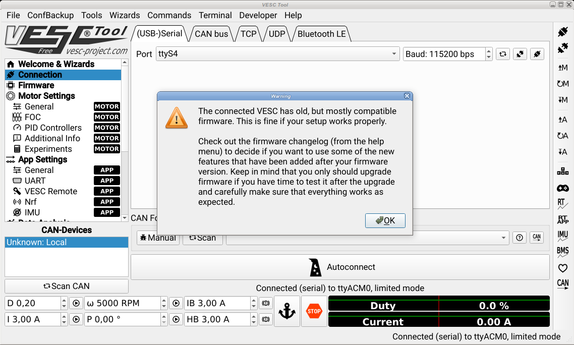

J’ai tout brancher comme il faut, les 2 ESC s’allument, j’ouvre le VESC Tool 3.00, j’arrive à communiquer.
Je n’applique aucun paramètre, je recommence avec le 2ème (la connexion USB) … je test la communication avec le CAN BUS tout à l’air OK.
Néanmoins, à chacun de mes tests, lorsque j’ouvre le VESC Tool, j’ai le droit au message que mon FW est ancien.

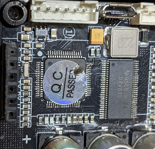

Alors j’ai chopé sur le git un firmware que j’envoie via le Vesc Tool et là … c’est le drame, je perds un ESC, plus de communication, mais surtout plus de diode d’allumé, heureusement j’avais débranché le CAN Bus.
J’ai essayé de flasher le VESC avec la méthode ST-Link comme dans le tuto de @pimousse, mais ça ne fonctionne pas, sous linux j’ai utilisé les outils en ligne de commande pour tester la communication, mais rien. J’ai fait la même la même manipulation avec le second VESC (qui a sa diode allumé) et je récupère des infos de version et adressage (0x004…). → j’ai même pu sauvegarder, en vue de la réjincter dans le ESC défaillant, mais non … impossible de communiquer avec.

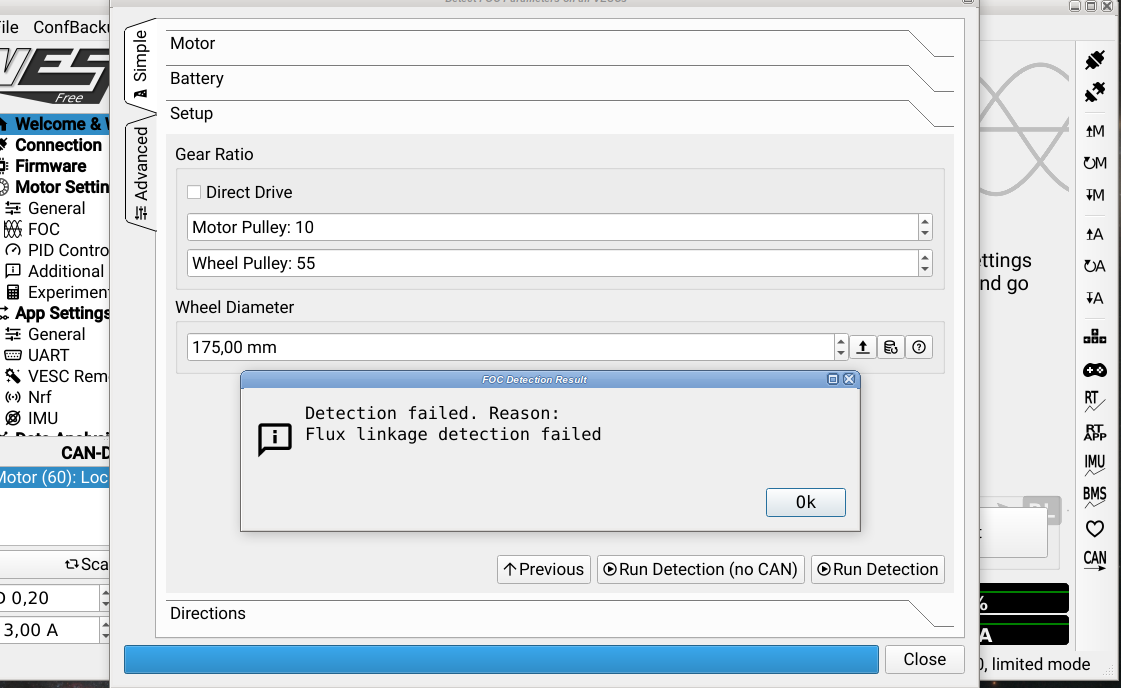

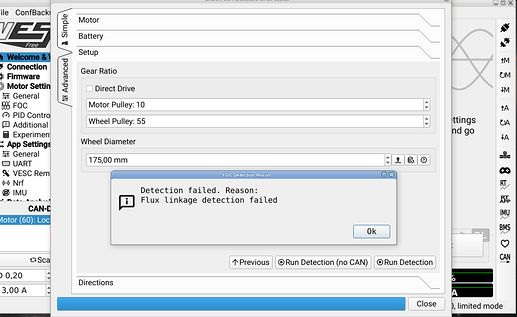

Ah … au moins, c’est formateur :+) Auriez-vous un ou des liens expliquant en détails les écrans du VESC Tool ? même le dernier ESC encore vivant
me renvoie des messages pas très clair lors d’un test :
Merci d’avance pour vos lumières,
