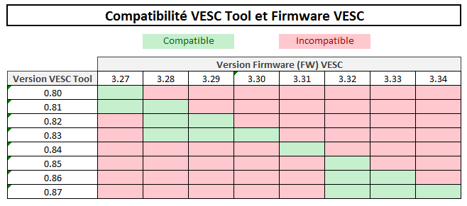

Supported firmwares : versions de firmware compatibles avec la version de VESC Tool.
Ce qu’il faut savoir c’est : quelle version de firmware tu as dans ton VESC.
Pour cela, tu ouvres VECS TOOL (peu importe lequel), tu te connectes et tu lis ce qu’il y a dans la barre en bas de la fenêtre (surligné en vert).
Il doit t’afficher le numéro de série du VESC (enfin l’UUID du processeur) ainsi que la version du firmware chargé dans le VESC.
En fonction de ça, tu sauras quelle version de VESC Tool utilisé pour pouvoir récupérer tes paramètres.
Et une fois que tu les auras sauvegardé, tu pourras mettre à jour ton firmware pour la version la plus à jour.
Edit :
J’ai fait un petit tableau histoire de s’y retrouver (source : github de Vedder)

Mais tu as quelle version de firmware (FW) ? Je demande car toutes les versions de VESC Tool ne sont pas compatibles avec tous les FW, regarde le tableau de Pimousse dans le premier post de ce sujet.

J’ai bien pris connaissance du tableau de Pimousse, mais je n’arrive pas à changer mon FW .
