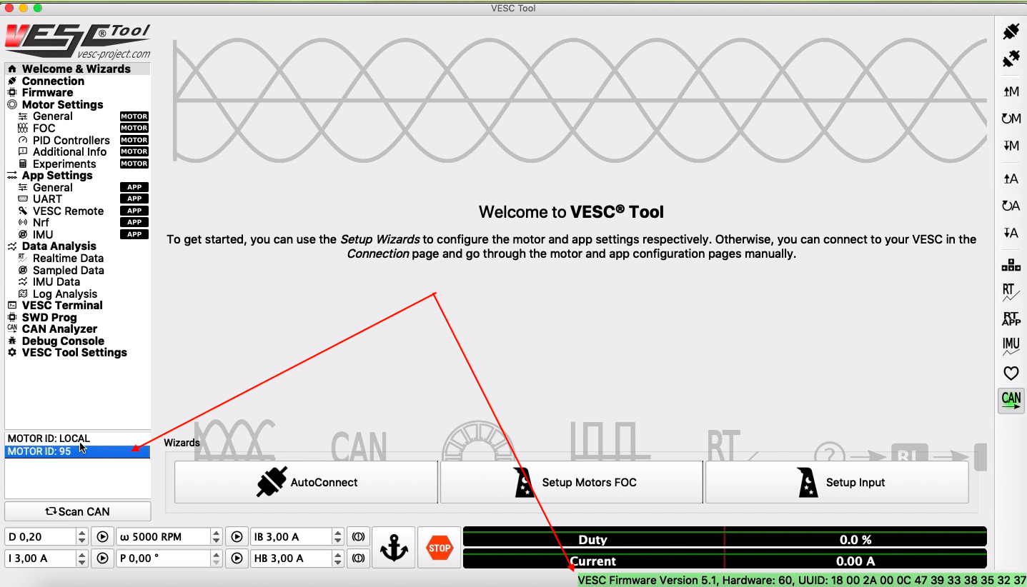

- un message d’erreur lié à la version du firmware d’un des 2 vesc
- les moteurs qui se mettent à tourner en marche arrière quand je freine
qqs détails sur mes manip:
Lorsque je paramètre mon dual vesc avec vesc tool, je lance l’auto connexion, la connexion se fait, je peux lire les infos des 2 vesc sans pbs.
Je lance le setup motors FOC.
Les premières étapes sont triviales, choix de la taille du moteur (750g?) de l’accus, de la démultiplication…, mais lors de la dernière étape, c’est à dire avant le choix du sens de rotation, j’ai un message qui me dit « could not write motor configuration ».
Je clique sur OK, et on m’explique que la version d’un des vesc (ils sont liés sur la carte) n’est pas à jour.
Hors les 2 vesc ont été mis à jour (à plusieurs reprise et en chargeant chaque VESC indépendamment et avec le chargement global via le can bus intégré à la carte): cf copies d’écran

La MAJ du firmware a été faite plusieurs fois. indépendamment et en commun, mais rien ne change.
pourtant mes vesc sont sur les mêmes versions…

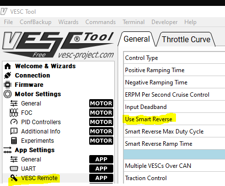

Tu as aussi cette option pour la marche arrière.
Ca freine et une fois à l’arrêt ca met la marche arrière, ca reste sécure
