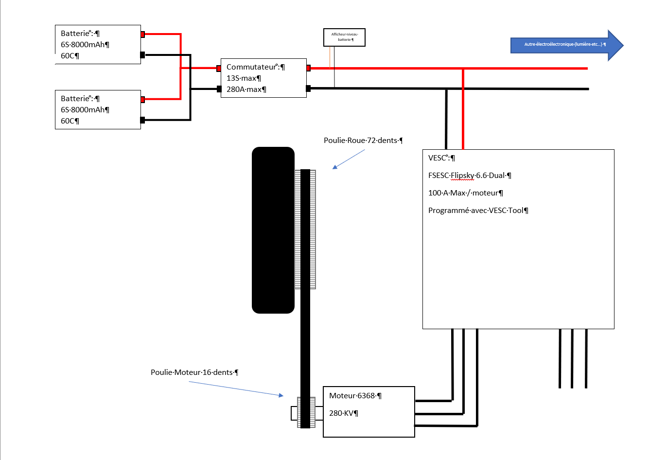

je me suis monté un petit mountaine board et j’ai un problème recurant, mes VESC brule à un moment ou à un autre, javais des Flipsky FSESC 4.12 ( x2) avec un pont sur le can bus, avec des moteur 6368, 280KV. un premier à sauté, j’en ai racheter un, pus le deuxième, la je suis dit que les vesc ne sont pas assez puissant, je me dit que les FSESC 4.12 ne sont pas assez puissant et je prend un FSESC 6.6 dual ( 200 A quand meme, au lieu des 50 A d’un 4.12), qui est quand meme beaucoup plus chére. bref j’en achète un, l’installe, le configure ( 25km/h max et tout et tout) mais voila que je fais 500m et bim plus rien , j’ouvre mon boitier, il etait entrain de cramer.

Alors j ai 2 Lipo 6s en parallèle de 8000mAh 60c
Les deux sons raccorder a un commutateur anti etincelle.(pour allumer et éteindre tranquillement)
Les moteurs ont été achetés sur Ali express
Ce sont des Fatjay 6368 bldc 280KV

Concernant mon ratio , j’ai des poulie de 16 dents sur mes moteur et des 72 dents sur mes roues ( roue de 200 mm de diamètre)
